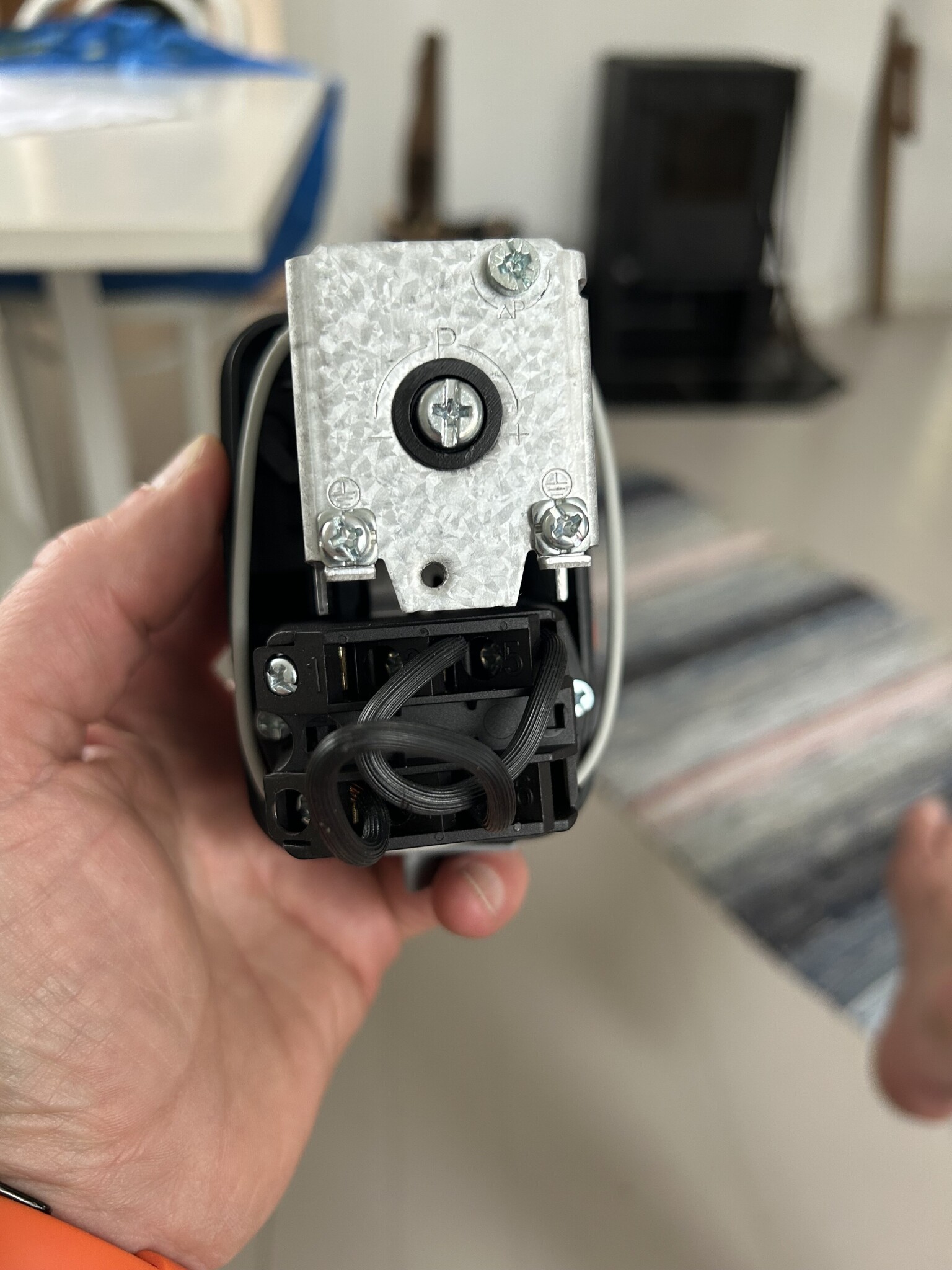

Har en Danfoss CS2-6 enligt bild. I övre raden på bilden är 3 och 5 byglade och i undre 2 och 4. Var skall inkommande ström sitta och utgående till pumpen? Byglad från tillverkaren. Närbild av undersidan på en Danfoss CS2-6 med byglade anslutningar, hålls i handen, omgiven av verktyg och möbler i bakgrunden.
De tre kontakterna är seriekopplade, alltså anslut inkommande/utgående styrsignal på 1 & 6.
Är det enfas eller trefas så tar du bort byglarna och ansluter inkommande på 1, 3 (& 5) samt utgående på 2, 4 (& 6).

Det är enfas. Vad menar du med inom parantes? Jord på metalldelen, inkommande nolla på 1, utgående nolla på 3, inkommande fas på 2, utgående fas på 4 och bort med byglingen?

Du kan låta det vara som det är med seriekopplingen och bara koppla fas via brytaren. Nollan kopplar du ihop vid sidan av.

Alltså inkommande fas på 1, längst upp till vänster och utgående fas på 6, längst ner till höger?

Ja om den är kopplad som det nämndes tidigare är det så.

Kan meddela ev intresserade att jag skrapade rent kopplingsplintar som var ordentligt ärgiga så kom det igång och funkar igen. Tack för alla svar!
