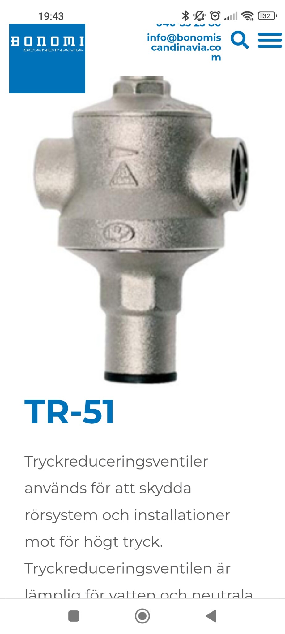

Det kom inget vatten..
Så jag skruvade bort över och underdelen och rengjorde den.
Har satt ihop den igen,och nu kommer det vatten
Men vet inte om jag satt stålringen rätt.
Ska den sitta över eller under gummimembranet.
Har försökt googla på en sprängskiss,eller genomskärning på den. Men hittar ingen
