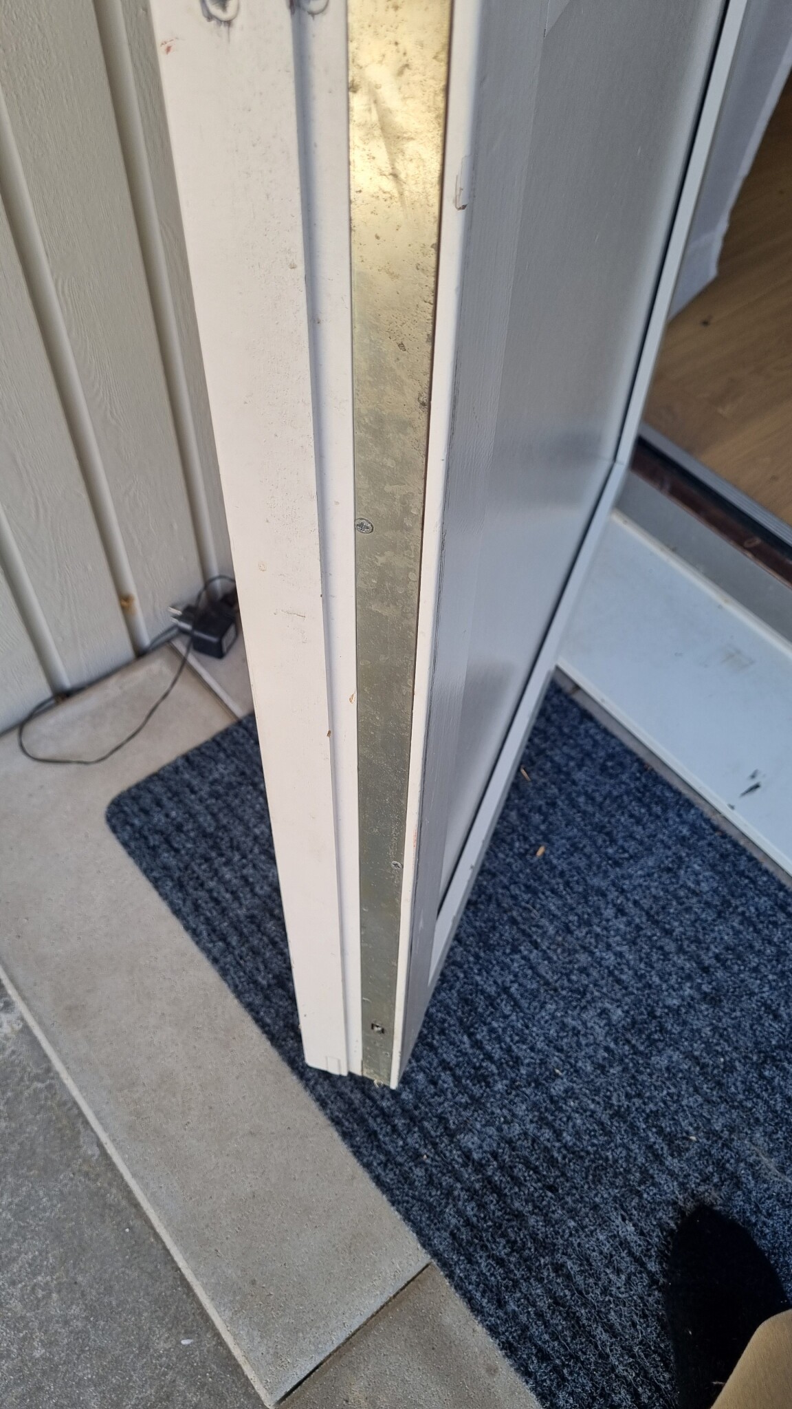

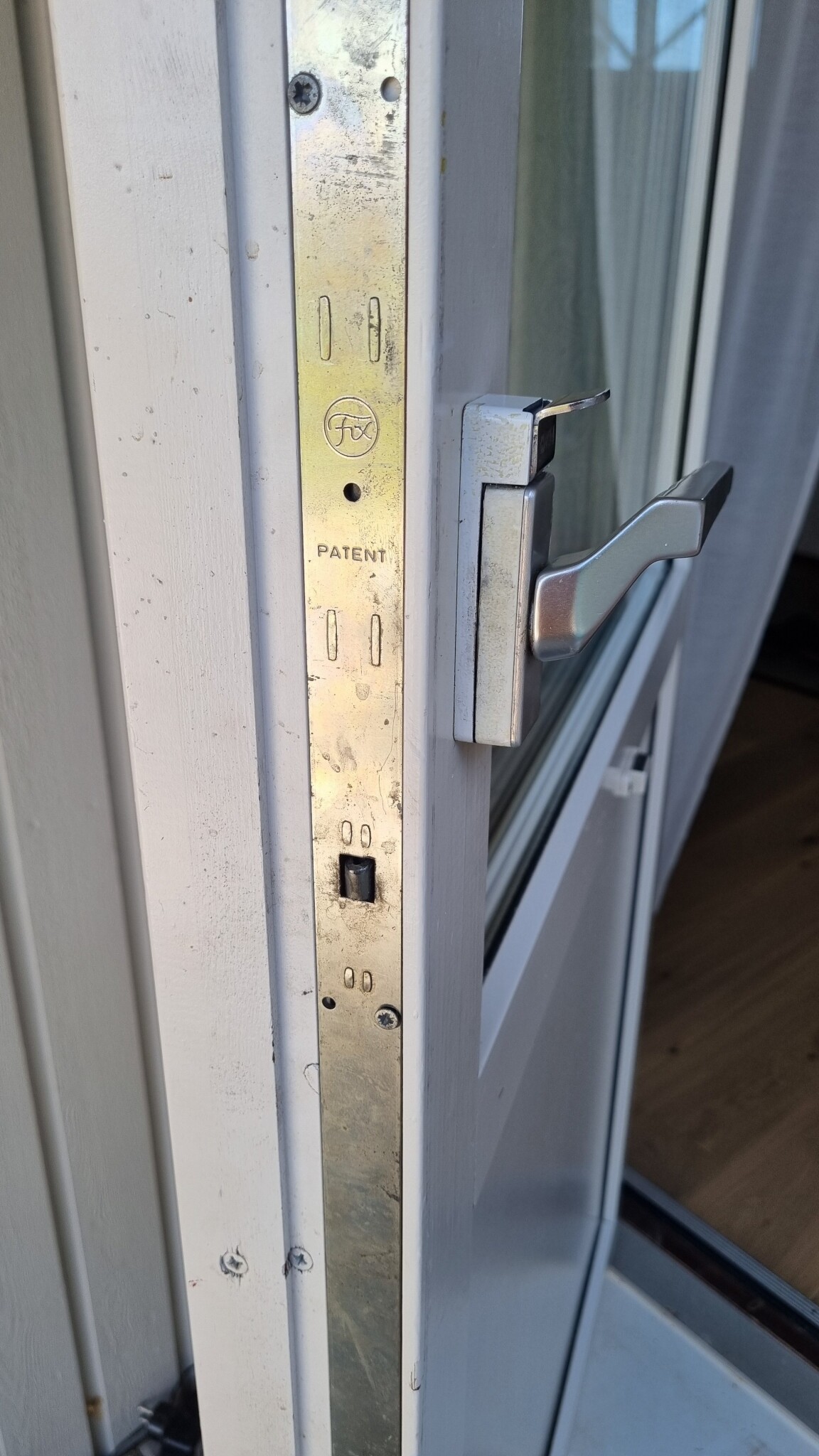

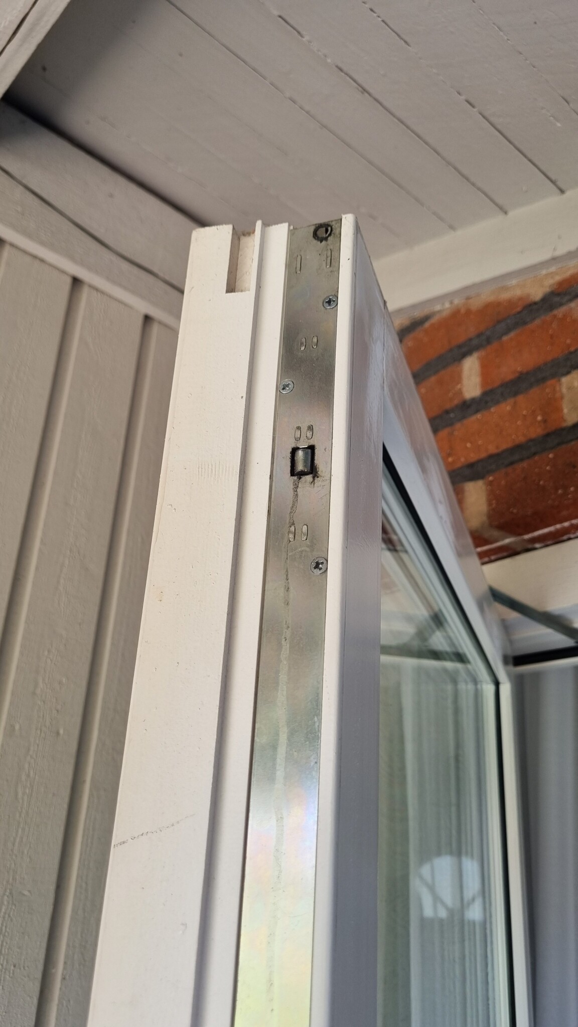

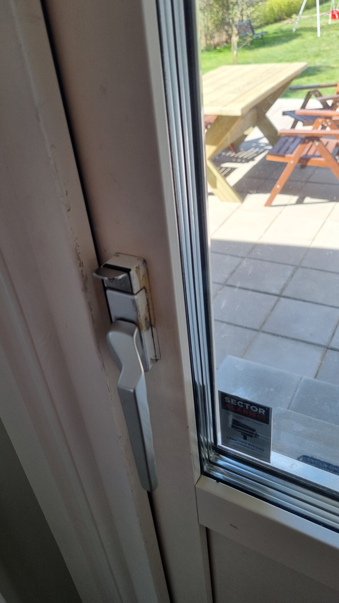

Idag finns inget handtag på utsidan av vår altandörr, eftersom vi har innekatter vore det smidigt att kunna stänga efter sig.
Jag ska därför montera ett handtag på utsidan av dörren, men jag förstår verkligen inte vad jag behöver.
Här är lite bilder pp den ~80mm tjocka trädörren, insida dörr och dörren från sidan uppe och nere.

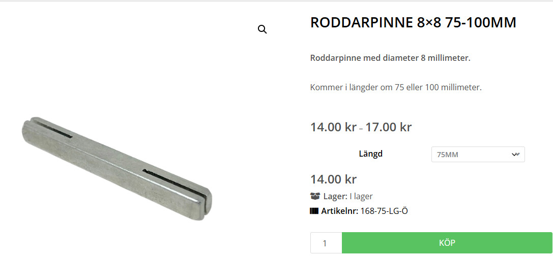

I min värld tänkte jag att det var så enkelt som att borra igenom befintligt hål för roddarpinne (den kvadratiska pinnen genom dörren). Köpa en längre pinne och sen smälla upp ett nytt handtag på utsidan.
Är det så enkelt?

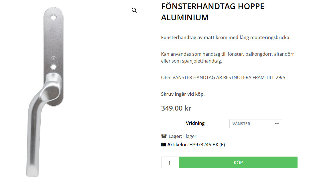

https://www.bygghemma.se/inredning-...ocUVzTu7arTPciNev4S9PcidKnbzjBnhoCTYkQAvD_BwE
kikar på det, men är lite osäker på vad "Kan även monteras med ovalcylinder för spanjolett" och hur låsfunktionen fungerar.
Låsfunktionen på dörren idag är ju inte "vridlås" som på de jag länkade.

De fungerar så som du tänkt.
Ta bort handtaget på insidan och stoppa in en 8mm rund borr genom fyrkantshålet i spanjoletten och ge den ett slag med hammaren så det blir en centrum markering.
Borra sedan med en liten borr i centrum och var noga med att borrmaskinen har rätt vinklar mot dörren både i höjd och sidled så borren kommer ut på rätt ställe på utsidan, tryck inte under genombrottet så flisar det inte.
En mindre borr flisar mindre vid genombrottet men om du är orolig så spänner du fast en bit planka, plywood eller liknande med en tving för att vara på den säkra sidan.
Storleken på borr beror på vad du har för 18mm borr att borra med från utsidan, jag brukar använda en flatborr 18mm då de har en bredare styrspets så jag kan borra med en lite större borr t.ex 4,5mm och borren kommer fortfarande styra rätt från utsidan.
18mm borren borrar från utsidan och när jag borrar i dörren så ska spanjolettens låshus vara ur vägen, jag brukar lossa spanjoletten nerifrån och en bit förbi låshuset kanske 50cm ovan låshuset och låter resten sitta kvar sedan lägger jag ett skaft från en skruvmejsel mellan dörrblad och spanjoletten så låshuset hålls borta från hålet medan jag borrar.

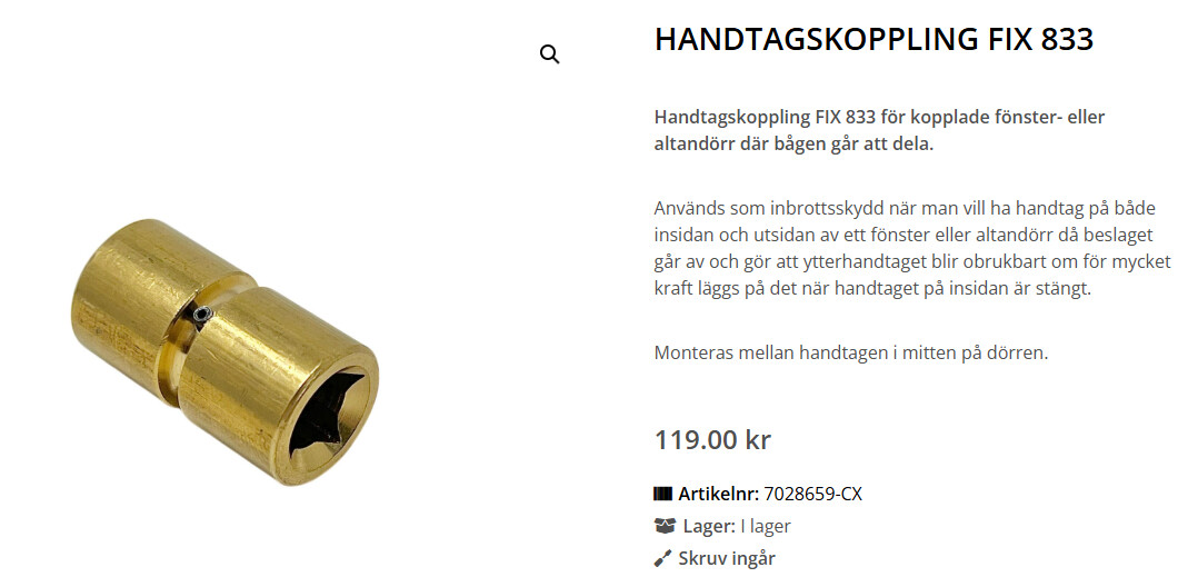

Det ska användas en handtagskoppling för att samman bilda insidans och utsidans handtag så fyrkantspinnen från insidans handtag ska gå igenom spanjoletten och sedan ska handtagskopplingen träs på fyrkantspinnen från insidans handtag.
En handtagskoppling 833 är 16mm i diameter och därför borrar jag med 18mm men det fungerar även att borra upp till 20mm då handtagens fästbrickor ofta är 23mm med ett större hål ökar risken att hålet tittar ur undre fästplattan om man inte är riktigt noggrann.
Det du behöver förutom verktyg är en handtagskoppling 833 (din dörr är inte kopplad) samt ett handtag till utsidan, om fyrkantspinnen är för kort på insidan så bör även det handtaget bytas men ofta är det långt nog.
Det jag undrar är om den handtagsspärren du har är återfjädrande eller inte då en återfjädrande lätt låser dig ute.

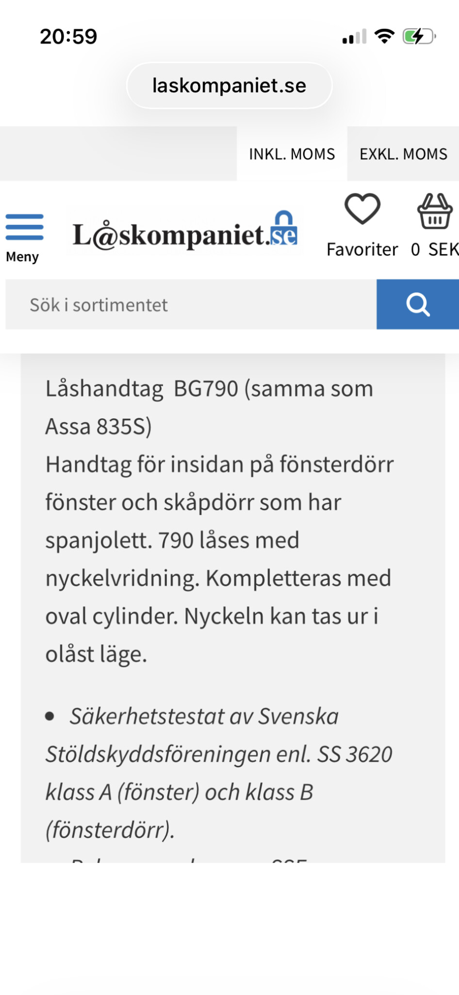

Jag har också bara ett hål för roddarpinnen och hade ingen lust att försöka se om det gick att fixa ett till så jag blev rekommenderad detta handtag för att det är godkänt för altandörrar. Förstår dock inte vad det gör för skillnad mot alla mina fönster som har handtag helt utan lås och det är ett enplanshus men det var tydligen viktigt att just altandörren har godkänt lås enligt försäkringsbolagetRobhe skrev:
https://www.laskompaniet.se/product/fonsterhandtag-bg293-lasbart-mattkrom
det är för försvåra för tjuvarna att bära ut stöldgodset ,S Svampe skrev:
Är de väl inne så kan de lika gärna ta ytterdörren som har ett standard låsvred eller något av de nästan lika stora fönstren helt utan lås för att få ut sakerna. Om de nu inte har lust att lägga tid på att leta reda på nyckeln som lär finnas någonstans hyfsat lättillgängligt i huset. Hade ytterdörren behövt ha ett lås med nyckel så hade det varit lite mer förståeligt men vad jag förstår så är det inte godkänt att ha det på ytterdörren av säkerhetsskäl och då kan altandörren lika gärna ha samma typ av lås som ytterdörrenT tergo skrev:
Det handtagen i bild är till låsbara spanjoletter där låsningen finns i spanjolettens låshus, för spanjoletter som inte är låsbara så används istället ett låsbart handtag.Robhe skrev:

Båda låser dörren men med olika lösningar.
Vill man veta säkert om spanjoletten är låsbar eller ej så lossar man spanjoletten och kontrollerar vilket låshus den har men en regel brukar vara att om det är förberett hål får låscylinder i dörren är det en låsbar spanjolett annars är spanjoletten troligtvis inte låsbar.
Aa precis, det är ju inte helt uppenbart vilka produkter som är låsbara handtag och vilka som låser spanjoletten. Tänkte beställa detta, @123abc tror du det är ett låsbart handtag?1 123abc skrev:Det handtagen i bild är till låsbara spanjoletter där låsningen finns i spanjolettens låshus, för spanjoletter som inte är låsbara så används istället ett låsbart handtag.
ser det rätt ut eller är det något som är galet?
Den där ser ut att låsa spanjoletten och inte handtaget. Du behöver mer den här stilen som låser handtaget. Finns i många utföranden.
