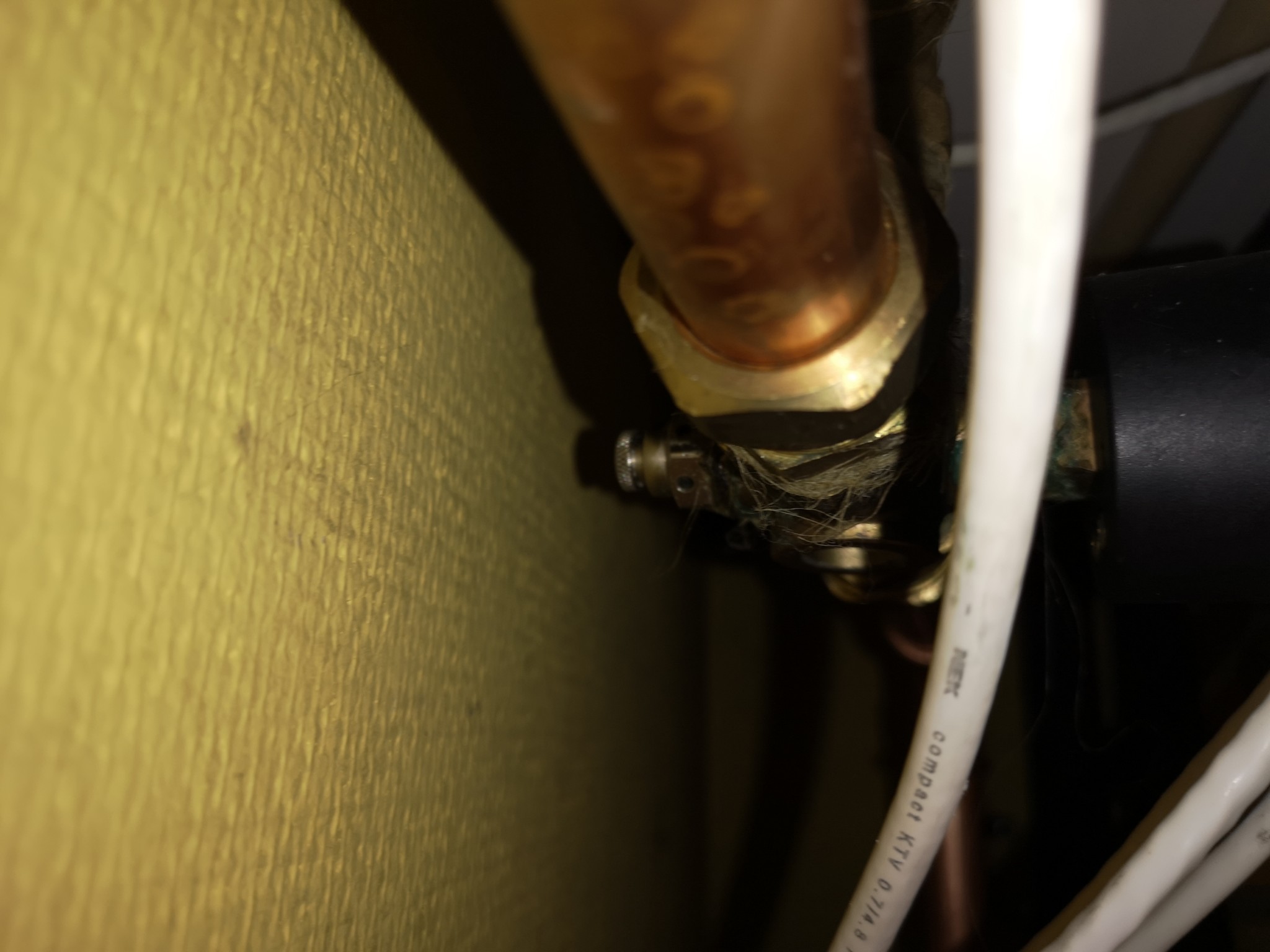

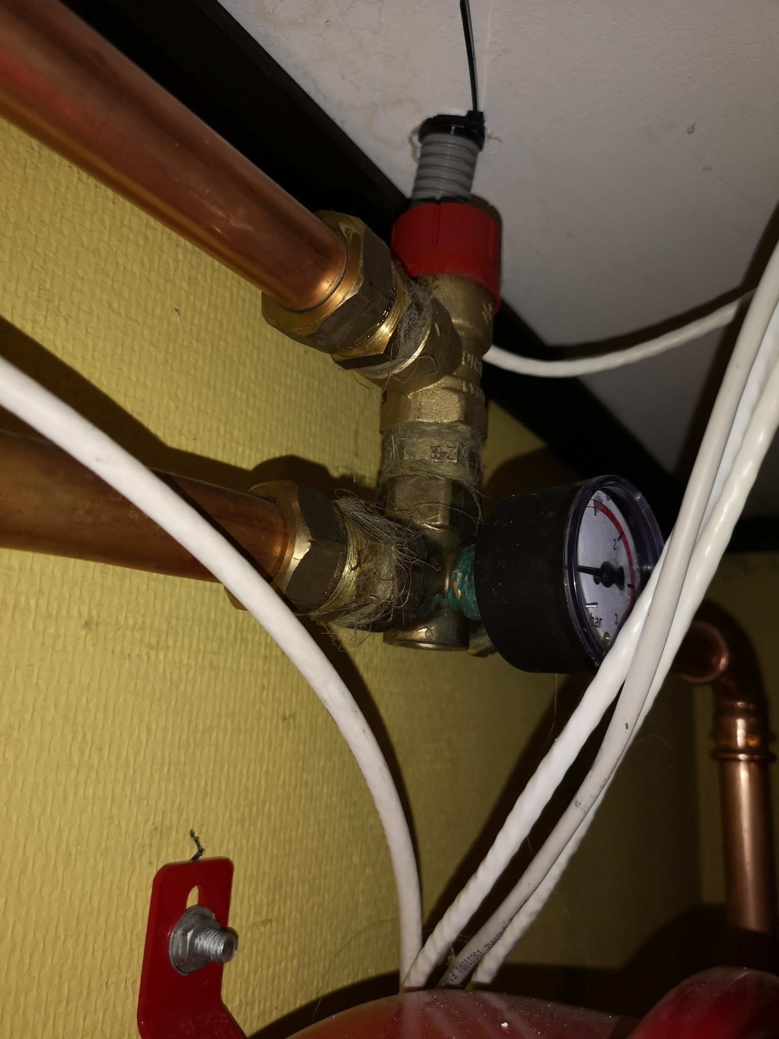

Har ett tryckkärl som sakta med tiden har tappa tryck och ev. hittat anledningen.
Det sitter någon sorts ventil på baksidan av manometer-kopplingen, den upptäckte jag idag att den pyser vilket högst troligt är anledningen till tappet av tryck.
Någon som vet vad den är till för och går det att åtgärda?

Ventilen med röd hatt är en säkerhetsventil. Om det pyser ur den borde det komma ut vatten genom det övre vänstra röret.
Testa att vrida på den några varv för att få bort eventuellt skräp som har fastnat i den. I värsta fall behöver den bytas, men det är en ganska enkel och billig operation.

Det ser ut att vara en luftningsventil.
Det är en manuell avluftningsventil. Pyser från den är det luft som kommer å det ska inte finnas i ett värmesystem. När det kommer vatten kan man stänga den. Om det är trångt så kan man använda typ polygrip och dra åt den runda "hatten"

Luftade ventil nämnd ovan och en hel del luft kom innan vatten och drog sedan åt den lagom hårt med polygrip och nu efter kväll/natt är trycken näst intill oförändrat, tackar för hjälpen.
Denna måste varit lite öppen ett gäng år, har aldrig rört den innan.
