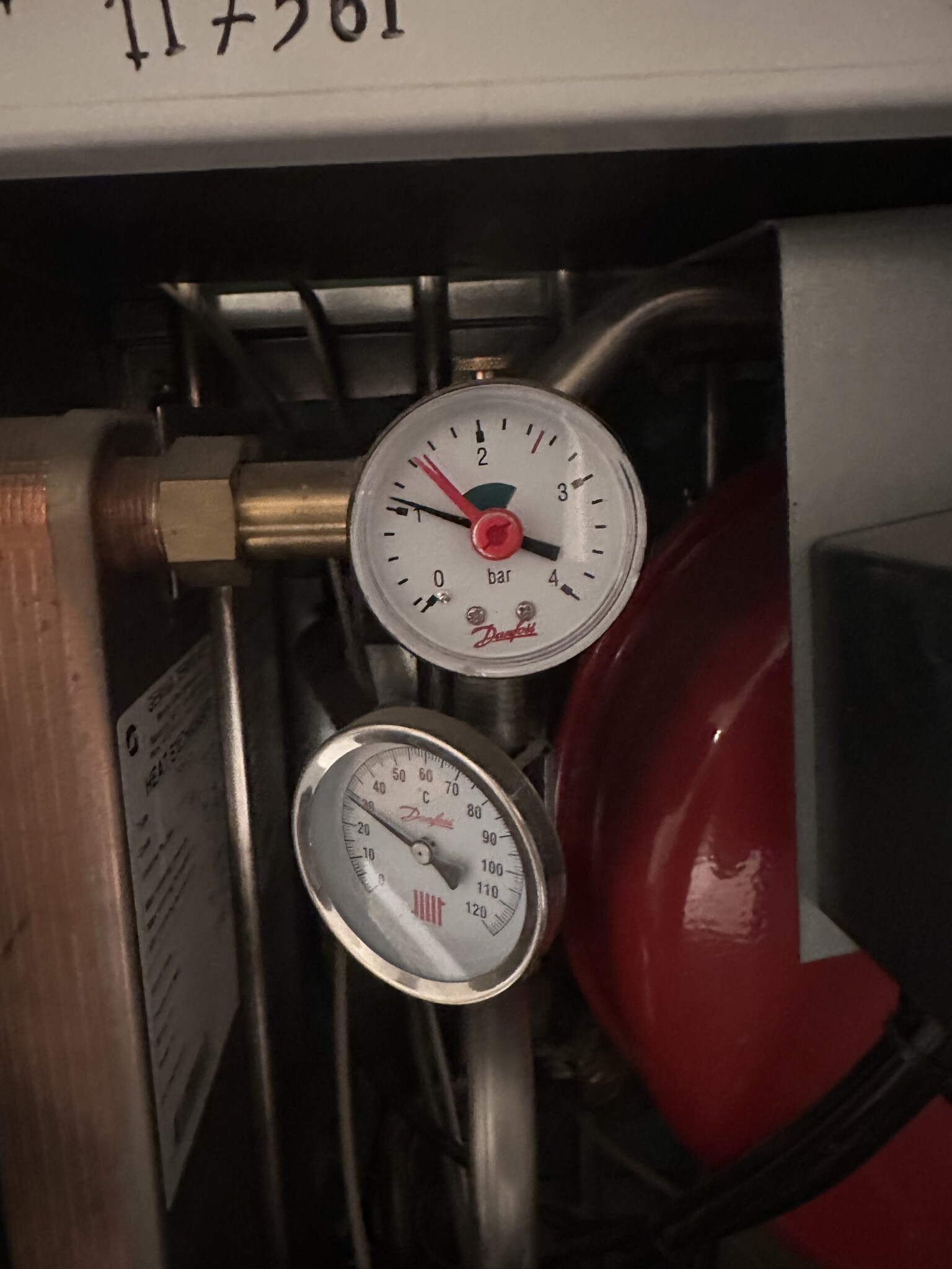

Jag har köpt ett radhus, tillträde i måndags.

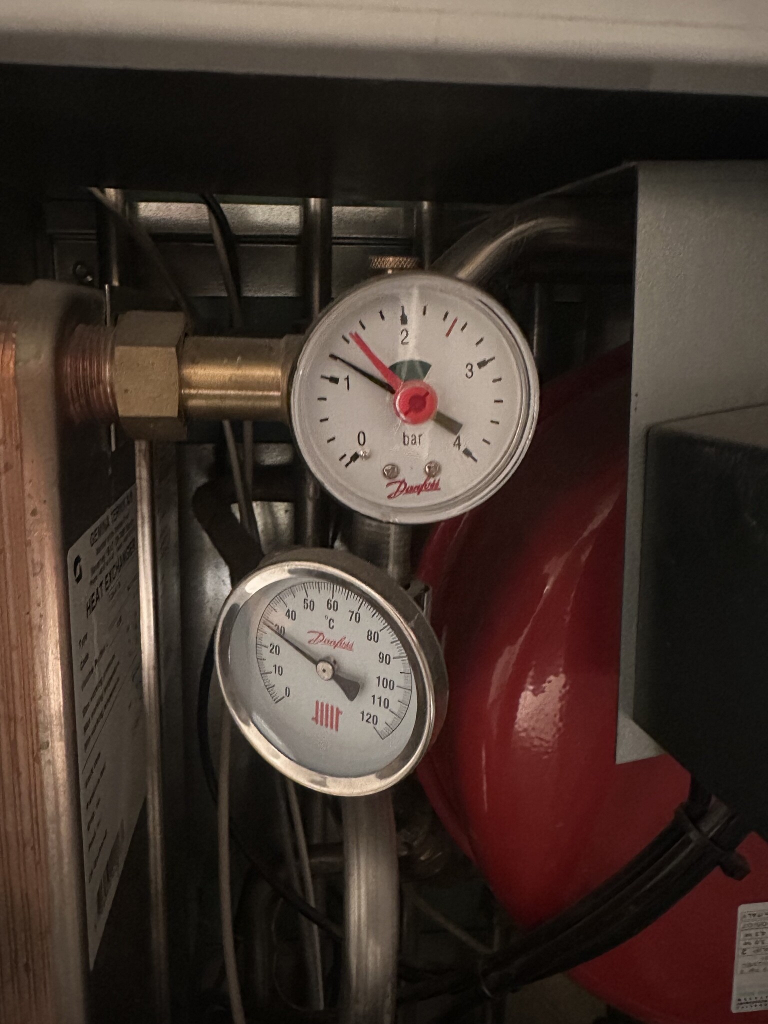

Fjärrvärmepumpen tappar tryck. Se bilderna, kanske en halvtimme emellan.
Det droppar från röret märkt ”fjärrvärme vp retur”.
Jag har kontaktat Stockholm Exergi.
Förklarar droppandet tryckfallet?
Visst borde det här vara ett dolt fel?

Men oavsett dolt fel: tror ni att ett läckage i röret som ”fjärrvärme vp retur” sänker trycket i radiatorerna?

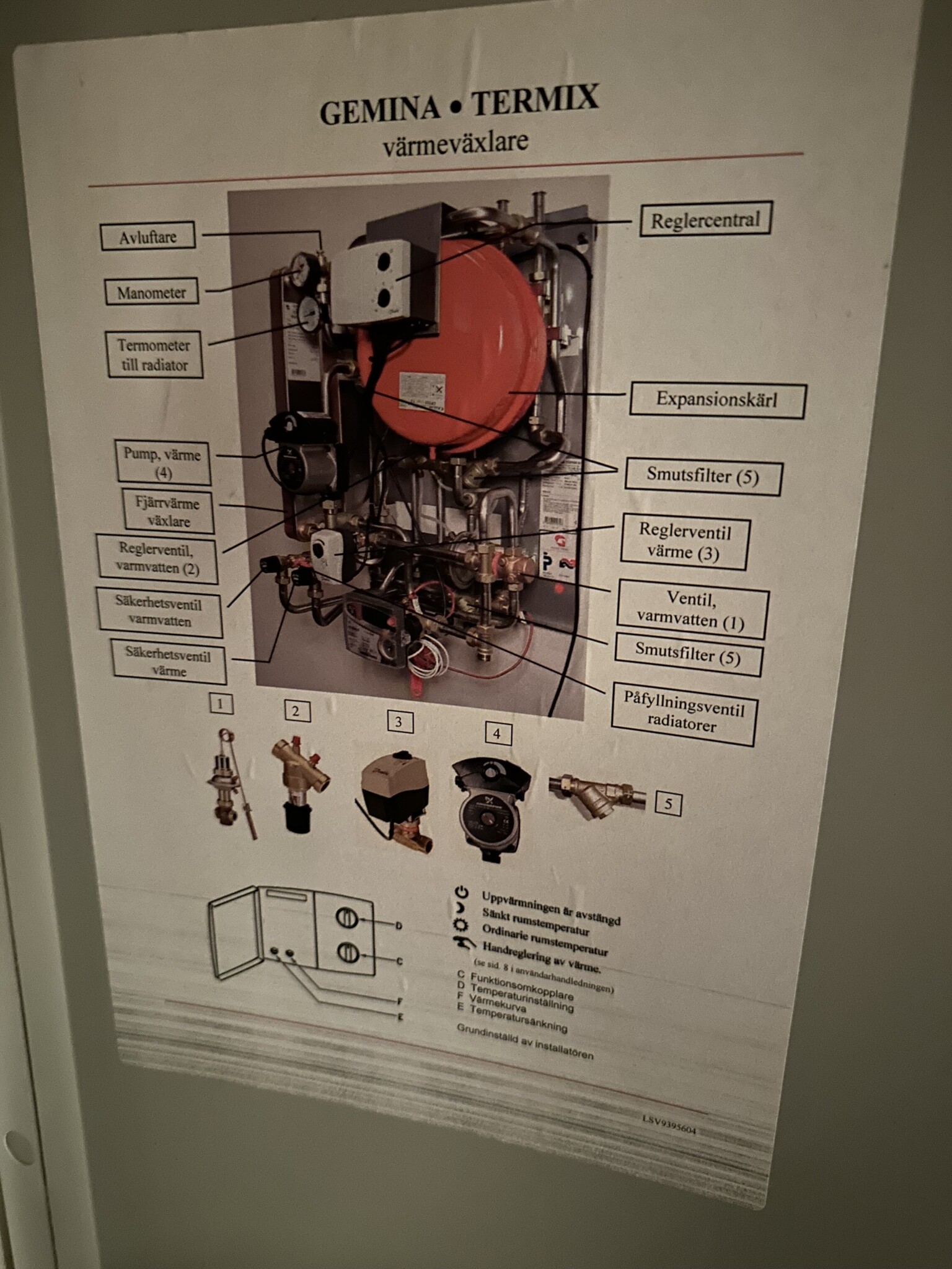

Jag är inte där just nu, tog den här förut. Det är röret i mitten som läcker. Det står vilken typ av rör det är till höger längs väggen. På det i mitten som läcker står ”fjärrvärme vp retur”.

Kom på att jag har en bild.

Ok, fattar. Men intresserad av om ni tror att det läckande röret är orsaken till att pannan tappar tryck!
Düsseldorff
Ja det är sannolikt.
Troligen är det avstängningsventilen mellan fjv-centralen och fjv-returledningen som läcker, vattnet följer rörisoleringen till lägsta punkten å där droppar.
Att trycket sjunker i ditt värmesystem har inget med eventuellt läckage på fjv-sidan.
Edit:
För att verkligen säkerställa om det är på fjv-sidan eller på ditt värmesystem så måste du följa ledningen/röret uppåt och se var det hamnar.
Om den slutar i/vid plattvärmeväxlare så tillhör den värmesystemet.
Om den slutar i/vid värmeenergimätaren så tillhör den fjv-sidan.
surris
Om det är fjärrvärmevatten brukar det vara färgat grönt, så då kan du fastslå om det är fjärrvärmevatten eller radiatorvatten som läcker.
Men oavsett om det är fjärrvärmevatten som läcker så påverkar det inte ditt tryck i sekundärkretsen. Det läcker alltså någonstans där. Äger du eller Stockholm Exergi centralen?

För att följa upp: det var två olika problem. Expansionskärl och läcka i rör.
