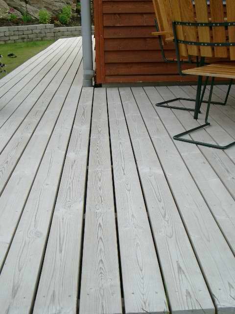

Det finns en bra behandling för tryckimpregnerat trä som heter Sioo-Impregnering som jag har använt som gör att du inte får sprickor, stickor och inte heller att giftet kommer ut. Ytan blir dessutom ljus, mer slitstark och lätt att underhålla.
Även om det inte är livsfarligt så är det ju inte så roligt att barnen kan få giftiga stickor i fötterna, inte för vuxna heller för den delen.
Se min altan på bilden. Du kan hitta det på nätet tror jag.
Lycka till! Herje
