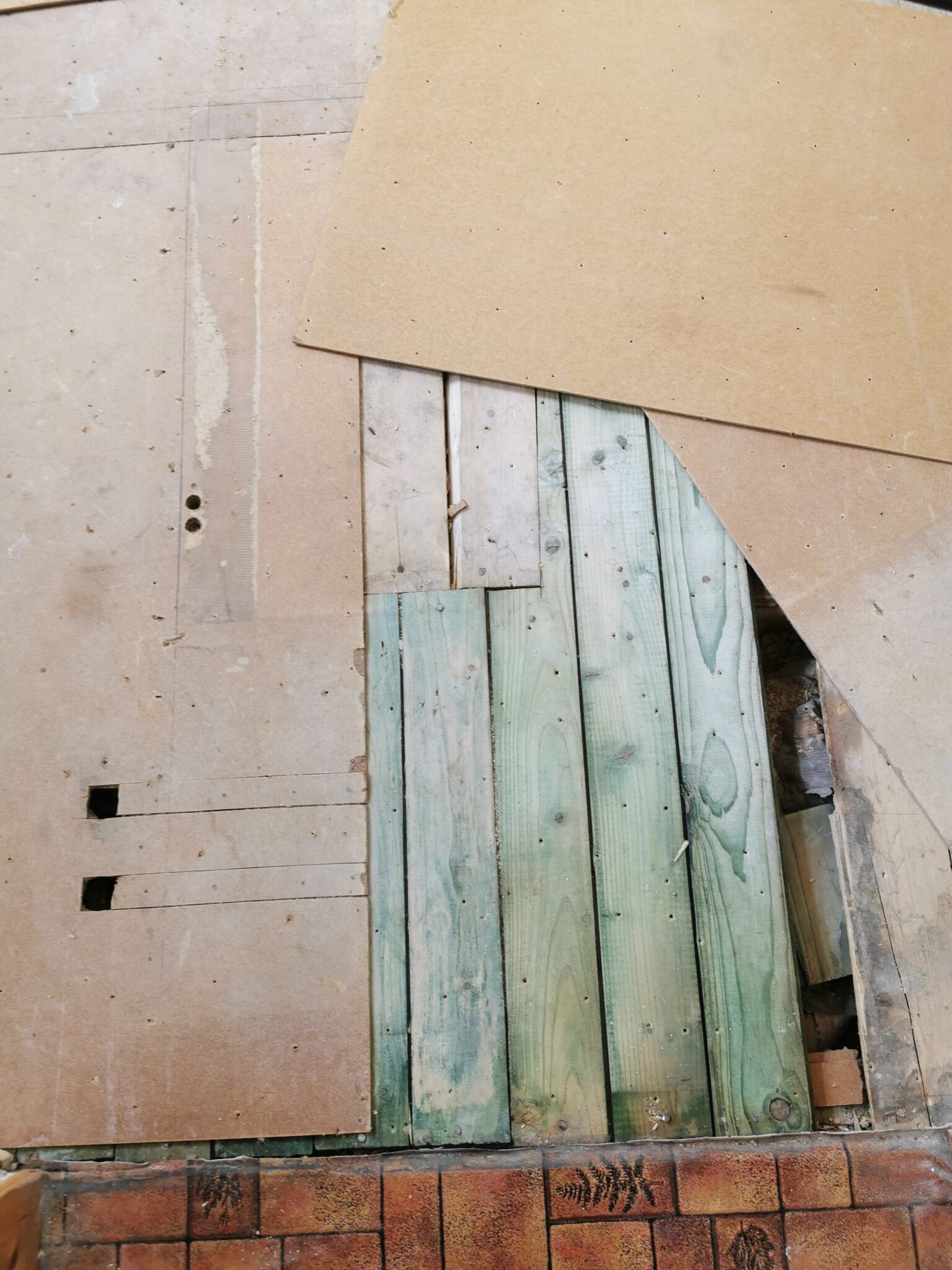

Om det är tryckt så är det ju lämpligt att byta ut det nu när du ändå håller på.
Men jag tycker inte det ser ut som tryckt. Ser mer ut som bets.
Hälsorisk är väl att ta i... Men historiskt har det varit problematiskt med tryckt trä där det utsätts för fukt då det kan börja lukta.Suvi5700 skrev:
Modernt tryckt trä luktar inte vad jag vet, men om man oroar sig för fukt är ju tryckt virke ingen lösning utan på sin höjd ett plåster.
Är det torrt så spelar det ingen roll och är det fuktigt bör man hitta en annan lösning än tryckt virke-
/ATW
· Stockholm
· 4 676 inlägg
Hoppa på golvet, sviktar det skulle jag bryta upp det och göra om allt.
Nu kanske det är för mycket jobb, men lukta på "trägolvet", luktar det inte lägg tillbaka spånet och kanske limma på ett lager till för ökad styvhet och jämnhet.
