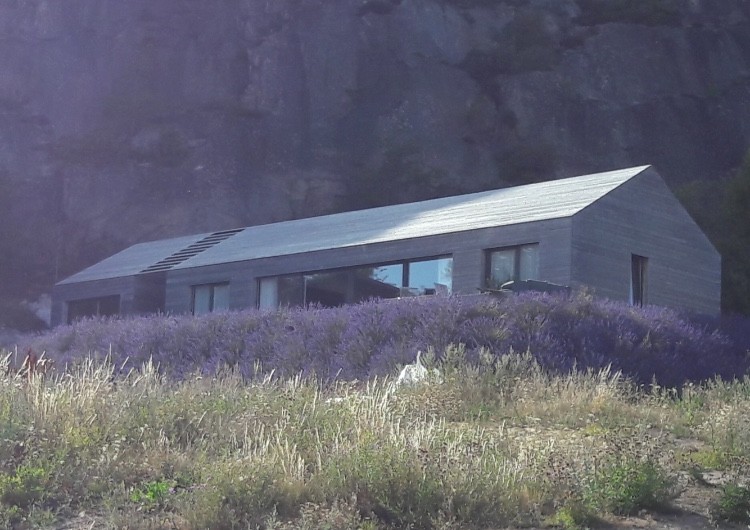

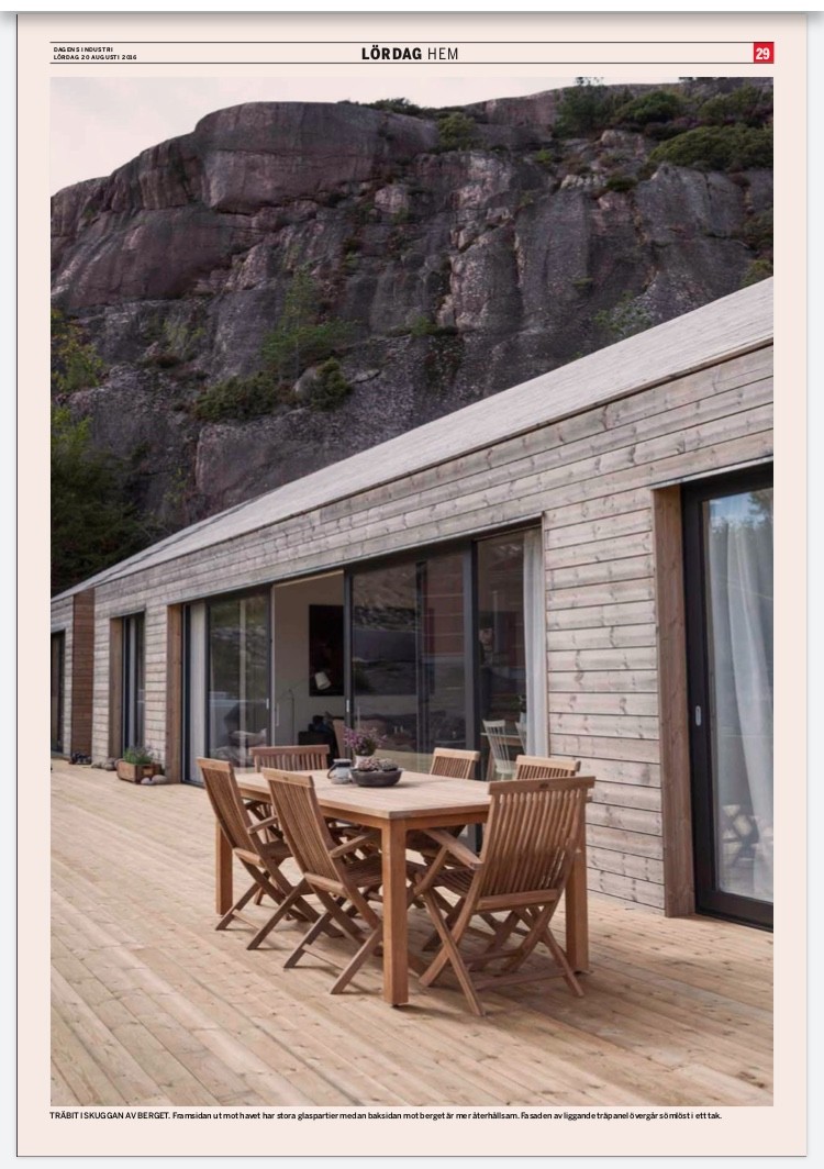

Min kollega har tryckt panel på sitt hus precis vid kusten och är väldigt nöjd. Nästan helt grå efter ett par år bara, så det gröna är nästan borta. De skrev t o m i DI om huset när det var byggt.
Till nackdelarna hör väl priset och att kvaliteten kan variera, samt kostnaden den dag panelen sak bort. Fast det lär ju dröja...
Här är huset
Modernt hus med obehandlat trä behandlat med järnvitriol omgivet av lila blomster.
Huset med obehandlad träfasad och stora fönster mot en klippa, fört med ett träbord och stolar på terrassen.
Vi övervägde att göra likadant men valde tillsist obehandlat med järnvitriol!

Supersnyggt! Det är lite det jag undrar också, om det är onödigt att behandla med tjärvitrol om det är tryckimpregnerat. Och om det ger nå extra skydd alls. Vill så gärna ha liggande panel men vissa nämner röta osv och tänker om det är oljebehandlat eller tryckimpregnerat att det borde hålla längre
Tryckt virke är ju redan behandlat, något annat bör inte behövas om det inte handlar om estetik.
Den panelen som mot förmodan blir påverkad är den längst ner, och med liggande panel kan de lätt bytas ut. Men det är inte troligt på många år.
