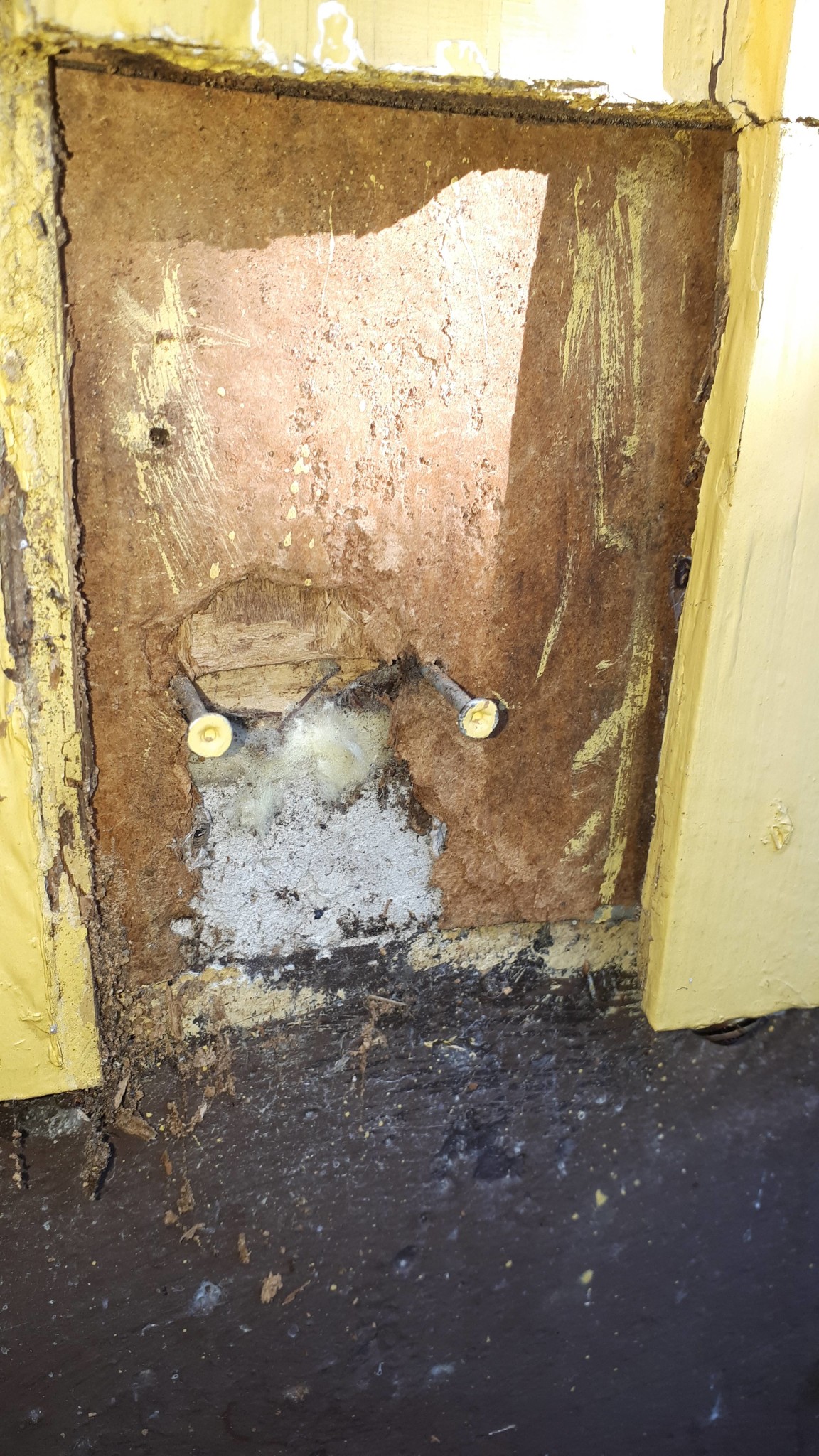

Under en besiktning gjord av säljaren tog besiktningsmannen upp hål i golven för inspektion. Det är konstaterat ingjutna rötskyddsbehandlade spikreglar, de gröna reglarna. Det står ingenting nämnt gällande syllen, man kan ej heller se provtagningshål. Syllen ser helt normalfärgad ut, som furu.
Är det någon som kan se direkt på bild om den är tryckt eller inte? Fanns det färglösa alternativ redan så tidigt, huset är byggt 68-69.
En bild är på samma sylldel, fast på motsvarande sida utomhus bakom panelen.
Någon som kan rekommendera en bra besiktningsfirma för köpare, i Stockholmstrakten? Ska ringa och höra med Densia, Eminenta imorgon.

På första bilden ser det ut att vara tryckt i brädan på botten
· Blekinge
· 10 117 inlägg
Jag har inget minne av att man använde tryckt virke i någon större omfattning 1968-69. Det var väl först då som det fanns överhuvudtaget. Vad som däremot var vanligt var att man målade på rötskyddsmedel på träet. Det var för övrigt inte särskilt verksamt.
Härligt att höra!J justusandersson skrev:
· Blekinge
· 10 117 inlägg
Ja, det tror jag är en rimlig slutsats.
