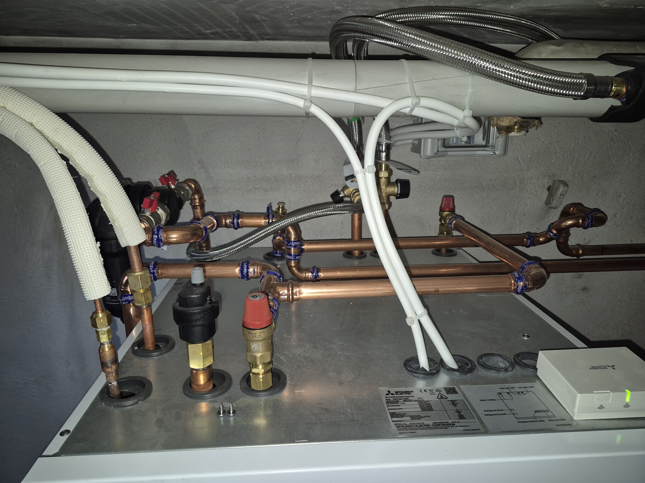

Hej, vi installerade en ecodan luftvattenvärmepump för 8 dagar sedan. Trycket har varit högt första 2 dagar upp till 2 ibland mer än 2 bar. Sedan dess har trycket sjunkit sakta men säkert ner till 0,9 - 1. Är detta normal? Jag kan inte hitta någon läckage någonstans. Vi har luftat radiatorerna dagen efter installation det kom nästan ingen luft. Hur fyller jag på med vatten för att öka trycket?

Normalt så bör trycket ligga på runt 1 bar. Bor du i ett större hus med flera våningar så behöver du förmodligen upp i 2 bar. Hur stort bor du?
210 kvm uppdelad i två våningar.
Du behöver sällan mer än 1 bar. 1 bar trycker ca 10m.
Trycket sjunker mest troligt för att luften har hittat ut
