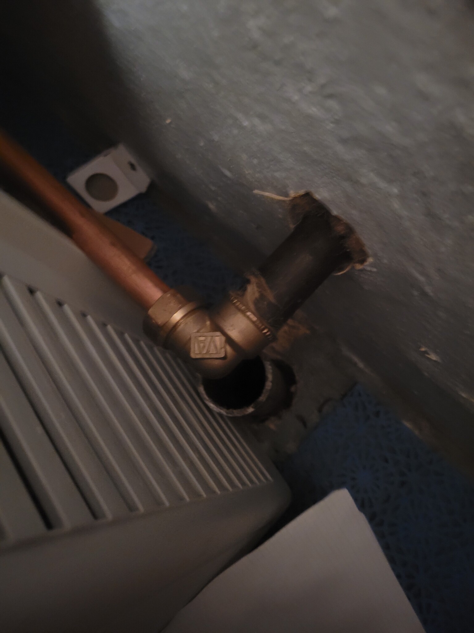

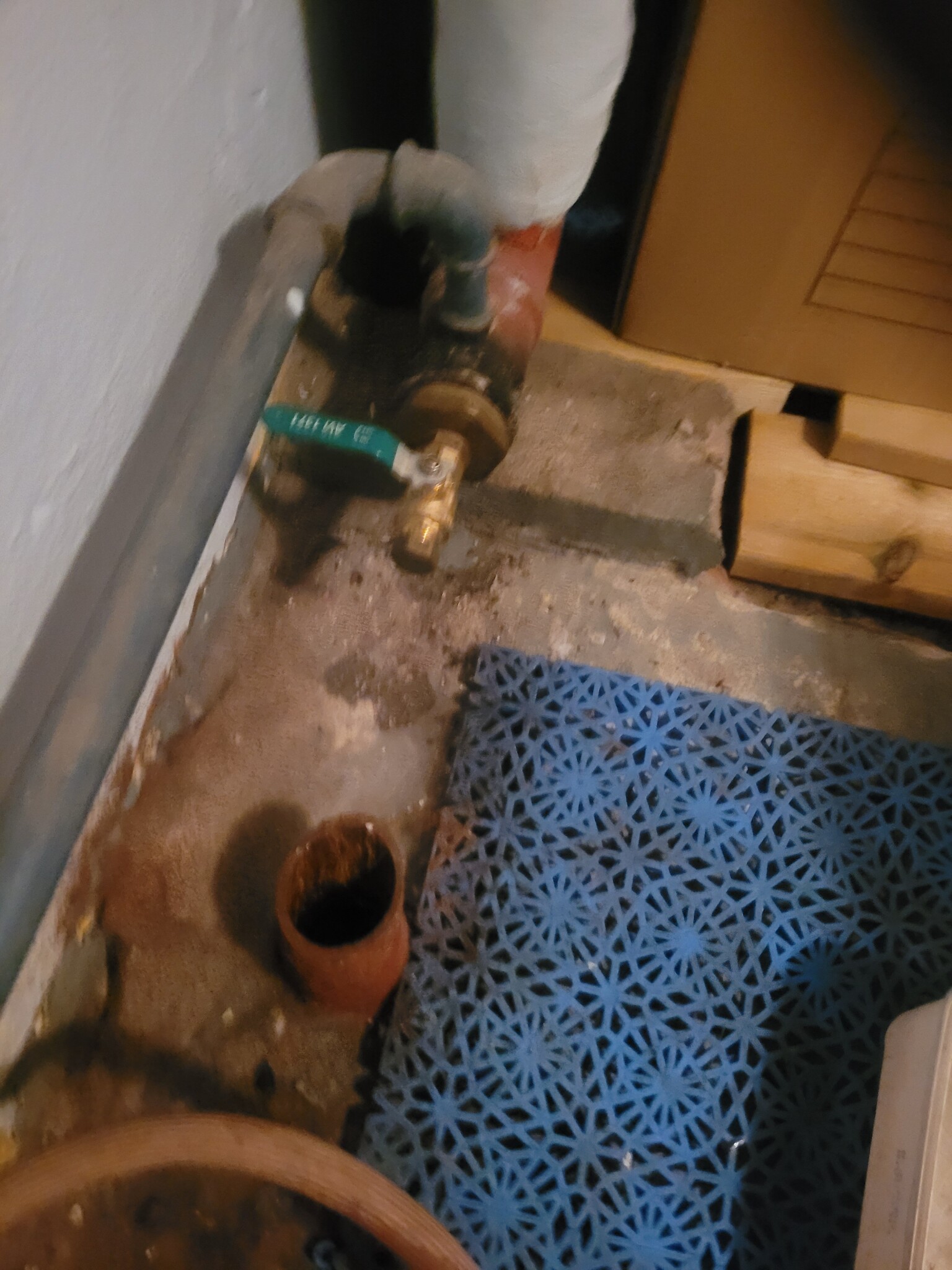

Har ett otroligt knepigt problem med mitt vattenburna värmesystem. Behöver verkligen tips och motivation, då vi inte kommer någonstans och det börjar tära på oss rejält..
Vi köpte huset 2021, en enplans villa med källare från 70 talet, med vattenburet värmesystem. Bergvärmepumpen blev bytt några månader innan försäljning. Redan samma höst efter tillträde (ca 2 månader) märkte vi att trycket i expansionskärlet var väldigt lågt. Fyller jag upp till 1 bar, så är vi nere på ca 0,5 bar efter ca 6–10 veckor. Detta går snabbare i takt med kraftiga temperatursvängningar, har det varit riktigt kallt och sedan blir milt kan det sjunka snabbt på bara något dygn. Medan nu under sommaren sjunker det mer jämnt nedåt.
Under åren har vi stängt av olika delar av värmesystemet. Vi går regelbundet runt och kollar noga i hela källaren efter något spår i taket, något spår kring samtliga element i hela huset. Kollar klinker som börjar spricka/lossna eller tecken på uppreglade golv. Har lagt papper i hinken under säkerhetsventilen osv. Vi kan inte hitta någonting som visar på pågående läckage. Vid avstängning av delar så har det fortsatt sjunka lite hela tiden.
Just nu har jag stängt av hela övervåningen och halva källaren, en kombination som jag inte testat tidigare. Men vad är oddsen att vi har så många läckor i vårt hus?? Och skulle det vara båda delar nu, så är det ju fortfarande större delen av huset.
VVS firman som installerat värmepumpen är förvånansvärt ovilliga att komma med tips och att hjälpa till framåt. Säger bara att dom förstår att det är frustrerande och att det är vanligt problem. Har frågat om expansionskärlet kan vara boven, men det säger dom bara att det inte är utan vidare förklaring.
Jag är väldigt orolig för hur dyrt det här ska bli, OM jag väl hittar den förbannade läckan till slut.. Borde ju visa sig snart efter minst 5 års småläckande tycker man, även om det går ut i plattan i källaren. Högst troligt är att felet fanns där redan hos förra ägaren, men det är ju svårt att kunna bevisa helt säkert och hur det skulle kunna hjälpa oss.
Har ni några erfarenheter/tips hur man ska gå vidare? Hur skulle ni resonerat om ni upptäckte detta så snabbt efter tillträde? Så tacksam för era tankar!

Är rören i källaren ingjutna i golvet. Säkerligen med ett hus från den tiden, då finns det ingen isolering eller dränering under golvet. Normalt på den tiden, så skrapade man bara av marken och gjöt platta direkt på.
Då kommer det att vandra fukt från marken och rören rostar från utsidan, speciellt i skarvar, som muffar och uppstick till elementen.
För att få grepp om någon läcka, måste det gå att stänga rören i källaren från värmekällan, sen att fylla på med nytt vatten, gör att det rostar ännu mer med syresatt vatten.

Nästan 9 av 10 fall är läckan just plattan. Här är ett typ av rör kommer upp från backen som vi fimpar och drar nytt utanpå.
Ja på samtliga. Hade ingen aning men verkar inte helt ovanligt när jag hört mig för. Samtliga rekommenderar emot punktlag ingar. Kan återkoppla vad jag fick pröjsa efter september😅J Jan-E 94 skrev:Tack för era svar! Ja det är ingjutna rör i plattan i hela källaren. Låter ju som det inte är ovanligt att det läcker på en massa ställen i denna typ av installation.. Verkar ju tyvärr som det enda rimliga är att bita i det sura äpplet och dra om rören i hela källaren. Blir en dyr historia 😅 Gissar även att det här ingår i ”undersökningsplikten” man har om man köper en kåk från 70 talet 😬
