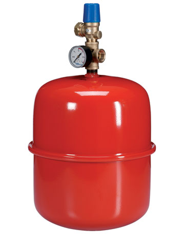

Här är ju en standardkoppling, dvs manometer med säkerhetsventil på toppen:
Notera förgreningen till höger om manometern, det är den som går till VB-slingan och det är där man i så fall sätter kulventilen. Därmed hamnar också säkerhetsventilens koppling på andra sidan kulventilen... fel sida så att säga. Man kopplar ju på avtappningsröret (den som går till ett avlopp) på förgreningen till vänster strax under den blåa hatten/vridknappen på säkerhetsventilen.
Vi kan ju i och för sig ta TS egen bild som exempel för att det skall bli lite tydligare.
En kulventil sätter man ju på den anslutna ledningen som går från manometern och rätt upp, vilket ser ut att vara 22mm CU. Där sitter den lämpligast ju.
Om man vill vara på den säkra sidan, så kan man ju för all del montera en säkerhetsventil på VB-sidan av kulventilen, med samma specs som den som sitter på exp.kärlet original.
Nej, det är det minst lämpliga just för att den hamnar före SÄV'en.Martin_B skrev:

Man får inte ha ett slutet system dör man kan stänga av mellan någon värmekälla och säkerhetsventilen. Det löser man inte med en plombering.
Två SÄK, en på varje sida, och någon slags plombering kanske. Vet inte vad reglerna säger men det skulle kanske vara acceptabelt.

Ja, alltså lämpligast rent praktiskt, sen måste man ju naturligtvis lösa problemet med säk.ventil även på VB-sidan så klart för att systemet skall vara godkänt och säkert.useless skrev:
Att man skruvar bort det gamla kärlet, skruvar dit en ventil och sedan det nya kärlet löser ju heller inte problemet med smidigt byte av säk.ventilen, för då hamnar den ju på VB-sidan i alla fall.
Blir liksom fel hur man än gör.
Jag kan dock ej se varför det skulle vara ett problem att ha en kulventil före säk.ventilen heller, så vida inte personerna som hanterar systemet är helt bakom flötet. Är ju bara till vira något runt och skriva, RÖR-EJ, med en beskrivning varför den sitter där och hur den skall hanteras.

Man kan ju egentligen bara skruva bort handtaget på kulventilen också, då kan man inte ens av misstag stänga den.
Visst är drt smidigt. Jag noterade ventiler för att kunna isolera pannan när jag bytte den. Men då satte jag även in en säkerhetsventil i den delen som jag kan isolera. Det trotts att man måste ha verktyg för att isolera pannan. Det är stora konsekvenser om man lyckas spränga pannan.
Avstängning sätter man ju självklart direkt i anslutning till kärlet. Alltså mellan ventilröret med manometern och kärlet. Då stänger man inte bort säkerhetsventilen.
I större anläggningar är det ofta föreskrivet med ventil och avtappning för att underlätta underhåll på exp-kärlet.
