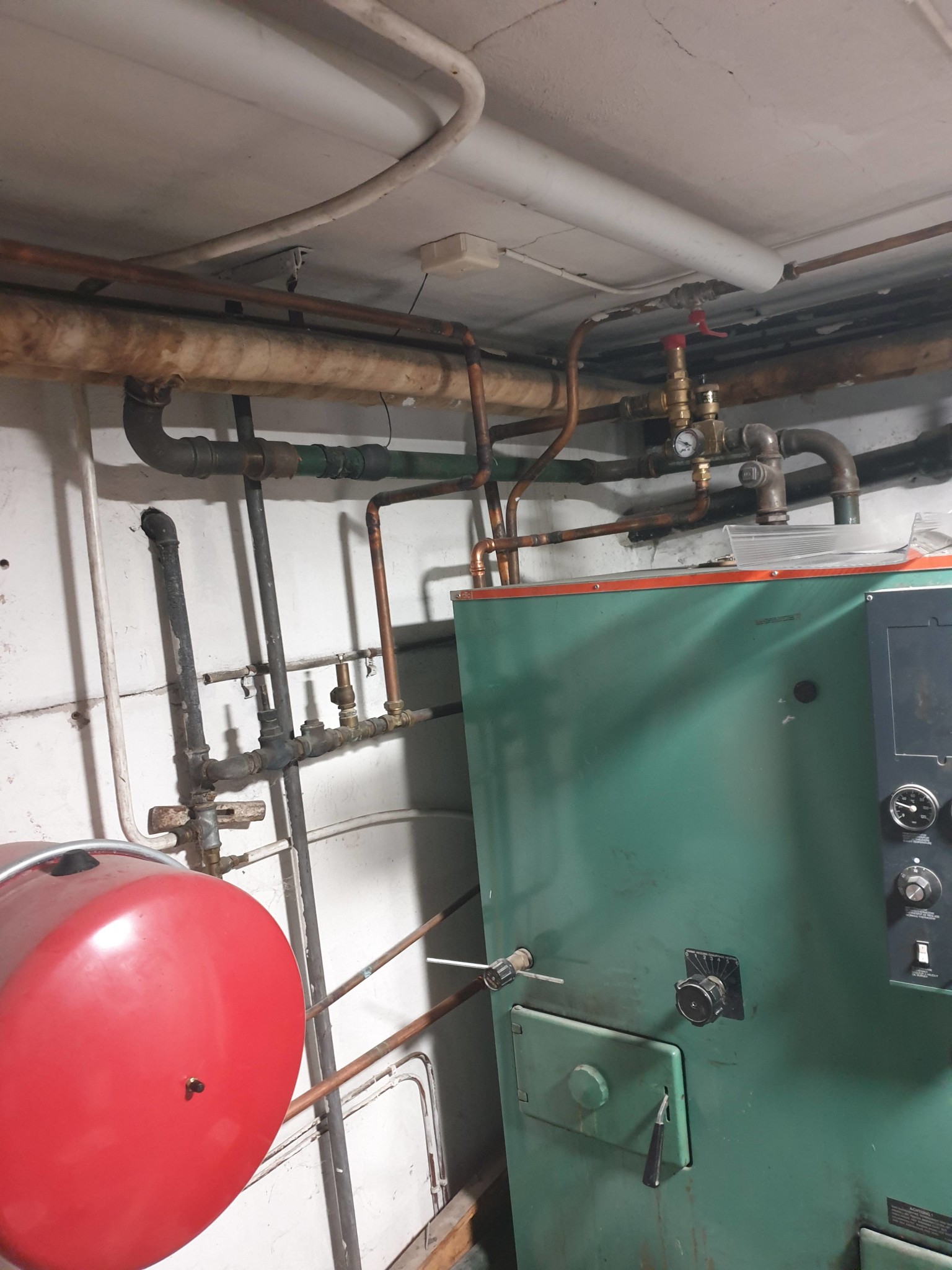

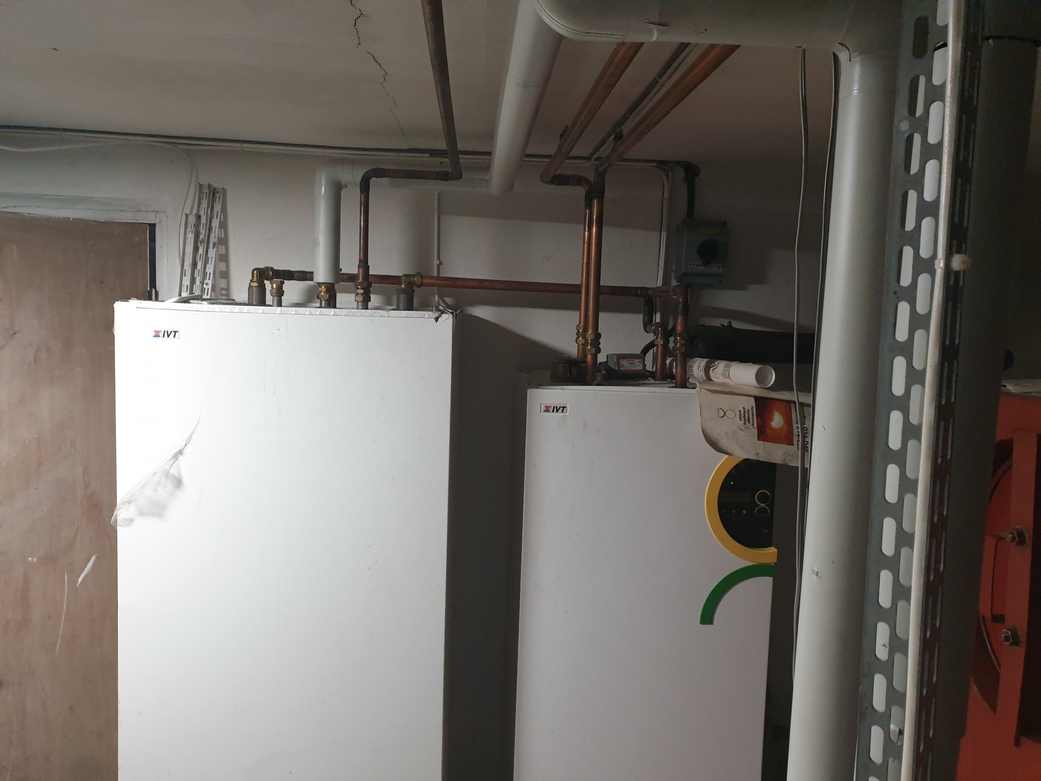

Två uppradade vita värmepumpstankar med kopparledningar och mätare synliga i ett tekniskt utrymme.
Pumpen och tank
Källare med värmepanna och expansionskärl, rörledningar syns, cirkulationspump och säkerhetsventil indikerade.

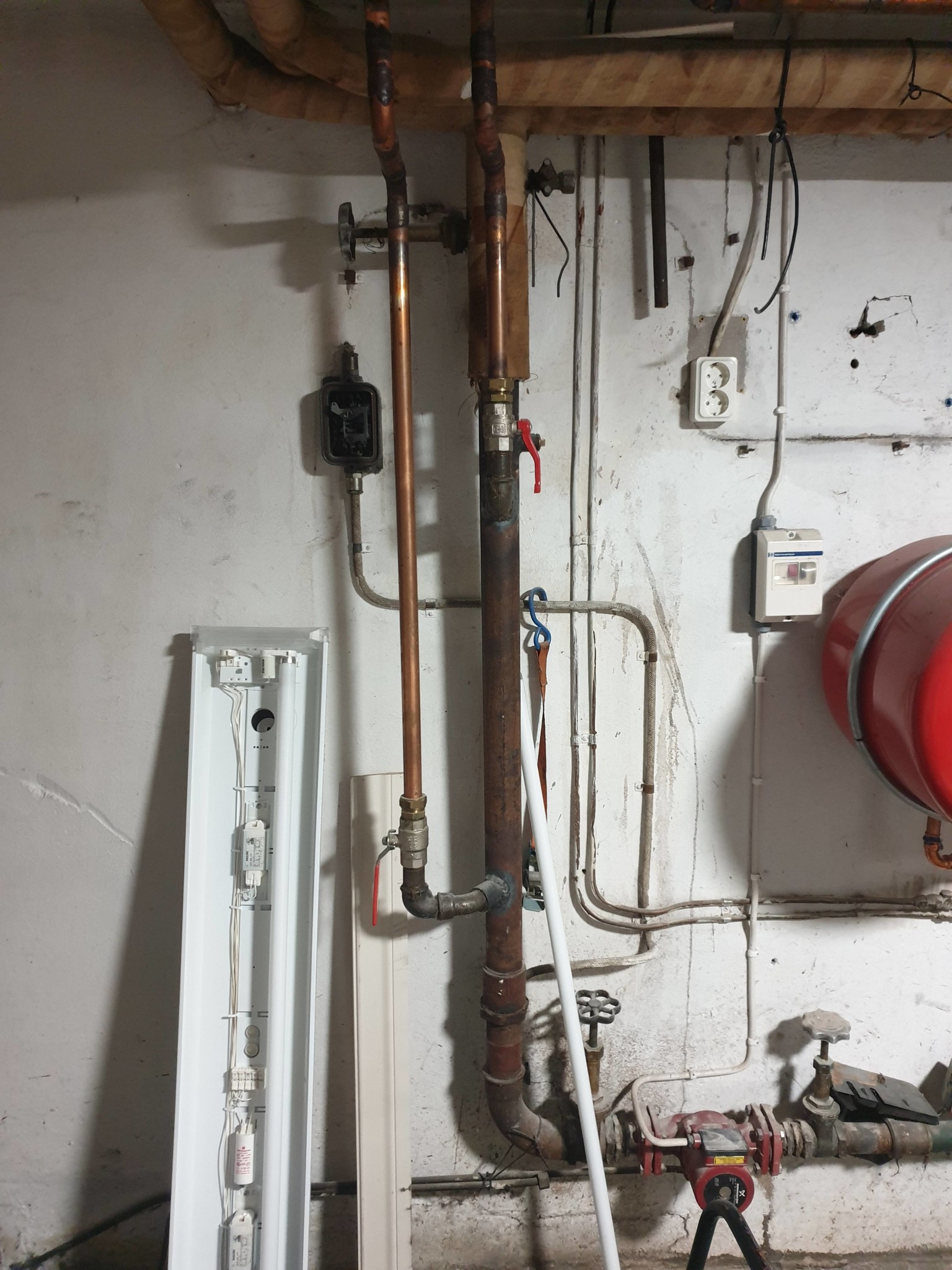

Dom 2 rören till vänster på pumpen
går hit
Skulle tippa på att det är iaf 10graders skillnad på rören, det ena kan jag hålla i utan problem, det andra kanske i 10sek sen gör det ont
Pil på cirkpump är mot höger

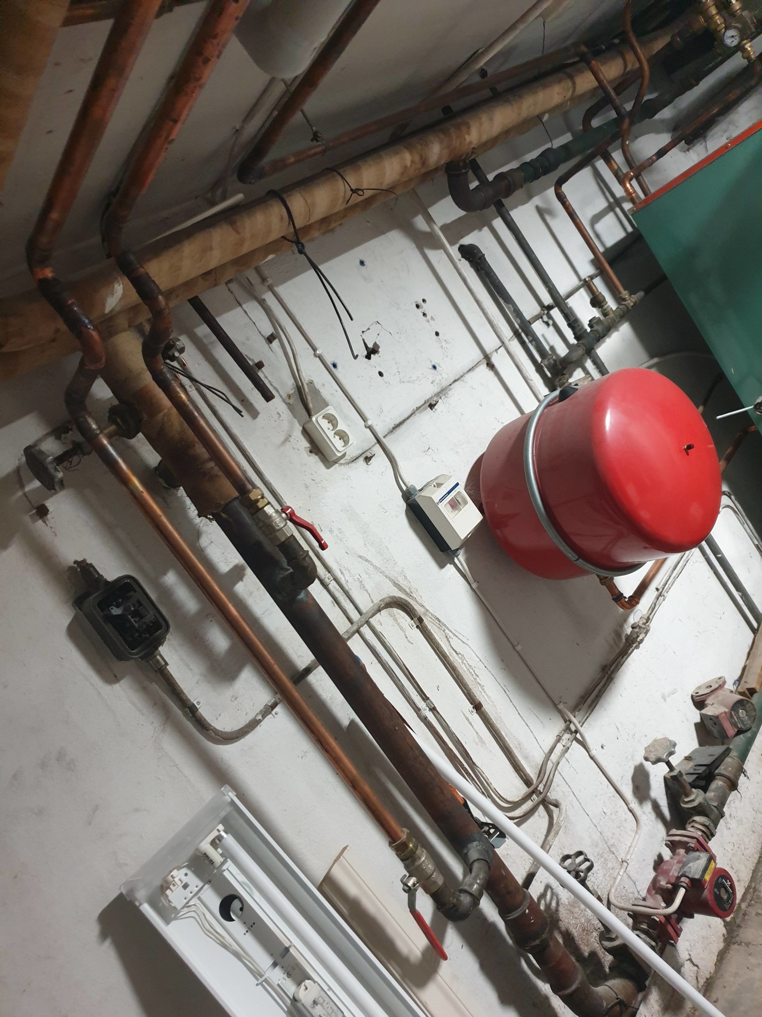

Värmesystem med kopparledningar, cirkulationspump och expansionskärl i en pannrumsmiljö.

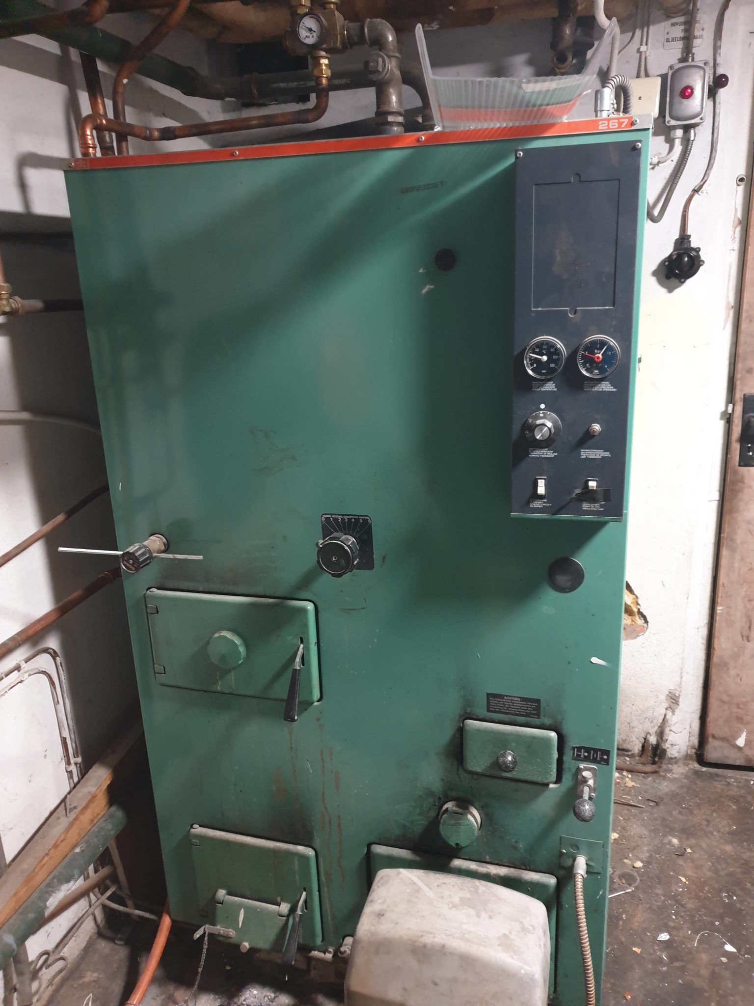

Oljepanna i ett pannrum med synliga rörkopplingar, expansionskärl och en mätare som visar 2.5 bar.
Röret med cirkpump går in bakom pannan och upp bakom säkerhetsventilen och sen in i gamla värmesystemet
Värmesystem i källare med pump, rörledningar, expansionskärl och cirkulationspump.
Närmast i bild är rören från pumpen, strax ovanför och till höger om expansionskärlet går röret från cirkpump in
Grön oljepanna med mätare, rör och en cirkulationspump installerade i ett upplyst pannrum.
Bild på oljepannan, där ser man mätaren med 2.5bar kan jag kontrollera om den är ok?

På bild nr 3 och 4 är 2 kopparrör kopplade på som det verkar en stam i till huset, går dessa till VP, vilket håll pumpar den synliga cirkpumpen sitter en pil på impellerhuset
Bild 3 (där lysröret står)
Dom 2 kopparrör går till värmepumpen (dom rören till vänster på själva pumpen på bild 1 och 2)
Cirkpumpen som syns på bild 3 har en pil till höger
Pumpar mot oljepannan

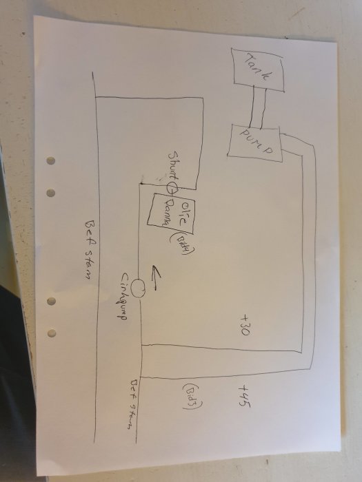

Om VP är kopplad direkt till det röret så är det den äldre varianten av VP-koppling. och men spetsvärme som tillägg.. Då är VP kopplad på returledningen för värmen om jag inte missuppfattar det och ska värma på returen som är kallast. Det ser även ut att vara minst 0,5 meter mellan påsticken och är rätt. I begynnelsens dagar i VP-s barndom, bara ON/OFF-modeller och med en beräkning på ca 80 % av behovet av värme och det innan någon tyckte att det ska vara en massa elektronik och llullull i en VP. I dag är det inte så många som vet om denna typ av koppling, en yngre generation har växt upp och aldrig sett en sådan. Då är det mycket viktigt att den nedre CP har större fart än den i VP, annars blir det kortslutning i systemet. I vilken del av landet är du.
Handritad skiss av värmesystem koppling med oljepanna, tank, pump och temperaturangivelser.
Så här tror jag det är kopplat.
Uppskattade temperaturer på rören, kanske är helt fel.
Oljepannan går när det är -20 eller kallare, ca 5-700liter om året en normal vinter, ifjol inget alls
Norra Dalarna
Hur kan det vara så stor skillnad på tempen på rören om det är retur från radiatorern ?
Eller tar den från ena röret till pumpen och skickar ut på det andra? Så måste det ju vara?
