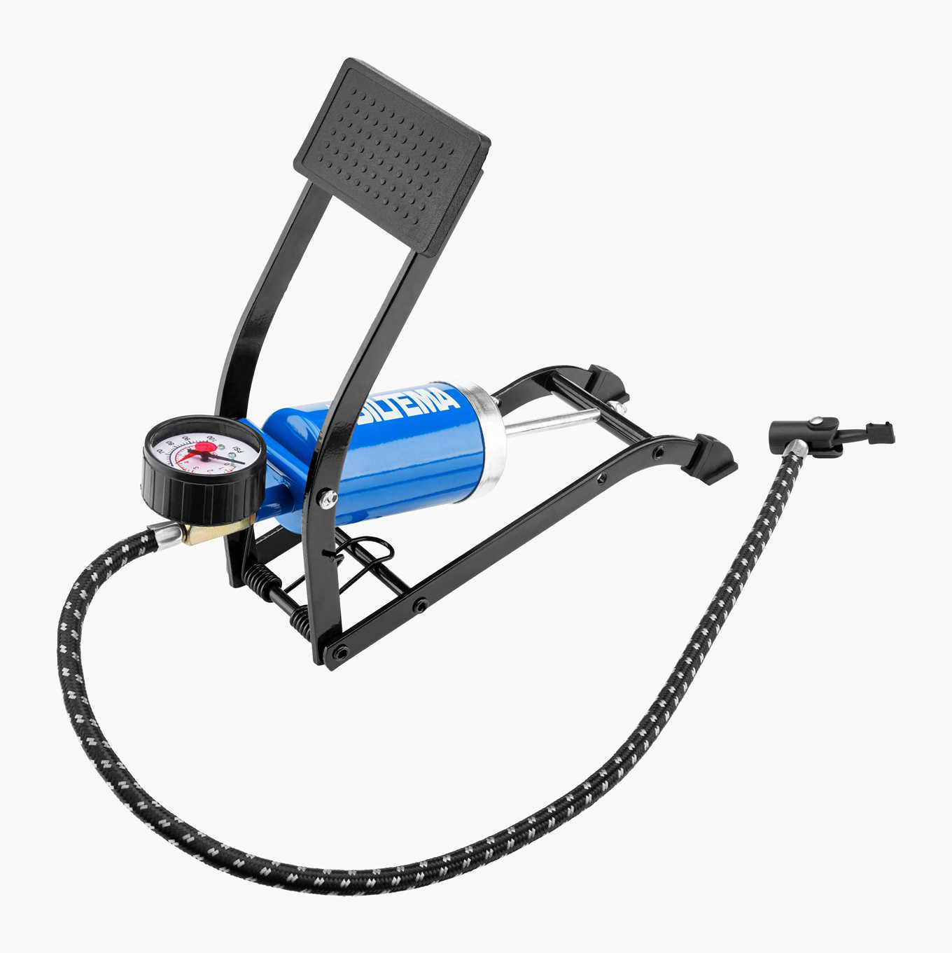

Duger en däckpump från biltema jula eller kanske en enkel ufttrycksmätare?
Manometer är trasig på min däckpump
Duger bra det , bara så att du får in luft om det behövs

Tänkte på en sån däckpump som man sätter på kompressorn från jula biltema
Eller en sån man bara kollar trycket med då min manometer är trasig
O
Ok de är vanlig däcksventil
nino
  • Blå och svart fotpump med manometer för tryckmätning.
nino
Kommer då luft när jag trycker på ventilen så blåsan bör vara hel?
O
Jo då bör den vara hel

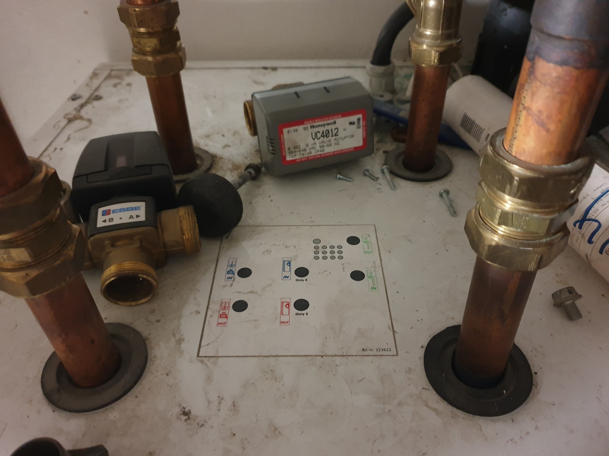

Blev fundersam på en helt annan grej
Rörledningar och ventiler med etiketter IN och UT samt en IVT E14 värmepumpskontrollpanel.
Borde inte dom 2 längst in vara samma?
Blå bilder och texten IN
Dom yttre rören är röda och texten UT
Går till värmesystemet
Dom vänstra, alltså en blå och en röd går till tilloppet i "huvudstammen" i värmesystemet.
IVT E14 tror jag pumpen heter
Har du en tank och dom andra går dit så är det säkert VV-ladning
Japp så är det, pratade med istallatören
