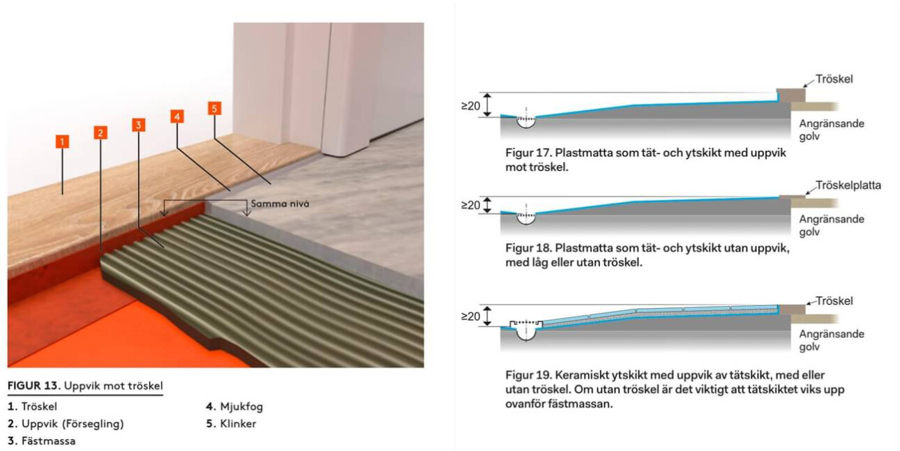

Vi totalrenoverar vårt badrum och gästtoalett och hantverkaren menar at en 20mm hög tröskel behövs för att uppfylla branschens regler. Tröskeln känns väldigt hög varför jag läste på GVKs hemsida där det står att uppviket skall vara 20mm ovanför golvbrunnen, inkl fall. Dvs om fallet är tex 10mm så borde tröskeln endast behöva vara 10mm, stämmer det? På tex sjukhus har ju badrum ingen tröskel.
Vad gäller för gästtoaletten som inte har dusch?
https://www.gvk.se/branschregler/golv/dorroppning/nivaskillnad-dorroppning-och-golvbrunn/

Finns det inte golvbrunn så är det inte våtrum och då finns inte krav på tröskelhöjd.
När det gäller 20 mm så är det från golvbrunnens översida till där tätskiktet slutar uppåt. Om du har en tröskel så behöver uppviket gå mot den så att det blir 20 mm men över det spelar det ingen roll hur mycket mer tröskel "sticker upp".

Jag tror du har rätt, dvs det behövs ingen tröskel alt en lägre tröskel — bara uppviket är tillräckligt högt enligt både GVK och BKR:A ARV123 skrev:Hej!

Ett tillägg — fick samma känsla som du för några veckor sedan när jag skulle montera tröskel i ett nytt badrum på övervåningen, 20mm kändes högt. Kommer man inte slå fötterna i den? Men när jag demonterade tröskeln från vårt befintliga duschrum på övervåningen märkte jag att den var 36mm hög — och det har jag aldrig tänkt på och det är en tröskel som jag passerar ett antal tusen gånger. Satte 22mm in nya badrummet och tänker inte alls på det.
Särskilt från ett rullstolsperspektiv kan det nog vara fördelaktigt med låg tröskel. Men rent praktiskt tror jag inte det kommer störa.

Det som gäller är att det ska vara 20mm som nämnts redan mellan tätskiktets nivå vid brunnsflänsen och översta nivån på uppviket vid tröskeln.
Då de flesta plattor på golvet med fixet bygger i alla fall 14mm totalt så har man ju redan genom att vika upp det till plattans ovankant bara ett behov av 6mm fall på golvet från tröskeln till brunnsflänsen och i princip ALLA badrum måste ha mer än det om det ska bli korrekt fall.
Detta gör ju att det räcker med att fuktskyddet viks upp till plattans ovankant och då kan man sedan lägga en platt tröskel eller t.o.m köra helt utan tröskel beroende på golv utanför.
Beträffande det som nämns om gästtoalett så är det sanning med modifikation för där finns krav men inte på några 20mm utan på att tätskiktet vid "tröskel" ska vikas upp minst till plattans ovankant.
