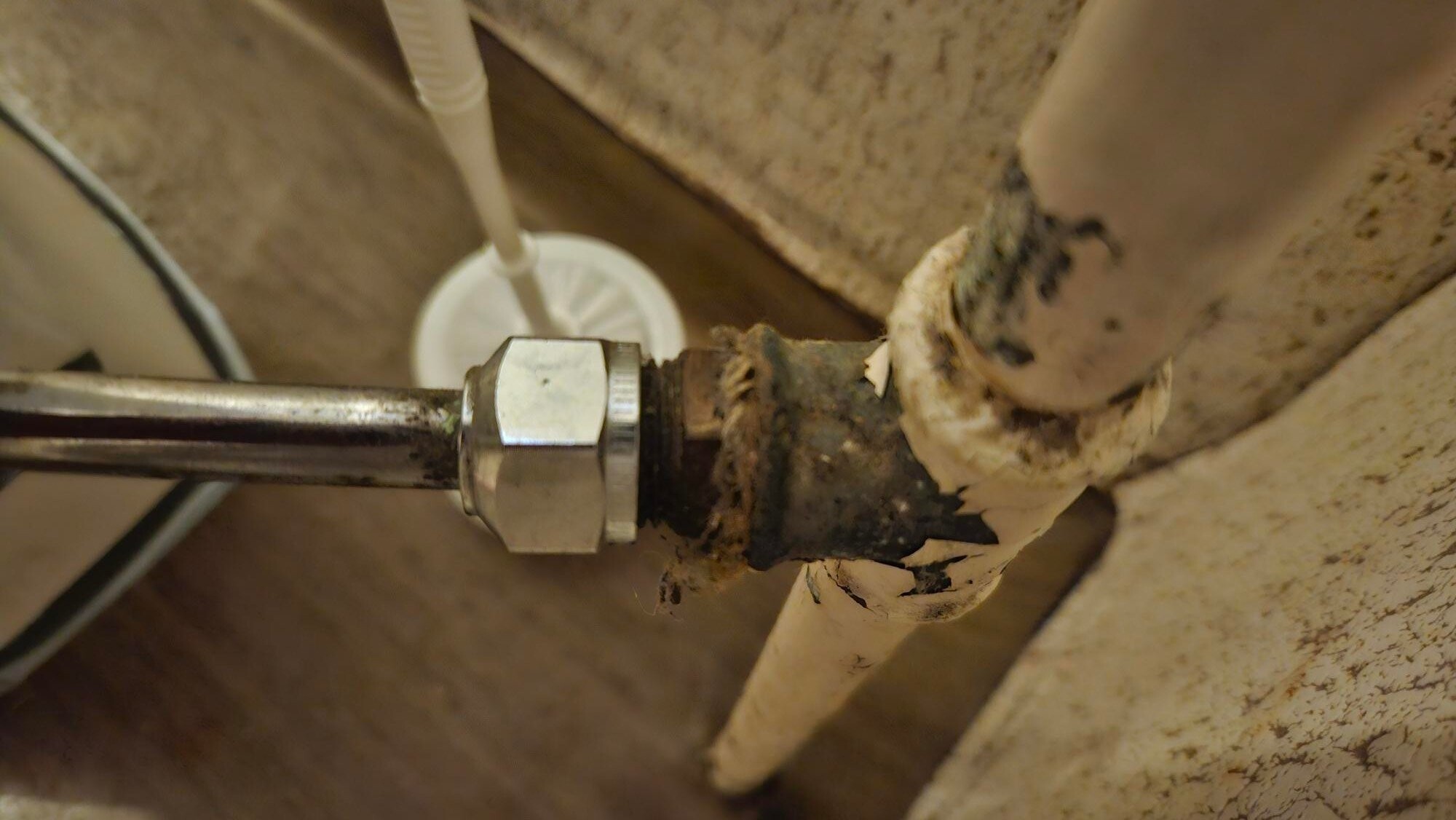

Är total nybörjare men efter en hel del frustrerande internetsökning och vvs snabbutbildning har jag kommit fram till att det sitter en halvkoppling här idag (på muttern står det EZZE KRK G½ 12) vilket skulle betyda att sexkantsnippeln(?, står inget på den) som muttern sitter på har en plan yta och jag borde kunna skruva på en minikulventil (ballofix) med lekande mutter och gummipackning direkt på, typ den här: https://billigtvvs.se/ror-och-rorde...til-rak-mini-lopmutter-invandig-rorganga-r15/ eller? :) Sen bara flexslang från den till toaletten?
