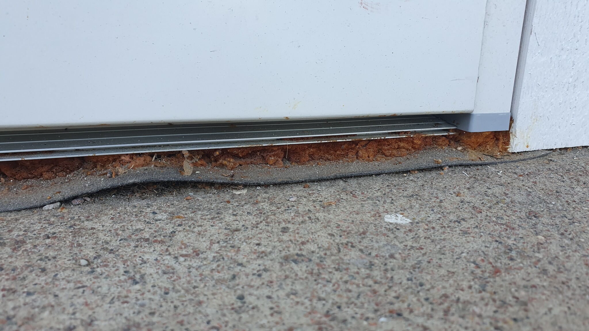

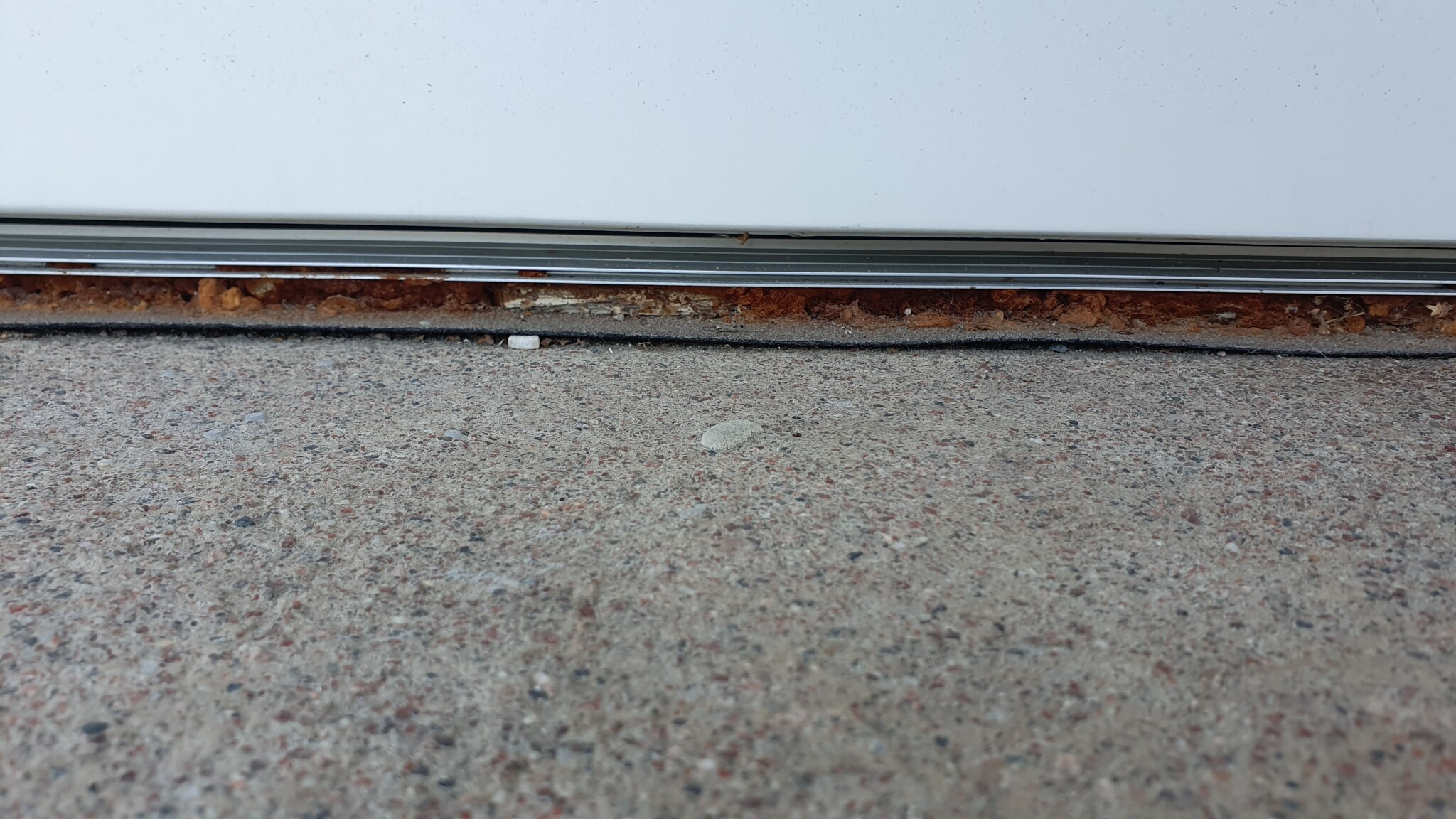

Inte reflekterat så mycket över våran ytterdörr sedan vi flyttade in men det ser ju onekligen konstigt ut vid tröskeln. Ska det inte vara en form av bleck där? Ser dock ut som det kan bli svårt att få dit något.
Hej,MG_88 skrev:

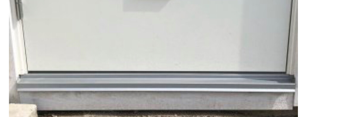

Du ska montera en tröskelplåt i spåret på dörren. Den gör att vatten inte kommer in under dörren.
Du kan låta tröskelblecket gå hela vägen och lite till om så önskas.
Bara för stt du inte har spår i karmstyckerna betyder inte att tröskelblecket inte kan fortsätta även där.
Var man avslutar tröskelblecket beror på konstruktionen och var det blir bäst, jag ser dörrar där det det täcker tröskeln och karmstyckerna men även där det fortsätter hela vägen bakom fodret.
