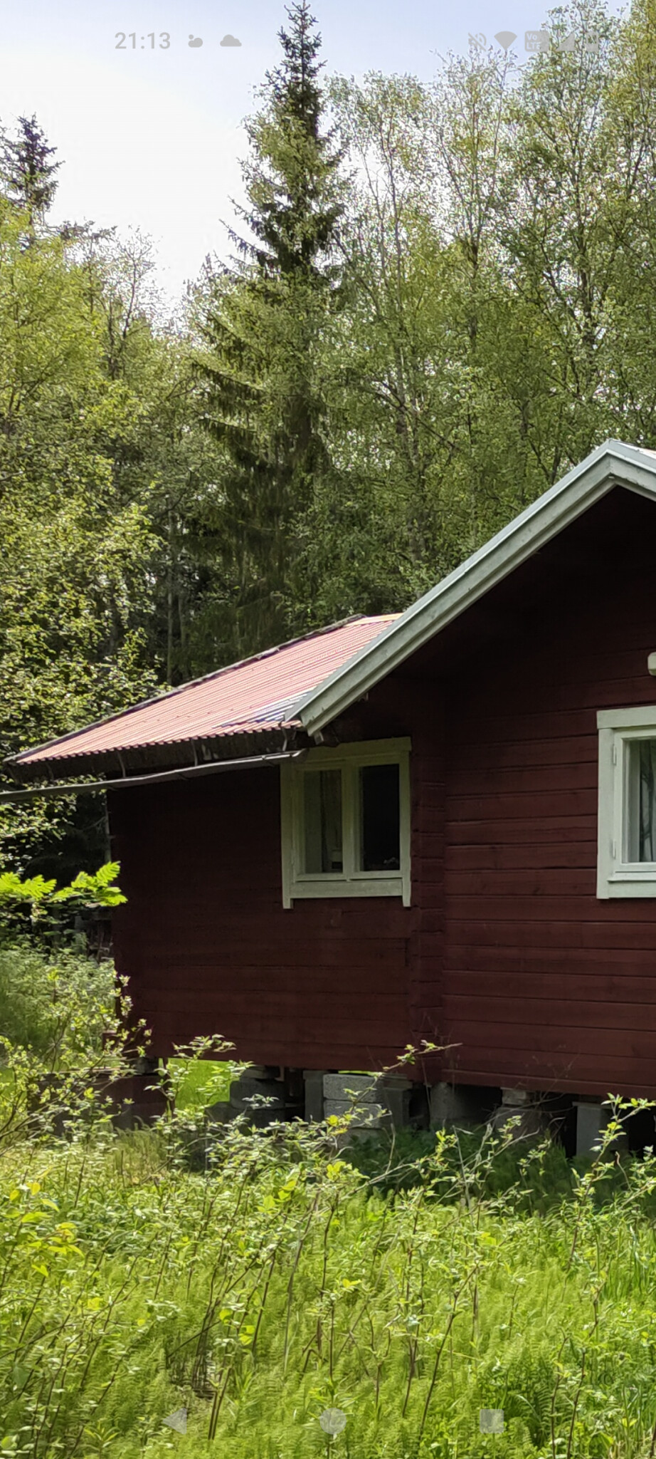

Jag har precis köpt en sommarstuga och har upptäckt att det kommit in vatten, vilket orsakat en skada på en vägg. Efter att ha kollat närmare verkar det som att taket inte är riktigt gjort.
Det saknas takfotplåt, och jag misstänker att det är därför vatten har kunnat rinna in bakom hängrännan och trängt in i väggen.
Nu planerar jag att montera en takfotplåt samt justera hängrännan.
Frågor:
Är det något mer jag bör tänka på när jag gör detta?
Hur monterar man takfotplåten när det redan ligger ett befintligt tak på plats?
Se bifogad bild för hur det ser ut. Det är i hörnet till höger om fönstret som det läckt in. Alla tips eller erfarenheter uppskattas!

Det där ser ut som en katastrofal takkonstruktion. Hur mycket lutar taket till vänster egentligen? Beroende på hur anslutningen till sadeltaket är gjord lär det kunna läcka in massor av vatten där.
En takfotsplåt går inte att få på plats på ett befintligt tak. Den monteras under takpappen. Det ser dock ut som att man måste tänka om kring hela den där takkonstruktionen. Har du fler bilder? Du kan säkert få tips och råd härifrån men troligen kommer du behöva ta in en van hantverkare om du inte är händig själv.

Det är ju någon extra plåt där på det lägre taket, och man har jackat ur fotbrädan för att ge plats åt det anslutande taket. Det ser rätt knepigt ut och känns som en riskkonstruktion.
Jag tror att man måste se detta på plats för att kunna ge mer kvalificerad hjälp. Ligger detta långt ut i ingenstans? Eller finns det hantverkare att få tag på i närheten? Hur är din egen förmåga?
