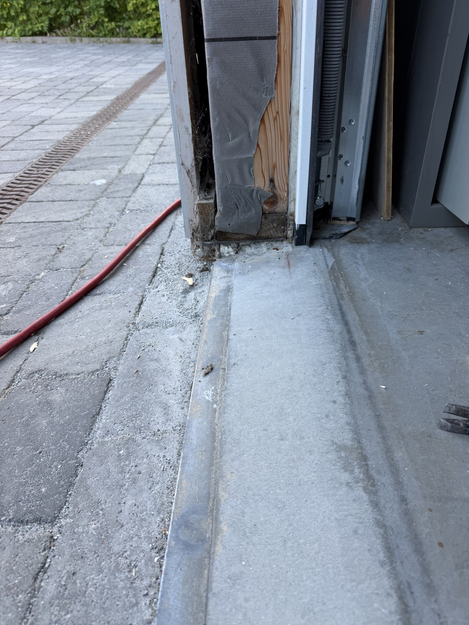

Har idag en takskjutport som ska bytas ut mot en slagport. Funderar hur jag ska lösa tröskeln ? Kommer inte köra in några bilar så jag vill ha en tröskel för att få det tätare än en släplist.
Garageplattan är dock fasad ut mot stenläggningen. Tips på lösning?

Du får såga ur och montera och gjuta in ett garagejärn L-järn, för då får du en tröskelkant enkelt och kan gjuta lägre på utsidan.
Järnet läggs så att portarna insida ansluter emot järnet.

Hade tänkt försöka hitta en lösning som inte innebär att såga i betongen.

Ja den blir inte lätt/bra för då får du bygga en tröskel av trä som har lutningen som fallet på betongplattan har..
