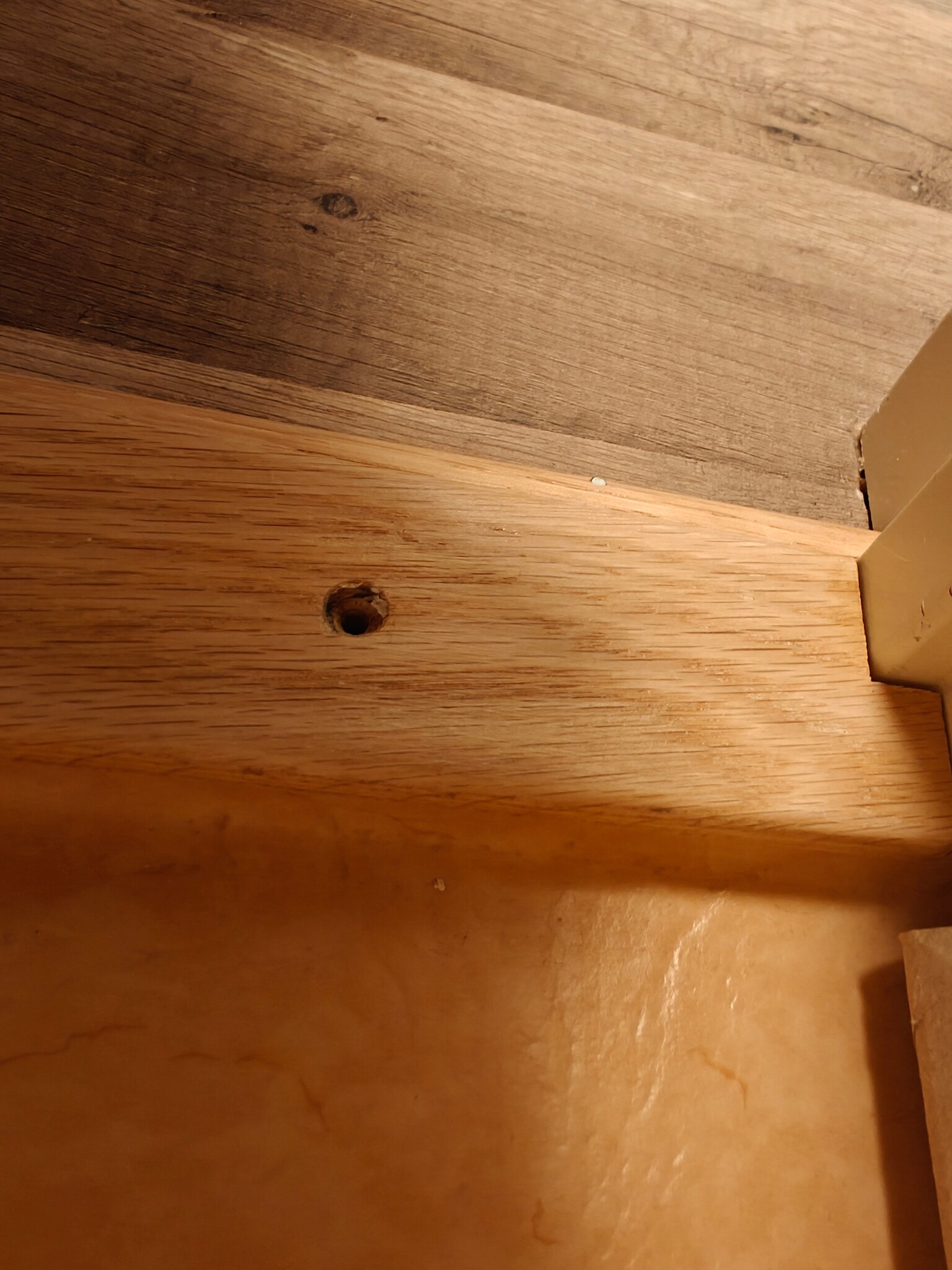

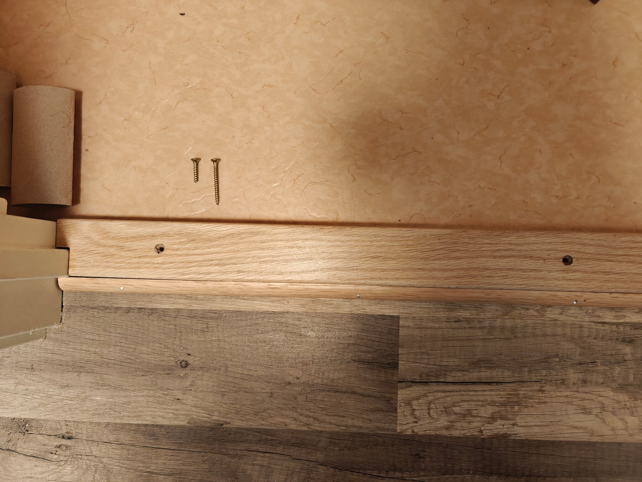

Har märkt att tröskeln till toaletten varit lite högljudd på sistone vid vänstersidan. Vid närmare titt så är tröskeln lös. Skruvade lite och tydligen har skruven gått av.
Tröskel till toalett med lösa och avslitna skruvar samt våtrumsmatta limmad på sidan, problem med att byta skruvarna utan att ta bort tröskeln.
För att sätta en ny skruv så behöver jag få bort den gamla. Problemet är att det blir lite knepigt då våtrumsmattan är limmad mot tröskeln.
Finns det något sätt att lyckas med detta utan att plocka bort tröskeln?

Dra en ny skruv i gamla hålet bara. Den nya skruven kan du enkelt dra förbi det som sitter kvar i hålet.
Hmm det kanske går? Den knäcks inte också då? Ska bara försöka hitta en guldig 40mm skruv också. 😅
Kan ju också ta den mest högra skruven, närmast dörrens gångjärn, där går man inte direkt, och sätta den knäckta där istället och ta den hela och sätta till vänster.

Eller använd en lite grövre mer hållbar skruv och måla skallen med guldfärg om det behövs.
Ja kanske. Funderar också på att dra ner en ny skruv lite djupare och snett och kanske kapa skallen på den knäckta och limma på. 🤣. Eller bara byta alla tre, behöver ju inte vara guld men det matchar ju träet lite grann.

Det kommer vara mycket lättare att h hitta mässingsskruv än guldskruv!
Mässing är dock rätt mjukt så risken är stor att du kommer sitta där med två avbrutna skruvar i hålet om du försöker dra den nya precis där den gamla sitter. Jag hade förborrat snett utåt och dragit en skruv så djupt som möjligt för att sen limma dit den gamla skallen igen.
Ja precis, och dom flesta mässingsskruvar är ju typ för lister och har inga gängor högst upp heller och har oftast små skallar.

Jag hade tagit två rostfria skruvar av något större dimension

Du kan köpa mässingsskruvar i alla dimensioner men de brukar inte vara helt billiga. De har spårskalle och det är mycket viktigt att använda exakt rätt skruvdragarstorlek så att inte skallen förstörs. Förborra.
Och TS, gör oss alla en tjänst och använd inte stjärnskalle! Det ser för jävligt ut i synliga trädetaljer.
Om tröskeln är lös kan du ju limma fast den, då behövs inga skruv alls.

Mjo men inte så man kan komma under den tyvärr.

Dom flesta mässingsskruvar jag haft har Torx numera men finns kanske en och annan spår kvar. Tycker nog torx är snyggare än stjärna dock. Undviker gärna spår då det är så lätt att dra sönder dom.

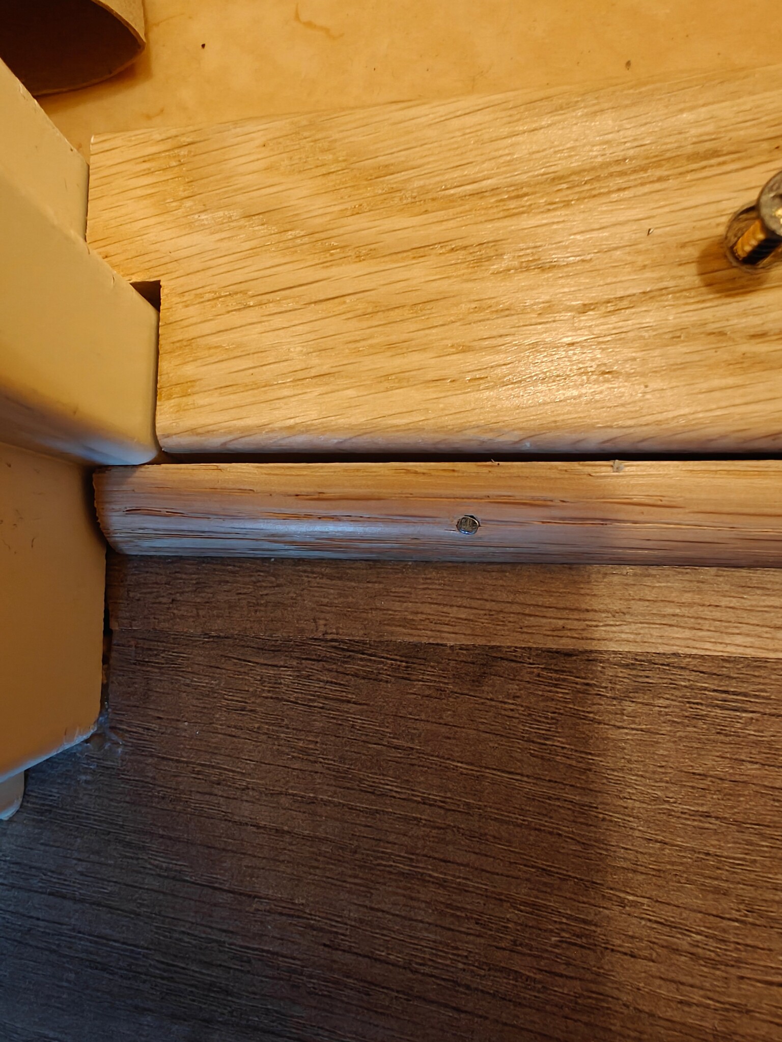

Försökte dra i en ny men då flyttade sig tröskeln innåt. Så den hamnade säkert bakom existerande avbrutna skruven och trycker mot den.

Men om du tar bort kvartstaven kommer du inte åt att lyfta lite försiktigt på tröskeln för att kunna trycka in lite montagelim.
Skruva in i en avbruten skruv säger ju sig självt att man flyttar tröskeln åt det hållet som skruven väljer att gå.
Ja kanske det kunde gått. Har denna hemma som nog funkat? https://www.byggmax.se/lim-fogmassa-2in1-bostik-p180011
Jag satte en skruv lite snett och lite djupare i hålet. Sågade av skallen på den gamla och limmade dit. Ser ok ut och verkar sitta. Får hoppas det funkar tills den dagen vi bytar matta.
