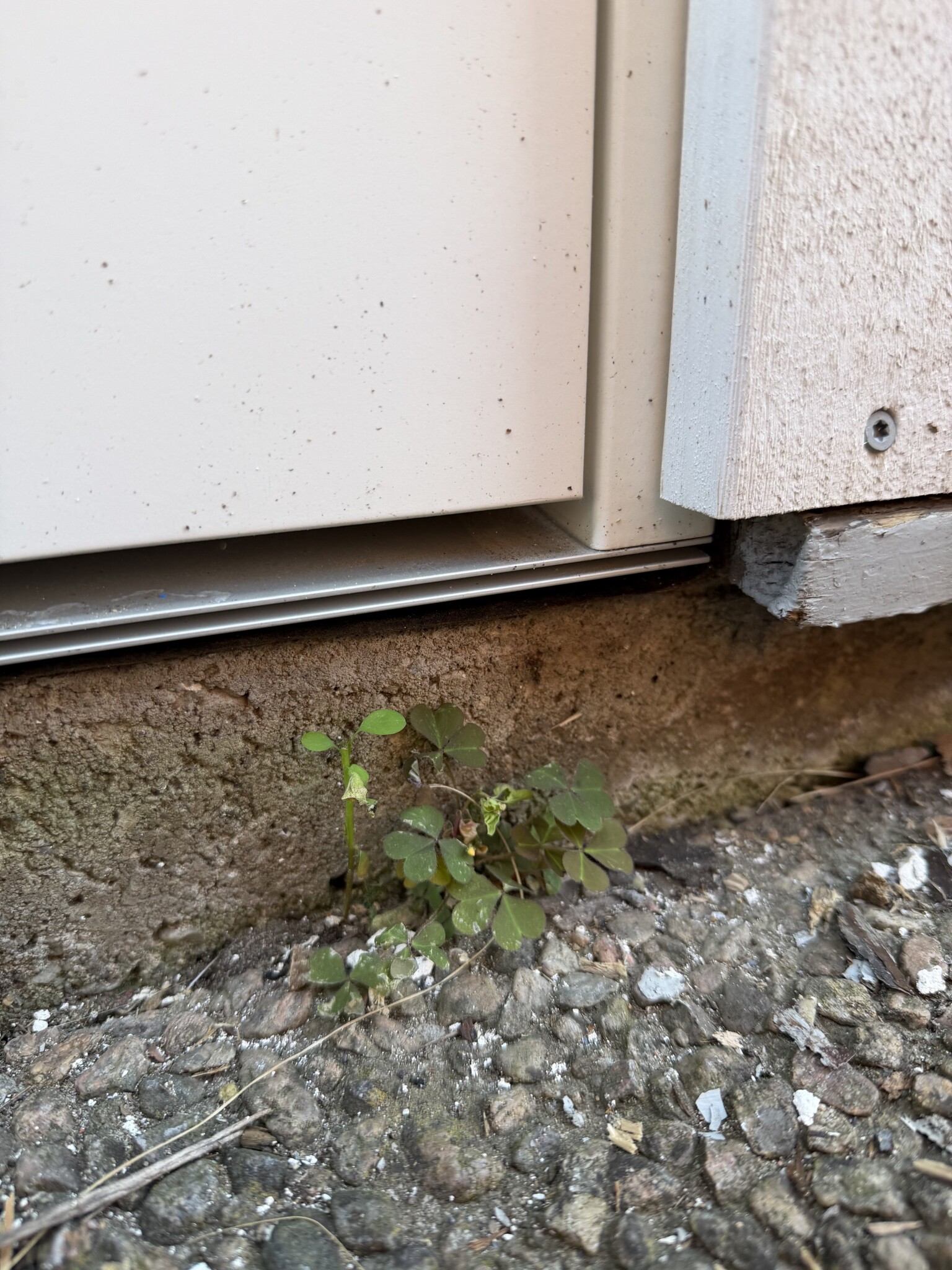

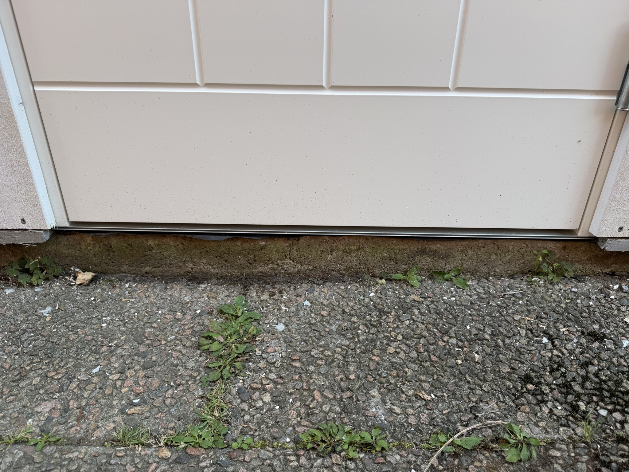

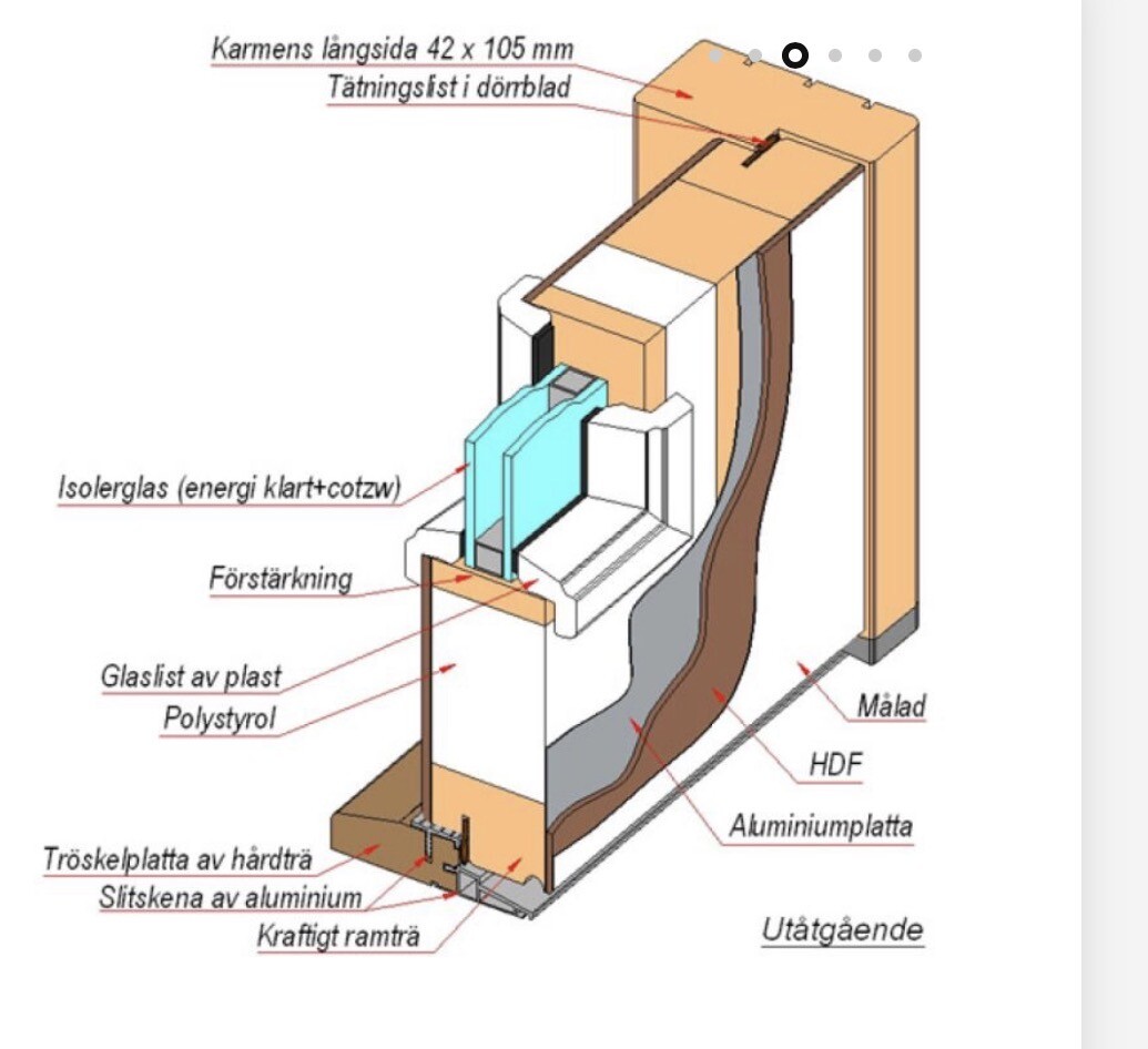

Har monterat en ny dörr på förrådet, Solid Elements Ystad som har en slitskena i aluminium. Framtill på denna finns en skåra, se bilder;
Min fundering är hur ett passande tröskelbleck ser ut och var man hittar ett passande bleck som både fungerar till dörren och platsen. Samt hur man skall montera detta. På den gamla dörren var det spikat i tröskeln, det är inte aktuellt nu…
Just plåt är inte min starka sida, vilket de försök jag gjort med fönsterbleck visat med all önskvärd tydlighet. Att köpa något och bocka/böja/kapa själv är således inte aktuellt….
En del har klips i botten av spåret som blecket ska in i..
Ibland är det en gummilist som ska vara i spåret
Annars poppnitar man rakt igenom hela listen...
