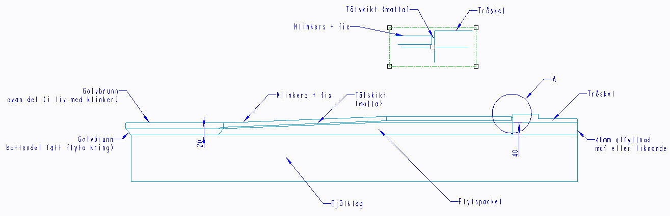

Jag håller på att renovera vårt badrum och kommer att flytspackla på golvspånet.
Jag är osäker på hur jag ska göra vid tröskeln. Först tänkte jag flyta mot tröskeln men undrar om det inte är bättre att göra enligt skiss.
Är detta utförandet bra/godkänt?
Jag gjorde något liknande, det viktiga är att du har ett uppvik av tätskikt så att höjd från brunn är minst 20mm
