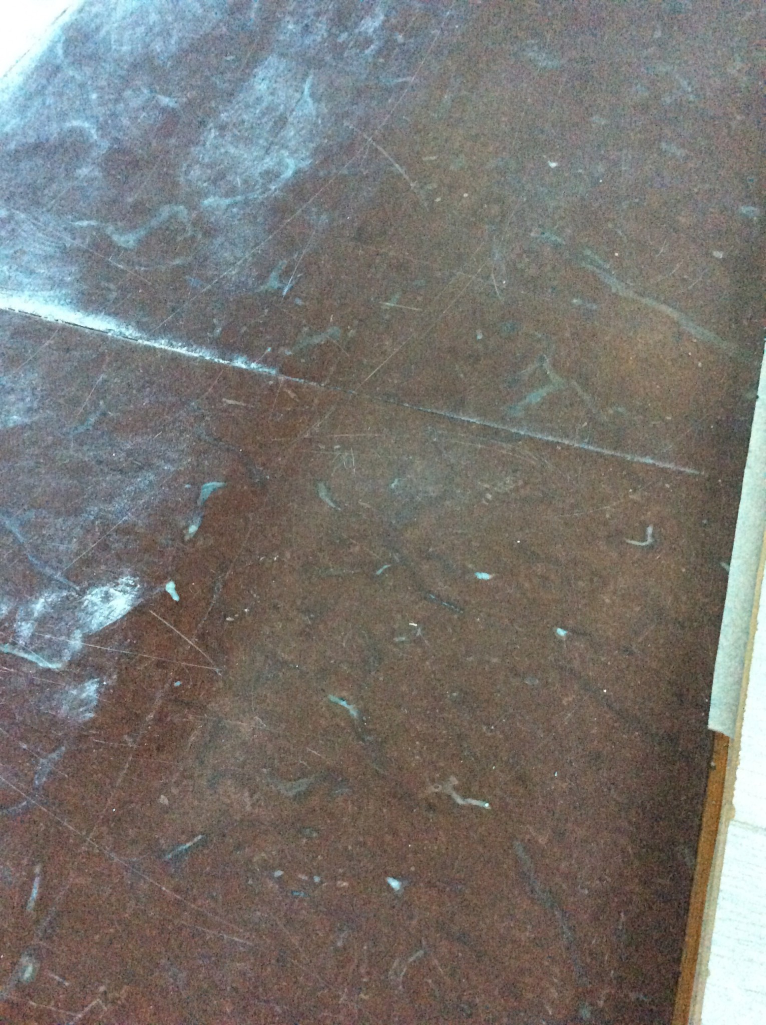

Chrissofsweden #1 Renoveringsnovis · Dalarna · 3 173 inlägg 27 aug 2016 19:07 Chrissofsweden Renoveringsnovis Dalarna 3 173 inlägg 27 aug 2016 19:07 #1 Slätslipad sten runt en öppen spis. Det gråa är putsrester. Inloggade ser högupplösta bilder Logga in Skapa konto Gratis och tar endast 30 sekunder
Stefan N #2 Verktygstokig · Stockholm Täby · 13 722 inlägg 27 aug 2016 19:12 Stefan N Verktygstokig Stockholm Täby 13 722 inlägg 27 aug 2016 19:12 #2 Rugga lite med grovt sandpapper, bara för säkerhets skull.
anders07 #3 Medlem · Stockholm · 8 193 inlägg 27 aug 2016 22:16 anders07 Medlem Stockholm 8 193 inlägg 27 aug 2016 22:16 #3 Primer på och så tar du ett fix för kakel-på-kakel... Jag använde Bauhaus Probau på en tidigare kaklad vägg med glaserade kakel och det tog bra.
