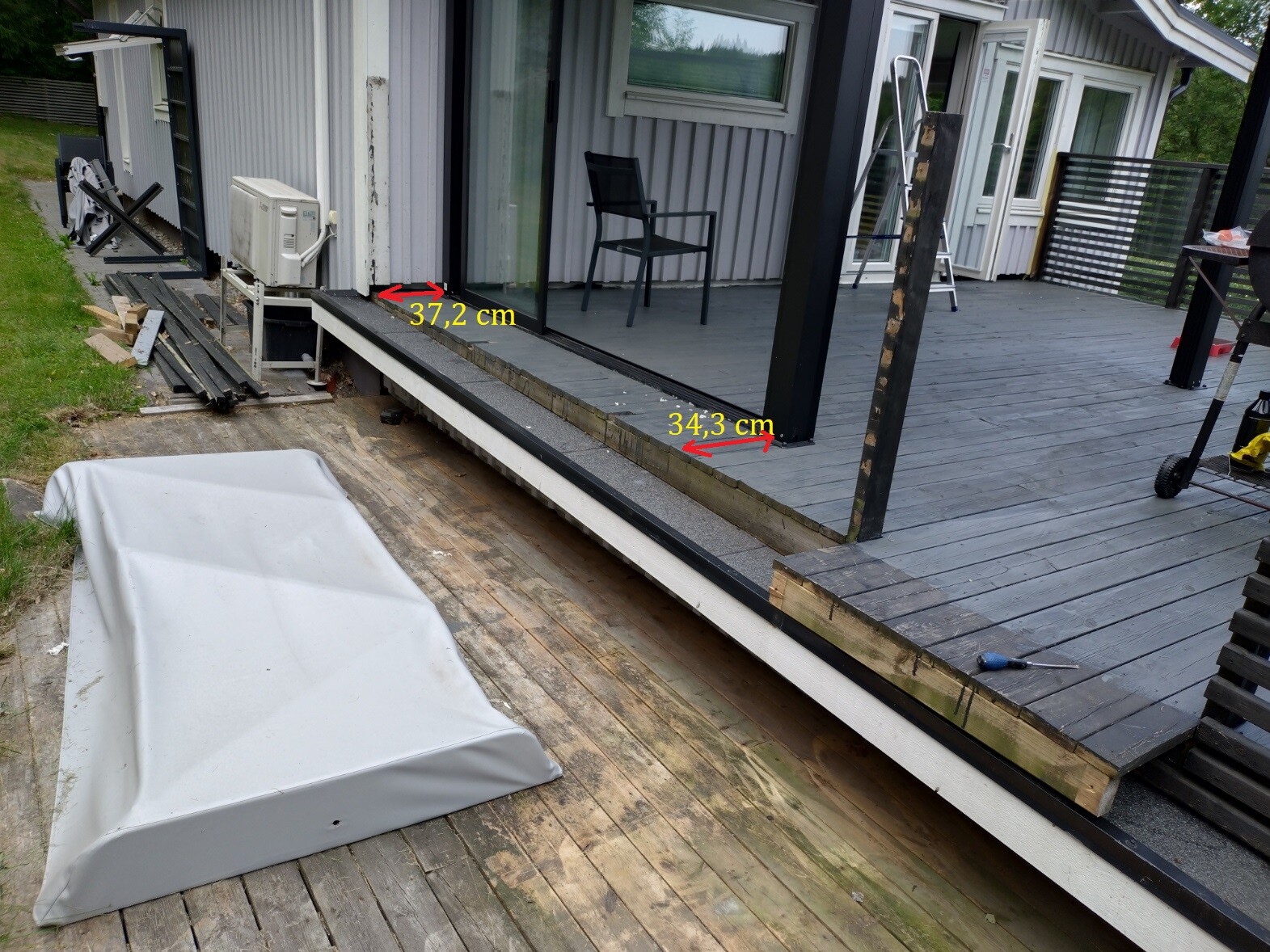

Jag skall äntligen ta i att bygga en ny trapp ned från min altan (som är på ett garagetak).
Jag har monterat en Pergola som står rakt utefter husväggen.
MEN det skiljer ca 3 cm från ena hörnet på Pergolan till kanten jämfört med andra kanten.
Kanten på garagetaket följer också de 3 cm.
Pergola vid husvägg med 3 cm skillnad i hörnet. Altan och trappsektioner, mått markerade; förbereder för ny trappa i trä utan grå olja.
Nu skall jag bygga en trappa längs med pergolaöppningen (3 meter).
Trappans trall vill jag ska ligga åt samma håll som mötande nedre altan.
Trappan skall inte oljas i grått heller.
Om jag lägger ett snitt enligt Pergolans vinkel här

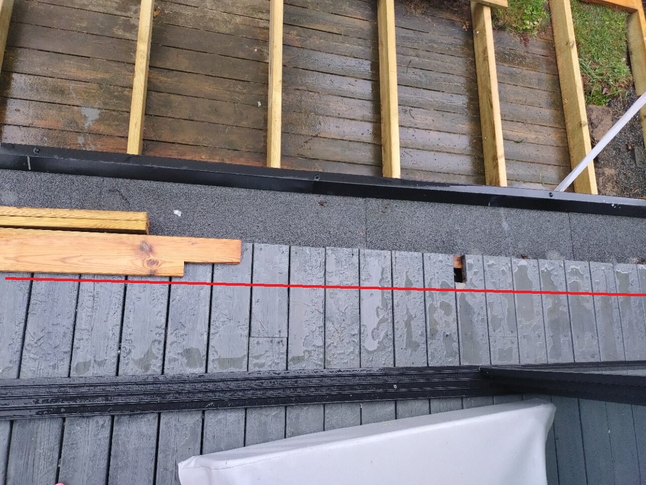

Byggprojekt av trappa från altan, med trall vid pergola. En röd linje visar perspektivskillnad mellan pergola och altanens kant. Monterade reglar syns.
Sen lägger en tvärgående trall där så kommer ju trappan bli rak (mot pergolan) men då kommer den hamna snett mot nedre altandäcket.
Hur kan jag få detta att se snyggt ut? Pergolan följer husväggen så att ställa den snett för att få en rak trappa är uteslutet.
Gör en trappa som inte är fyrkantig,tex rund, trekantig eller något, då kan man lätt trolla bort mindre måttfel
