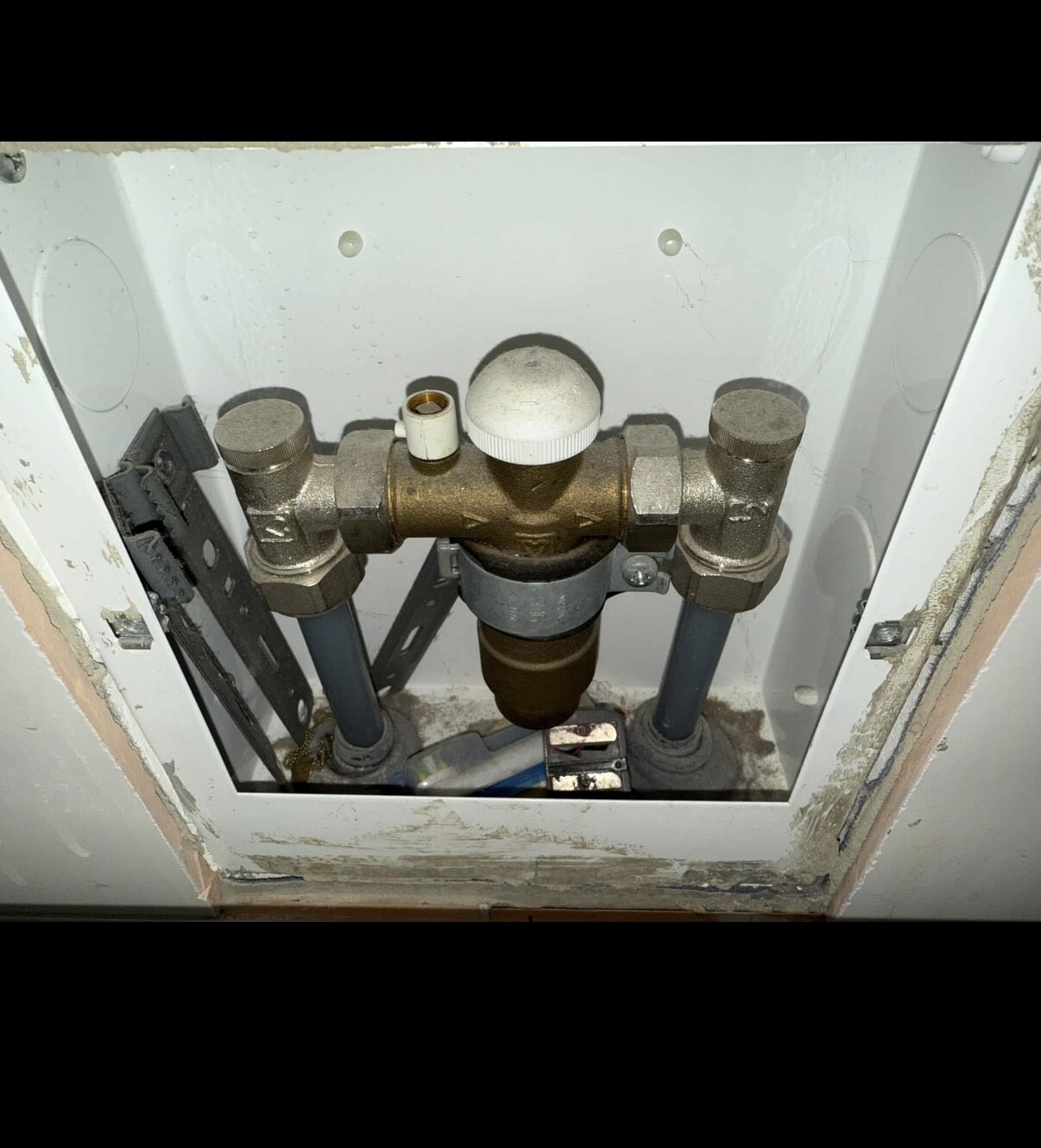

Hej allihopa!
Hittade detta bakom handfatet i badrummet. Någon aning vad det kan vara? Tacksam för svar.
  • Ett dolt VVS-rörsystem bakom ett badrumshandfat med rör och en ventil i en öppen vägglucka.
Kan det vara för att lufta systemet?
Har luftat men osäker på om det är golvvärme. Känner ingen värme direkt på plattorna men dock inte kallt heller.
Det där ska vara en lk minikretsventil för golvvärme om jag minns rätt.
Helt korrekt! 👍👍

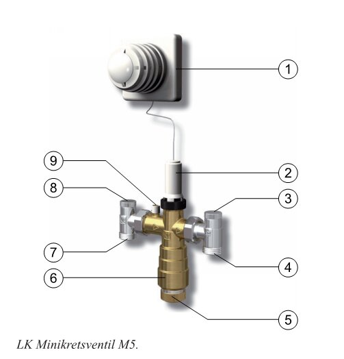

Det är en Minikretsventil M5, men av någon anledning har man valt att inte montera den kapillärrörsbudna termostaten markerad (1), utan behållit "handratten".
Produkten slutade tillverkas under 2020.
Kvällsläsning från LK Systems för enheten hittar du här:
https://www.lksystems.se/download/64905/SE.33.C.127_LK Minikretsventil M5.pdf?1738953232528
Diagram av LK Minikretsventil M5, med nummer för komponenter, inklusive en termoregulator och röranslutningar, utan installerad kapillärrörstermostat.
