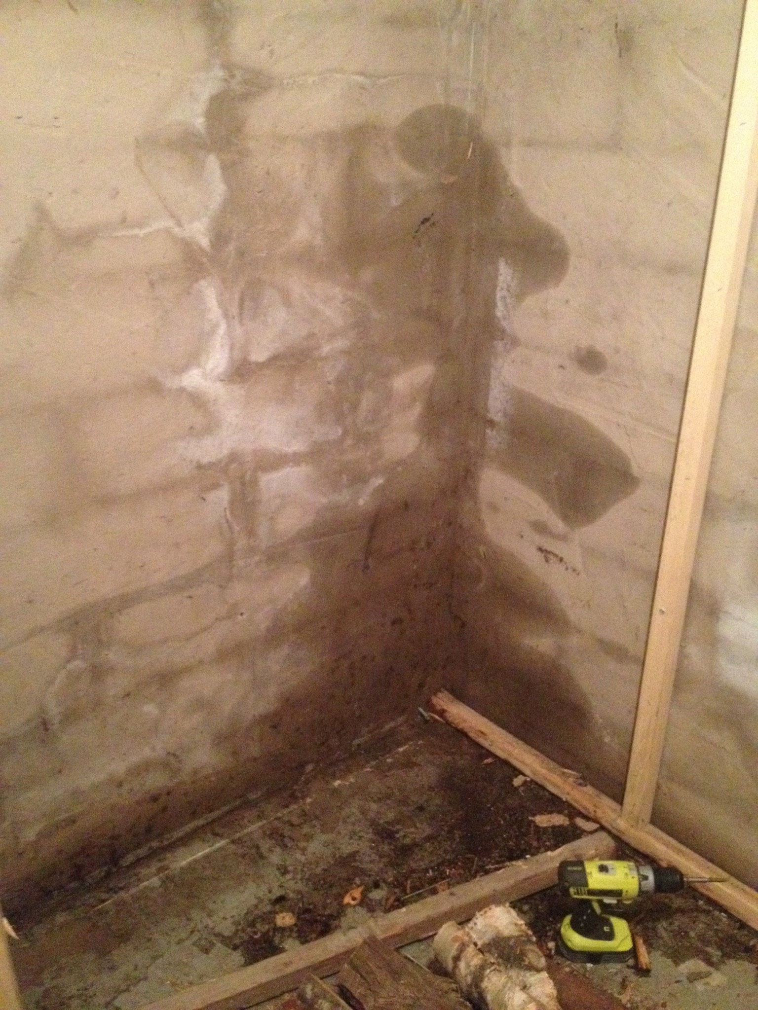

Så här se det ut i hörnet av huset, här som det kommit in. Har tagit bort reglar, isolering och spånskiva. När det regnar kraftigt kommer vattnet in. Har filmat rören och det är inte fel på dränering eller dagvattenledningar. Nu är det tjäle i marken och ligger lite snö, men igår när det var plusgrader kom det in vatten igen.
Som du skriver så kommer det in när det regnar kraftig och då ska du inte leta felet i platonmattan utan i regnvattensystemet. Platonmattan finns inte för att ta bort fritt rörligt vatten utan för att hindra kapillärt transporterat vatten och markfukt.
Jag tror att ditt problem sitter i stuprörsanslutningen i den hörnan på huset om det ens är anslutet till dagvattenledningen. Har du kollat stopp i det eventuella röret som stupröret är anslutet till och om dom har filmat har dom verkligen filmat hela vägen från stupröret ner i dagvattenledningen.
Om det händer när det regnar kraftigt så har du något annat problem än din platonmatta, så jag tror inte att du kan få till det som doltfel på den iallafall.

Har filmat dagvattenröret som går ner i det hörnet och inga skador där, nu har jag dessutom kopplat bort det röret så inget vatten rinner ner där...
Staffan: Jo men de slutar långt bort från huset...
Stuprör och hängränna är hela utan spruckna skarvar i tex stupröret? Anslutningar sitter där dom ska?
Hur ser marken ut invid huset, kanse fel fall så att allt ytvatten rinner mot huset?
Grundproblemet är ju att du tillför massor av vatten och varför kommer det så mycket vatten som når grunden och huset vid kraftigt regn är något man bör fundera på först av allt.
