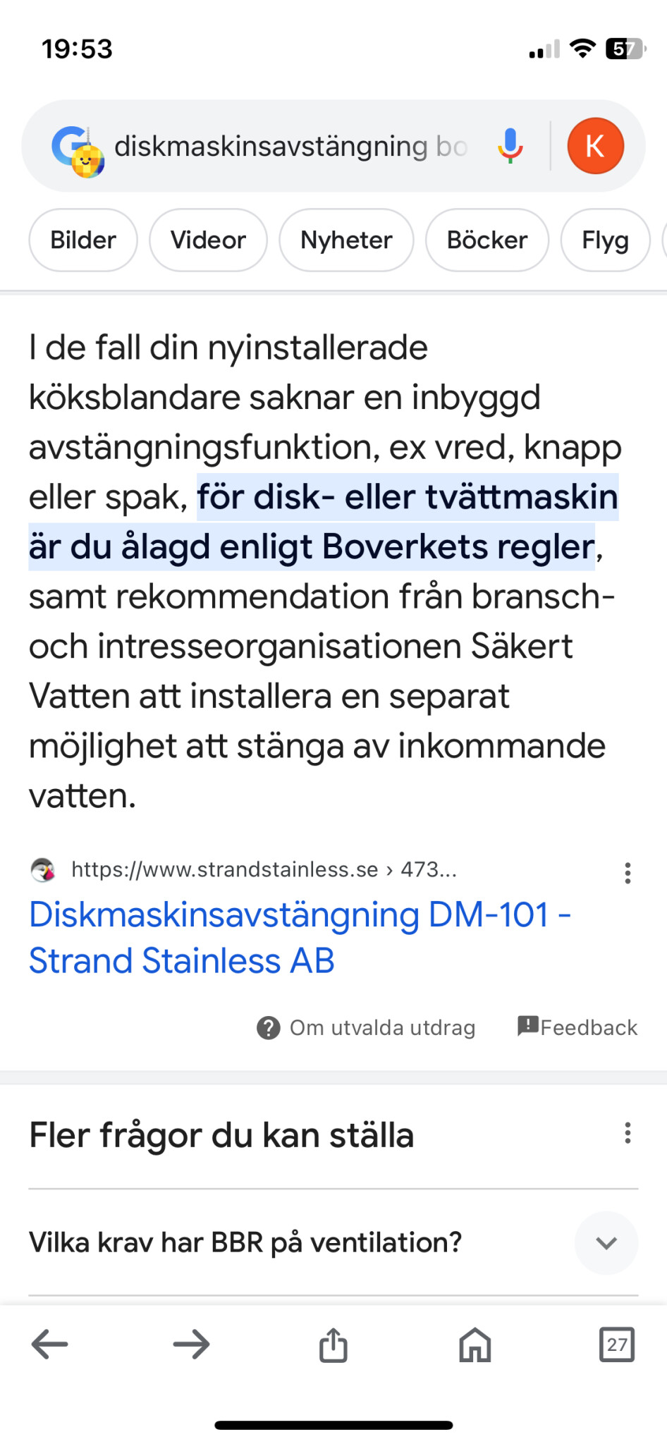

pacman42 pacman42 skrev:
Nej, det är inget krav. Man går göra VVS-arbeten utan att vara certifierad av säker vatten. Man får använda lösningar som inte är godkända enligt säker vatten.
Sedan kan man exempelvis få problem med försäkringsbolag pga detta, eller inte.
Boverket säger samma så i min värld är det ett krav.
  • Skärmdump av en Google-sökning om diskmaskinsavstängning med svensk text och regleringsinformation.
avh67f
Ja man är ålagd att kunna stänga av den, men inte ovan diskbänken. Så här står det i Boverkets regler:
Avstängningsventiler och armaturer för avtappning av tappvattensystemet ska installeras i den utsträckning som är nödvändig. Allmänt råd: Anslutningar till disk- och tvättmaskiner m.m. bör förses med avstängningsventiler som har synlig och lätt åtkomlig manövrering.
