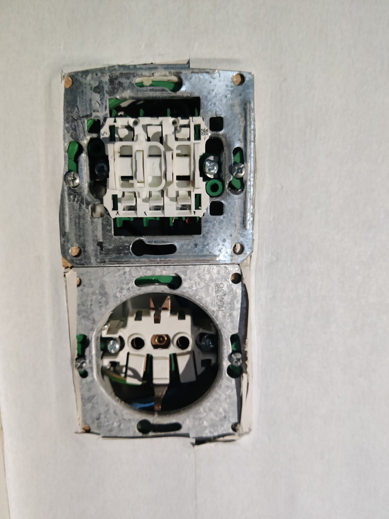

Vi har en brytare som går jättetrögt. Ser nästan ut som att den tar i toppen? Kan man lösa det på något sätt? 🤨
Den vänstra halvan fungerar fint, bara högra som går jättetrögt.
Brytaren och täckramen ser inte ut att passa riktigt med varandra. Demontera täckramen och justera brytarens placering i dosan så att avståndet mellan de två brytarna passar hålen i täckramen.
Gissningsvis sitter den för högt upp i ramen. Om du monterar bort locken över både uttaget och strömbrytaren så kan du ta bort tvåfacksramen. Sedan kan du förhoppningsvis antingen flytta upp vägguttaget eller flytta ner strömbrytaren.

Ja okej, ska göra ett försök. Troligen förra ägare som demonterat tidigare vid tapetsering.
F
Lite osäker här. Själva metallplattan eller brytaren kan ju inte flyttas ner här? 🧐

Märkligt. Går det att sätta ramen högre upp i alla fall? Kanske locket över vägguttaget satt snett.

Ja om jag drar ramen uppåt och skruvar så blir det något bättre iaf. Men inte riktigt 100.
Det är nog kanske kanten på vippan som tar i, behövs inte mer än någon1/10 mm, fila av lite på vippans inre kant, det syns inte. Prova.

Ja precis det är kanten. Fila var min första tanke men tänkte att jag frågar här först för att se om det finns något annat sätt. 😂
