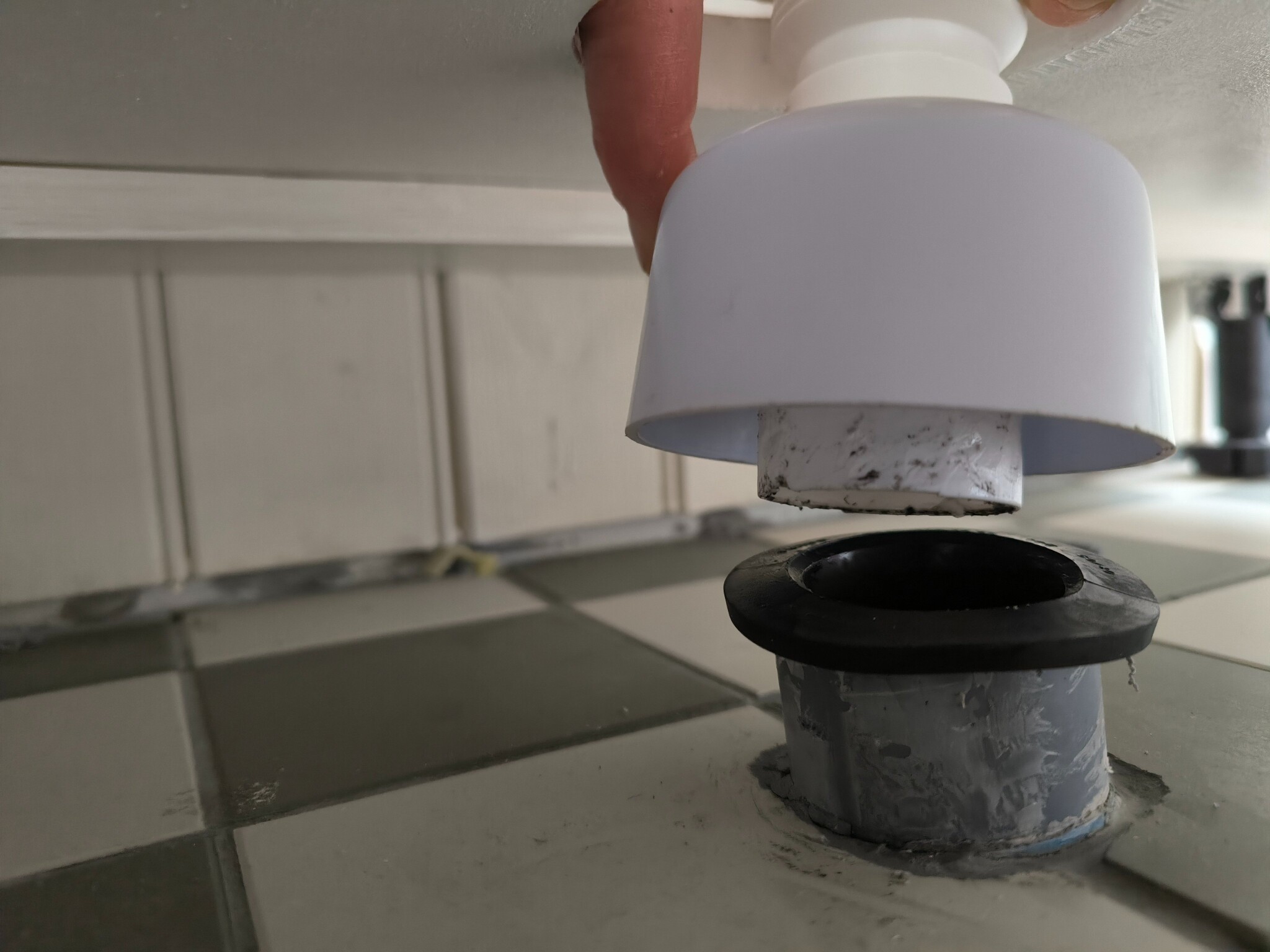

Det är sjukligt trögt att få i slangen från vattenlåset ned i det grå röret med en svart gummimuff.
Trots glidex, avfasning med kniv mm.
Är det något fel? Fel delar? Hur brukar man göra?

Vilken dimension är det på avloppsröret i golvet?
Vilken dimension är det på avloppsröret/slangen från vattenlåset?
Vilken dimension är det på gummimuffen?
Det finns olika storlekar på gummimuffen, dels utvändigt, dels invändigt, det gäller att välja rätt storlek. Storleken på muffen brukar stå på muffen, tex 50/32.

Tack för svar.
På svarta muffen står det 50/40mm.
Grå röret har utvändig diameter 50mm.
Vita slangen från vattenlåset har utvändig diameter 40mm.
Jag har täljt/skalat en del på vita slangen och köpt silikonspray och tagit i för kung och fosterland men får ändå bara i den några millimeter.

Kan det hjälpa att sätta gummit på det vita röret först och trycka ned i det gråa? Värt att prova kanske?
fribygg
På bilden ser det ut som du ev. skulle kunna fasa av det vita röret lite mer. Och använd mer glidex.
Snåla inte med glidet :D
Sen finns det myffar som både är avsedda för raka rör som avslut eller en muff som avslut. Om man har fel kanske gör att det inte funkar?

Silikonspray räcker nog inte, blir för lite efter lösningsmedlen torkat. Skaffa glidex som nämnts innan.

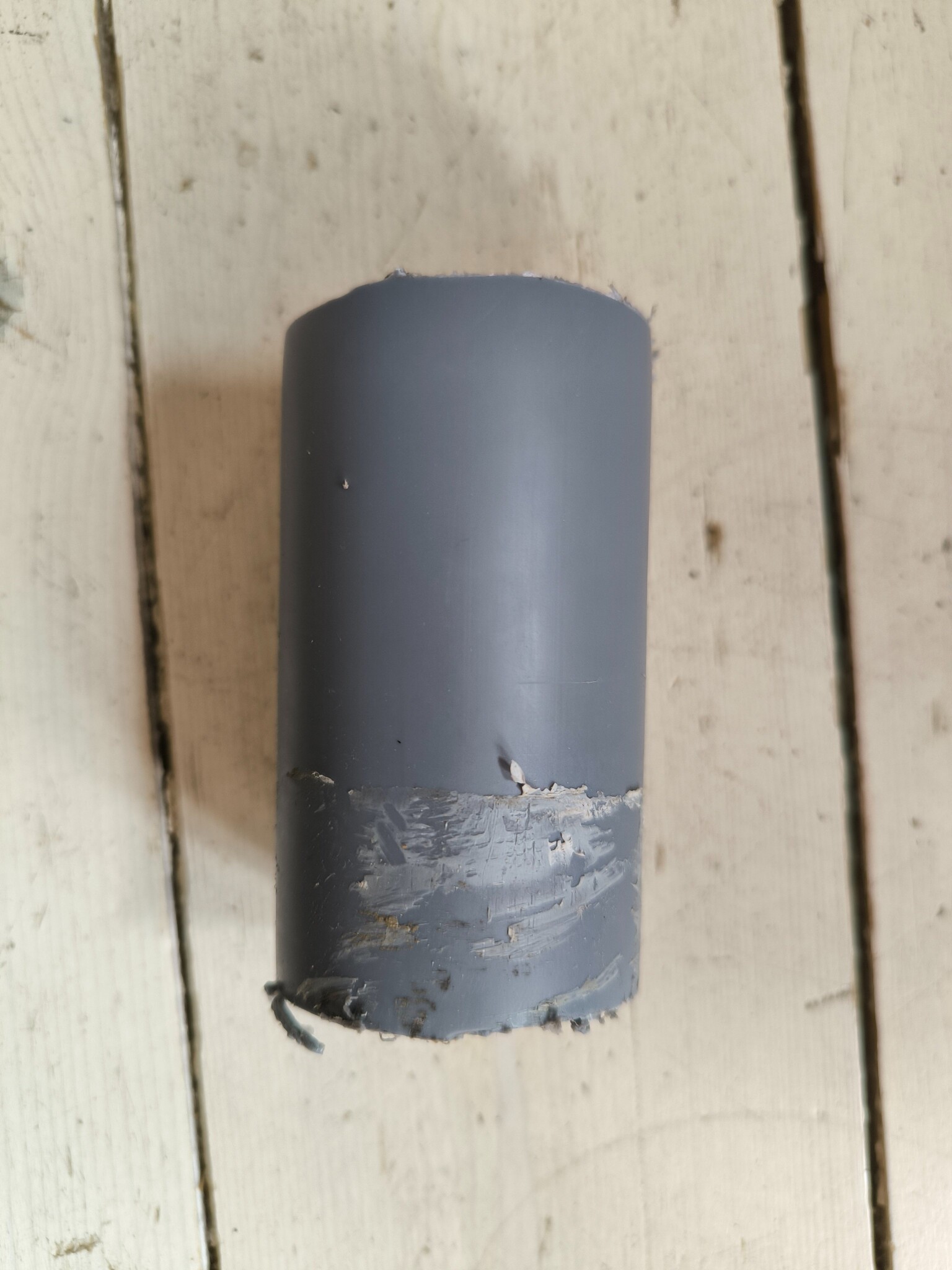

Jag brukar köra med en fil, drar 5 - 6 drag i varje läge, flyttar den cas 10 ggr runt röret, och sedan några cirkelliknande drag för att jämna ut mellan "fil lägena". Och som sagt en rejäl ströpng med glidex. Silikonspray har jag ingen erfarenhet av för detta.
plan-g
Går lika bra med såpa eller diskmedel.
Bästa svaret
Det är fel gummi. Det ska stå 45/40 på den när den sitter i slätändan på ett 50pp (gråa röret)

Fel gummi ska vara 45-40

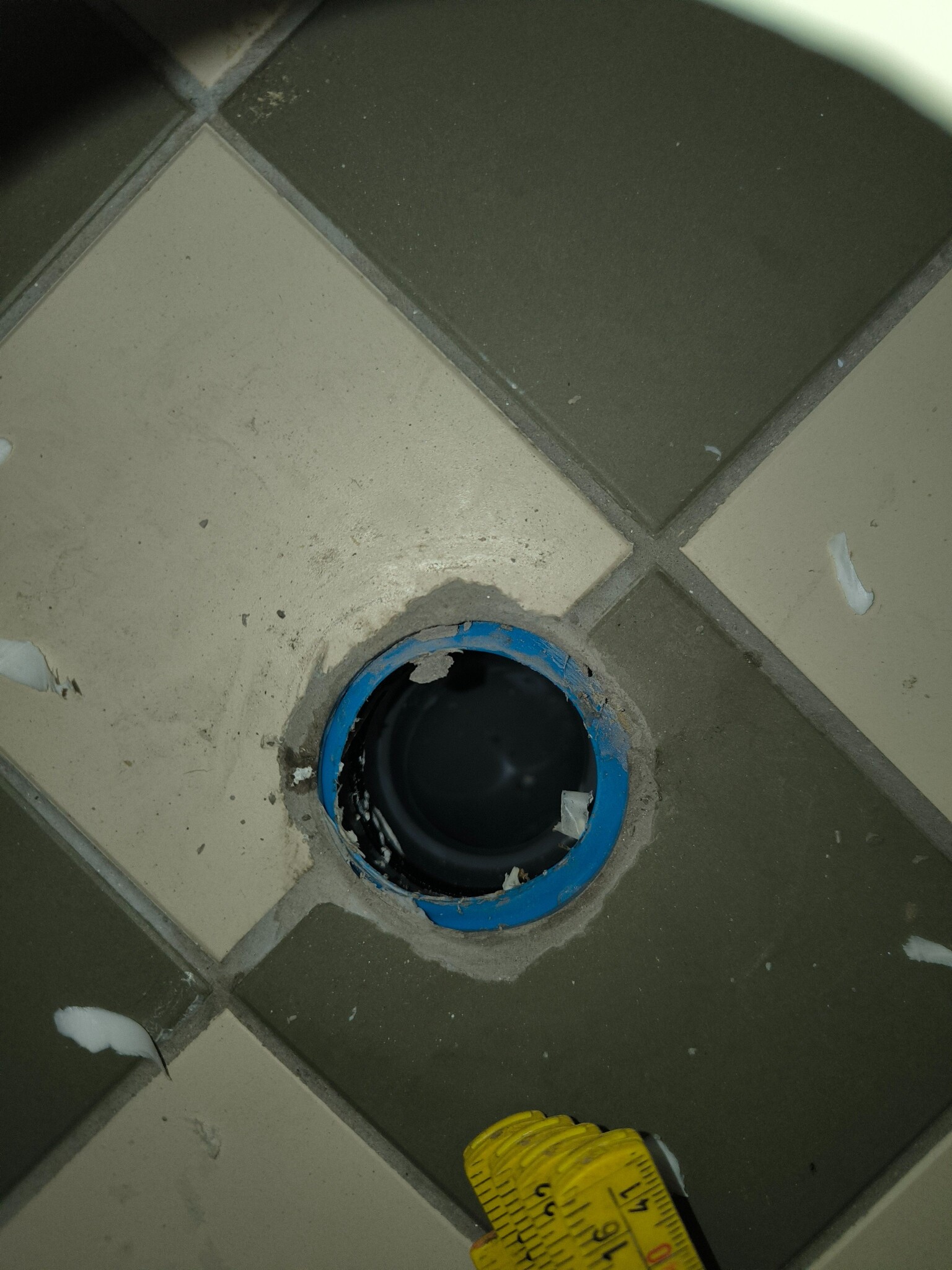

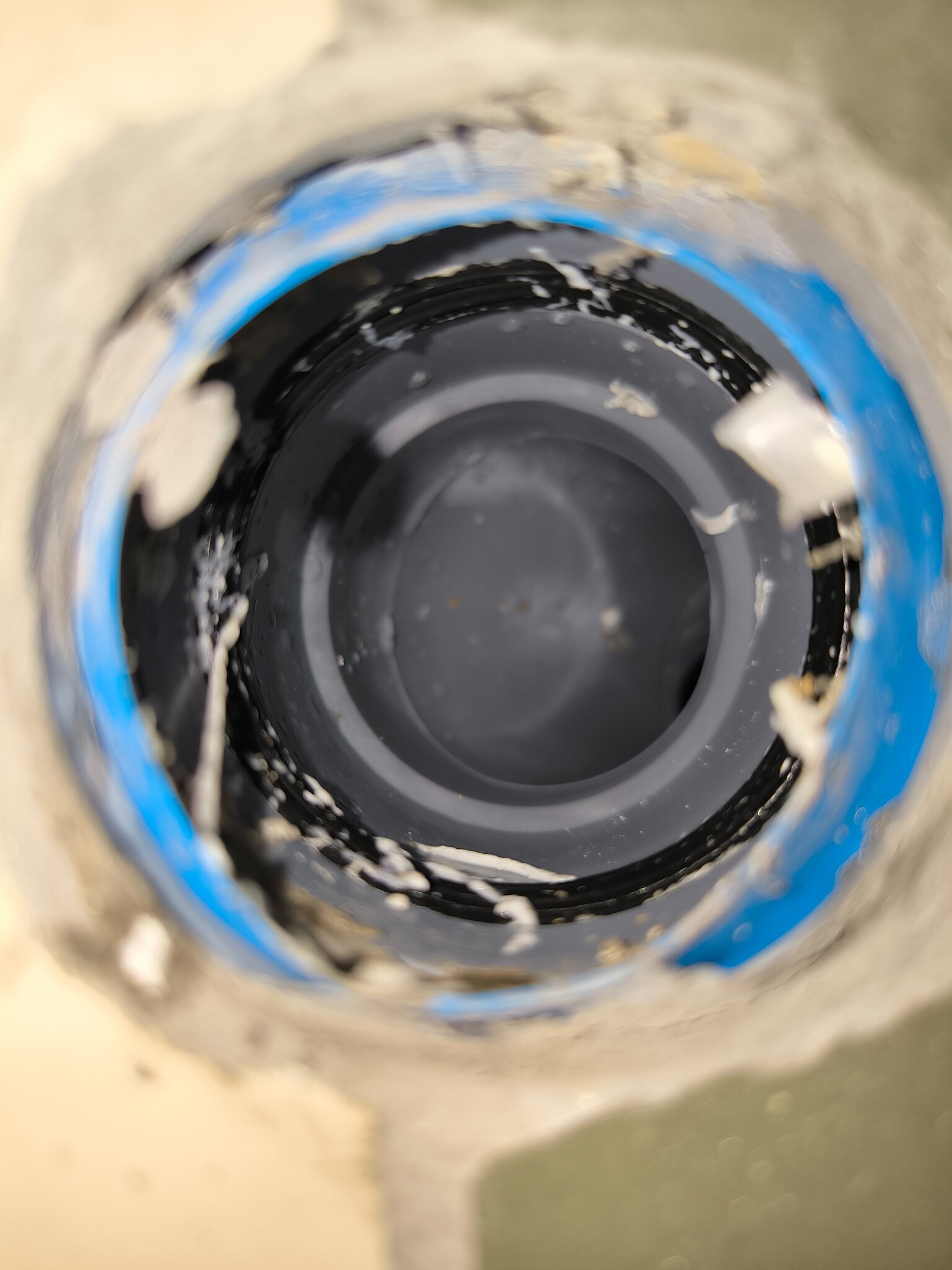

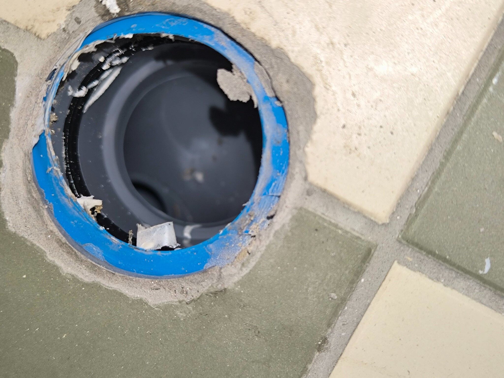

Våldet fick tyvärr komplikationer.
Den grå rörbiten som stack upp upp golvet vreds loss.
Tätskiktsmanschetten verkar ha klarat sig och ser fin ut?
Kan jag bara trycka ner rörstumpen igen med något lim på? Vilken typ av lim används?
Det verkar alltså sitta en svart gummimuff/packning nere i röret som är i golvet. Ingenting har knäckts eller spruckit.
Det kanske bara är att skjuta ner rörstumpen igen? Men behöver den limmas och hur?
