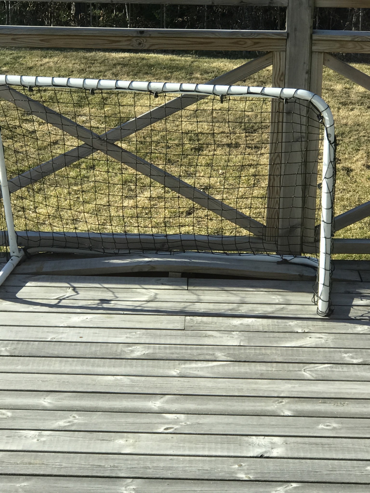

Har en kort bräda på ca 1 meter (skarv) ganska mitt i altanen som bågnat upp rejält, det känns som att det varit en kass del (totalt är hela altanen ca 100 kvm). Uppbuktningen är alltså ca 1 dm i höjd jämfört med övriga altanen.
Finns det något alternativ till att plocka upp den och ersätta med en ny? (Vill ju helst slippa det då resterande altan är fyra år och fått en fin nyans).

Typ...
Fotbollsmål med vit ram och nät på träaltan i soligt trädgårdsmiljö.
Det ser ut som något under har skjutit upp plankan. Är det en plint eller något som tjälen skjutit upp där under? Det borde gå att ta loss ett par plankor, kapa av det som sticker upp där under och sedan skruva dit allt igen.
Det är packat grus och en trädgårdsplatta under...

det ser ut som att du har en regel som trycker upp den där trallen
Ja, absolut. Men varför? Och just bara där?
inte vet jag hur det är byggt. skrruv som gått av eller missad skruv
lossa trallen. undersök.
