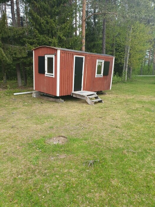

Vi har en arbetarbod som vi flyttat och nu tänkt använda som en gäststuga. I den finns ett skåp med tre proppar och utanpå en gammal trefasanslutning, uppe till höger på denna gavel:
Röd stuga med vita knutar, naturlig omgivning, gräs, skog, osymmetrisk trappa, ingen synlig väg.
Kan man byta ut den trefashandsken till en kopplingsdosa och till den sätta ett uttag liknande som finns på husvagnar och alltså driva elen i boden med en fas via de tre säkringar som finns där?
Syns inte vad det är för trefas-handske på bilden men förmodligen måste den bytas till en modern modell. Det går sannolikt inte att mata boden med bara 1-fas. Är nog 400 V elradiatorer och hela installationen i boden är ju gjord för 3-fas. Man behöver även gå igenom installationen och se att den är säker med dagens mått och att det t.ex. finns jordfelsbrytare.

Bara uttag och taklampor. Det går ju iofs att ta bort proppskåpet och sätta en dosa där istället med allt ihopkopplat och sedan ett husvagnsuttag på utsidan

Troligen inga problem alls att lägga allt på samma fas, det finns en säkring som skyddar uppströms.
Om detta ska stå mer permanent är en fast installation att föredra framför en skarvsladd som ligger på marken.
Man måste räkna på utlösningsvillkor också, när man börjar komma upp i lite kabellängd. Det är nog bra att se över hela installationen.
Absolut är fast installation att föredra oavsett 1-fas eller 3-fas. Om man väljer 1-fas slipper man då också problemet med att man inte vet vad som är fas och nolla och nollan i boden plötsligt kan bli, i boden, osäkrad fas.

Nja, det finns ju fortfarande en överliggande säkring som skyddar uttaget om man matar via vanlig stickpropp så det är inte riktigt så illa. Däremot är det att föredra att mata en dylik installation via polariserade don, t.ex. CEE216.
Jo det finns en överliggande säkring men om den t.ex. är på 16 A och installationen i boden är för 10 A eller gammal 6 A så blir det inte så bra om nollan plötsligt är fas. Finns ju övergångskablar Schuko - CEE 216 att köpa så man kan inte lita på polariseringen heller.

Om man förlitar sig på avsäkringen i boden för att klara utlösningsvillkoret så måste man givetvis säkerställa att den fungerar korrekt. Det bästa är tvåpoliga skydd på alla grupper men då är vi inne på en mer omfattande ombyggnad av boden.

Om överliggande säkring är 16A och elen i boden är ”gjord för” 10A eller 6A är det inte så bra nej. Men polariteten är då inte ett problem sett till var avsäkringen sitter, för den sitter uppströms i fasledaren.

Nollan i boden behöver avsäkras med t.ex. 6 A eftersom man inte vet polariteten i skarvkabeln vid 1-fas.

Om nollan i boden är fas och det blir kortslutning mot jord längst bort i boden och det ska lösa ut en 16 A överliggande säkring är det inte bra. Förhoppningsvis finns en jordfelsbrytare någonstans som räddar situationen.

Ta bort all el och mata med enfas som du vill men skippa säkringar och det i boden. Det lär väl inte handla om mer än vad uttaget du hämtar ström ifrån klarar normalt? Som ju redan är avsäkrat.
