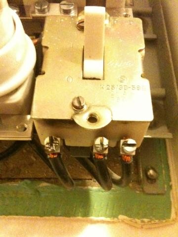

Så berätta för en elektricitetsanalfabet hur jag ser om det är trefas eller tre st. enfas?
Kommer du åt din elmätare? I så fall ser du om det är tre eller en säkring till din lägenhet. Sen kan man om man öppnar upp centralen se också, dvs om du slår av strömmen, skruvar loss skruvarna och tar bort metallkåpan så ser du hur många trådar som kommer in till brytaren, dvs tre eller en.

En, två, tre = trefas, right?
Väldigt mycket sannolikt, men 100% säker blir man bara om det går att mäta upp 400V mellan varje ledare - det kan ju vara byglat i mätarskåpet ;)

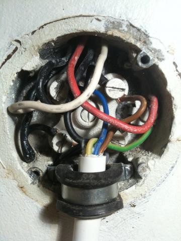

Se du också om kabeln till spisen är 2.5mm² eller 1.5mm², och om det finns en separat nolla med?
Så här ser det ut i spisanslutningen (gammal en, där kabeln är fast ansluten). En röd, en vit, och tre svarta. Röd jord, vit nolla och tre faser, right?
Har det nån betydelse vilken fas som ansluts vart på en spis? Går ju inte att se skillnad på tre svarta kablar...
