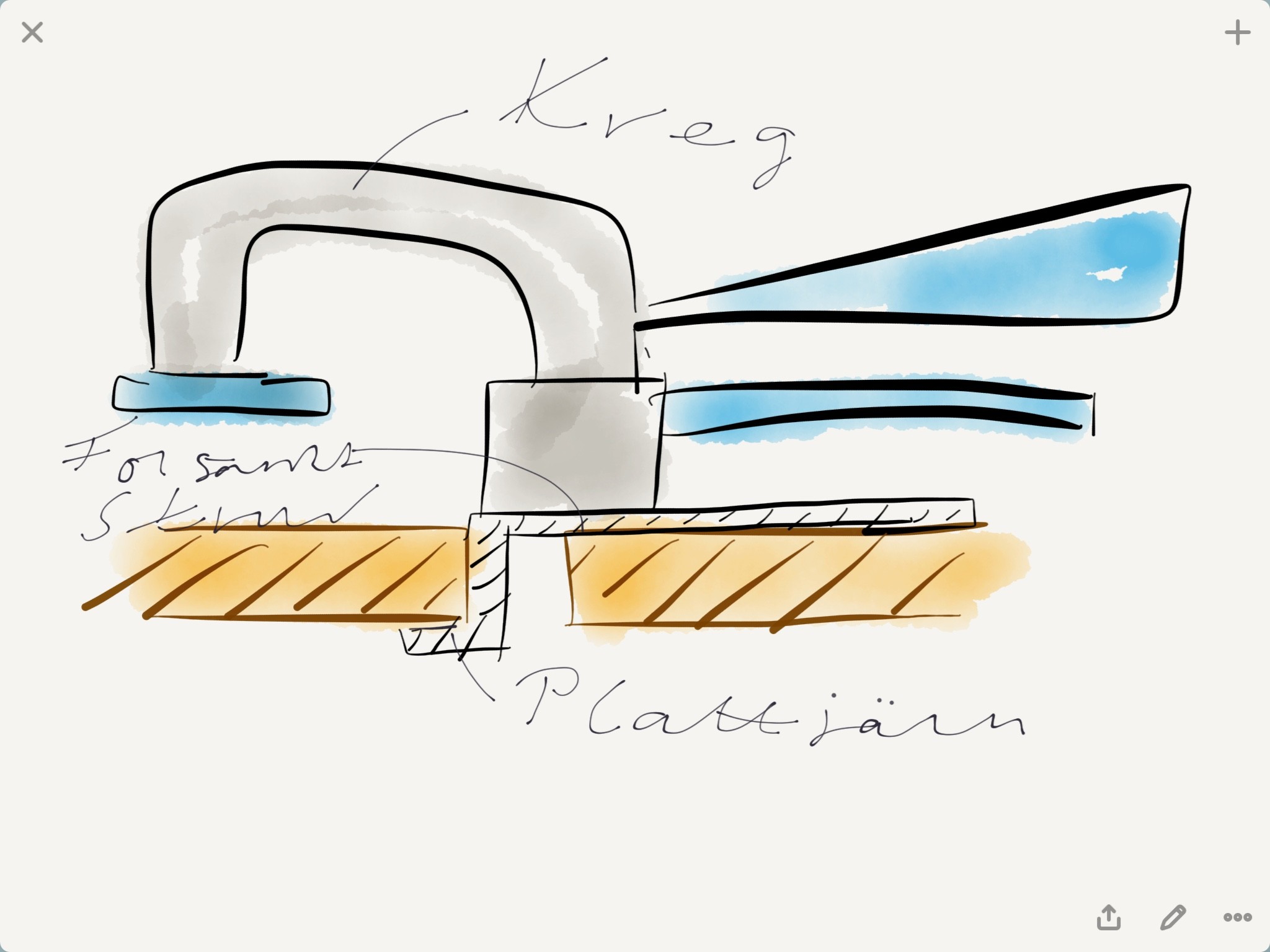

Det här problemet har Daniel och jag diskuterat tidigare. Då dök den här skissen upp:
Handritad skiss av en klyvsåg med anmärkningar om sågspårets storlek och plattans position.
Lime113
Fiffigt! Det hade jag glömt. Har vi tillverlat någon sådan?
Nej, det var nog jag som ansvarade för den där, så det teoretiserades nog mest. Jag har ju ingen MFT. Därmed var incitamentet lågt. Dessutom tror jag att det tilltänkta bordet hade hål med fräst radie på undersidan, vilket är en lösning för att kunna använda tvingarna i en tjockare skiva än de som levereras med MFT.
Hmm, kanske funkar det bockade plattjärnet inte så bra i tjock skivor med radie på undersidan. Men jag tänker att lösningen i trådens början borde funka lika bra i en sådan (tjock skiva m radie) som i originalskivan. Eller tänker jag fel?

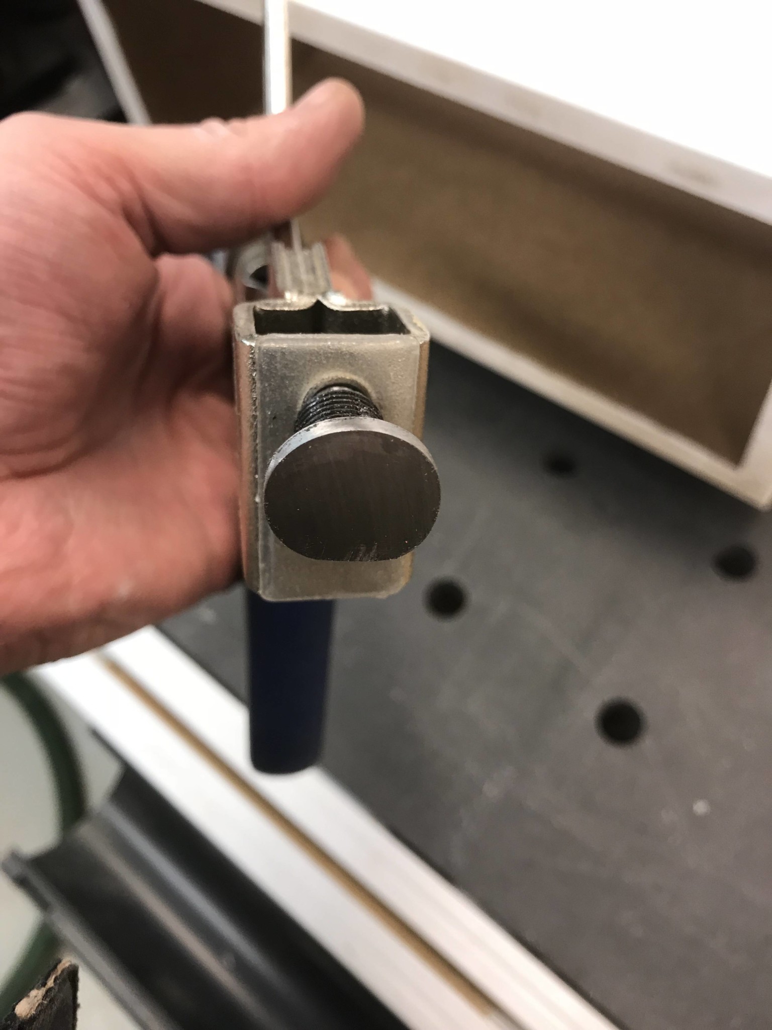

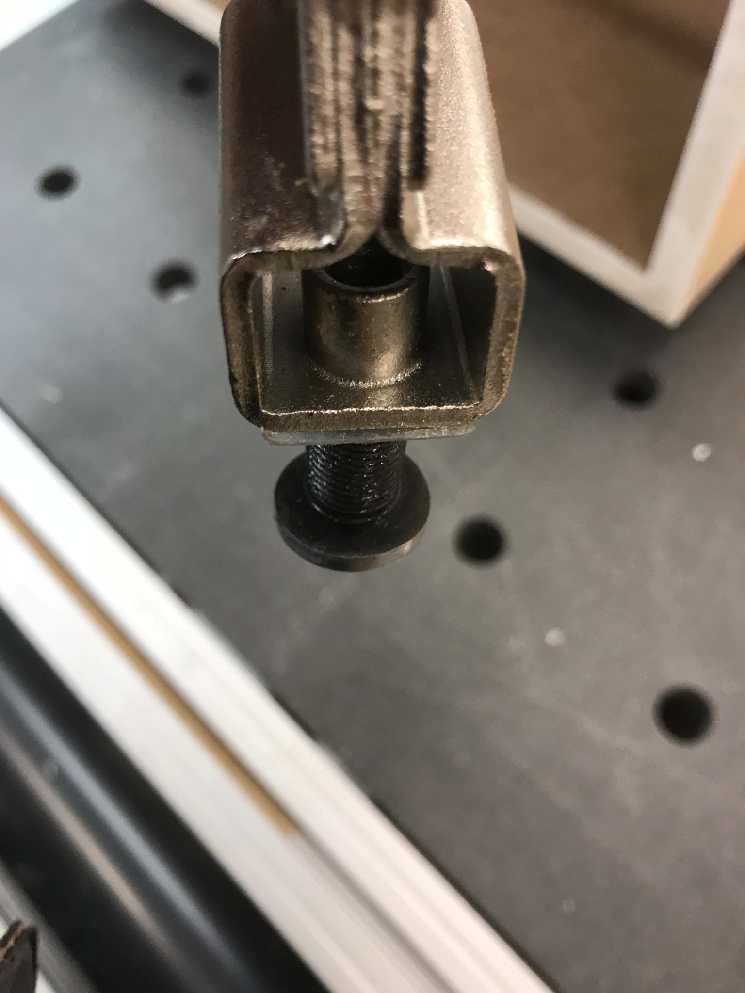

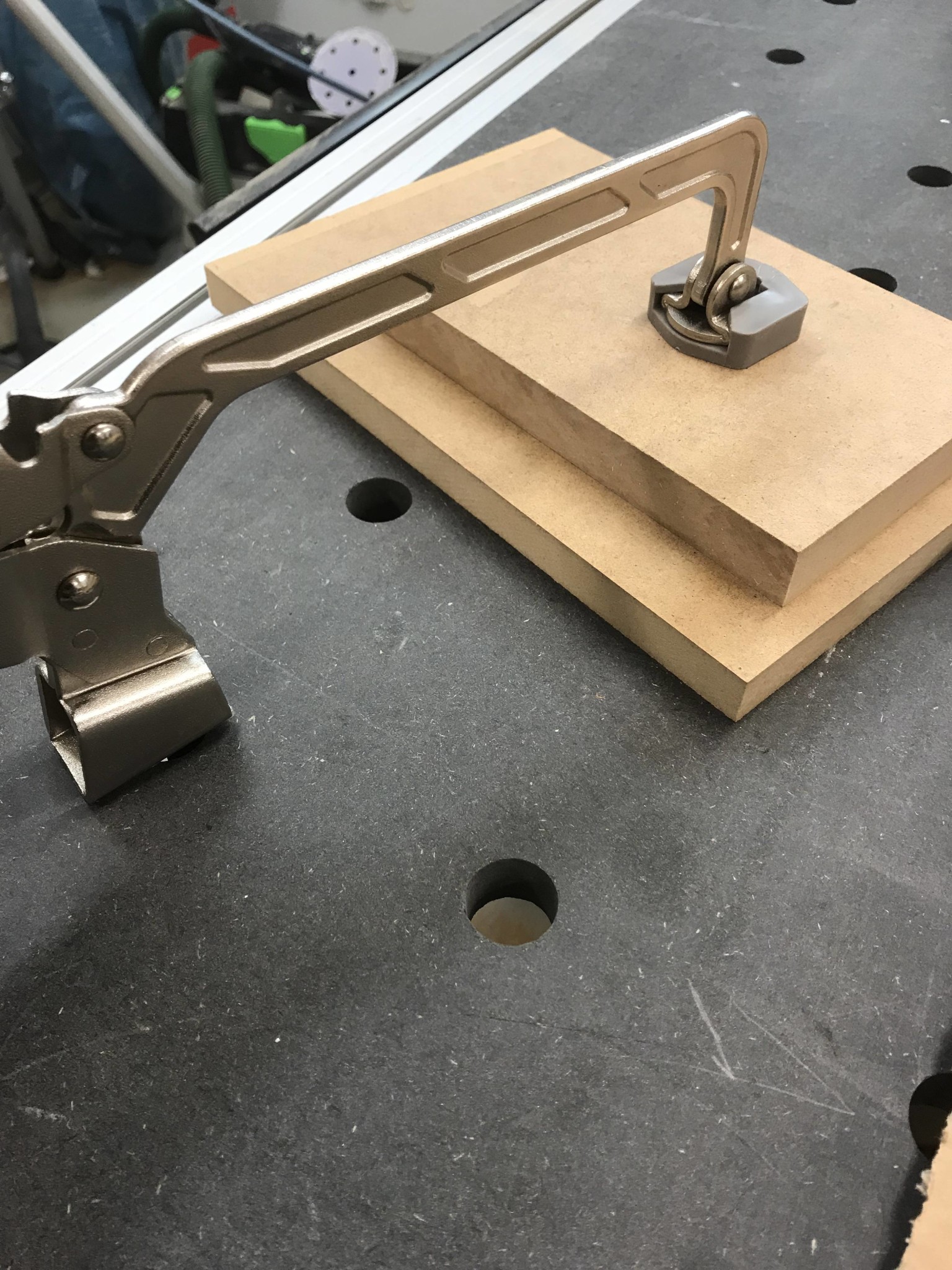

Då ska vi se. Har nu gjort en MA-Dog och nu funkar det som tänkt. Helt ok!
MEN, om man vill tillföra större spännkraft än mina tidiga experiment, ser man tydligt hur den 19 mm tjocka bordskivan dras upp och blir konvex.
Kul experiment, men detta kommer jag inte att använda.
Närbild av en hand som håller en MA-Dog verktygsklämma med en bordskiva i bakgrunden.
Närbild av en MA-Dog som används för att skapa spänning på en arbetsbänk.
Metallklämma fäst på en 19 mm MDF-skiva som visar deformation på arbetsbänk med hål.

Kul att det funkade. Som du ser på skissen har mina klämmor en betydligt kortare arm, och stödet bakåt är längre. Det kommer fortfarande att bli elastisk deformation så att skivan buktar uppåt, men effekten komner att bli mindre uttalad. För att spänna lite lagom hårt bör det finnas viss potential. Jag har klämmor, men ingen MFT.
Jag provade även med en längre sula bakåt men det avhjälper inte den böjkraft som blir i skivan. Ska prova RichardTenggrens teori.
Jag tycker att en stor del av den tänkta uppsidan med denna typ av klämma är just längden.
Jag har slutat med allehanda snabbspännare av just den anledningen att de skapar ett stort böjmoment. Fräsjiggar ex måste va bra stöddiga i basen om snabbspännaren inte ska få dom att böja sig.
På ett mft för att hålla fast småsaker spelar väl böjningen kanske ingen jätteroll men störigt om underlaget inte håller sig plant.
