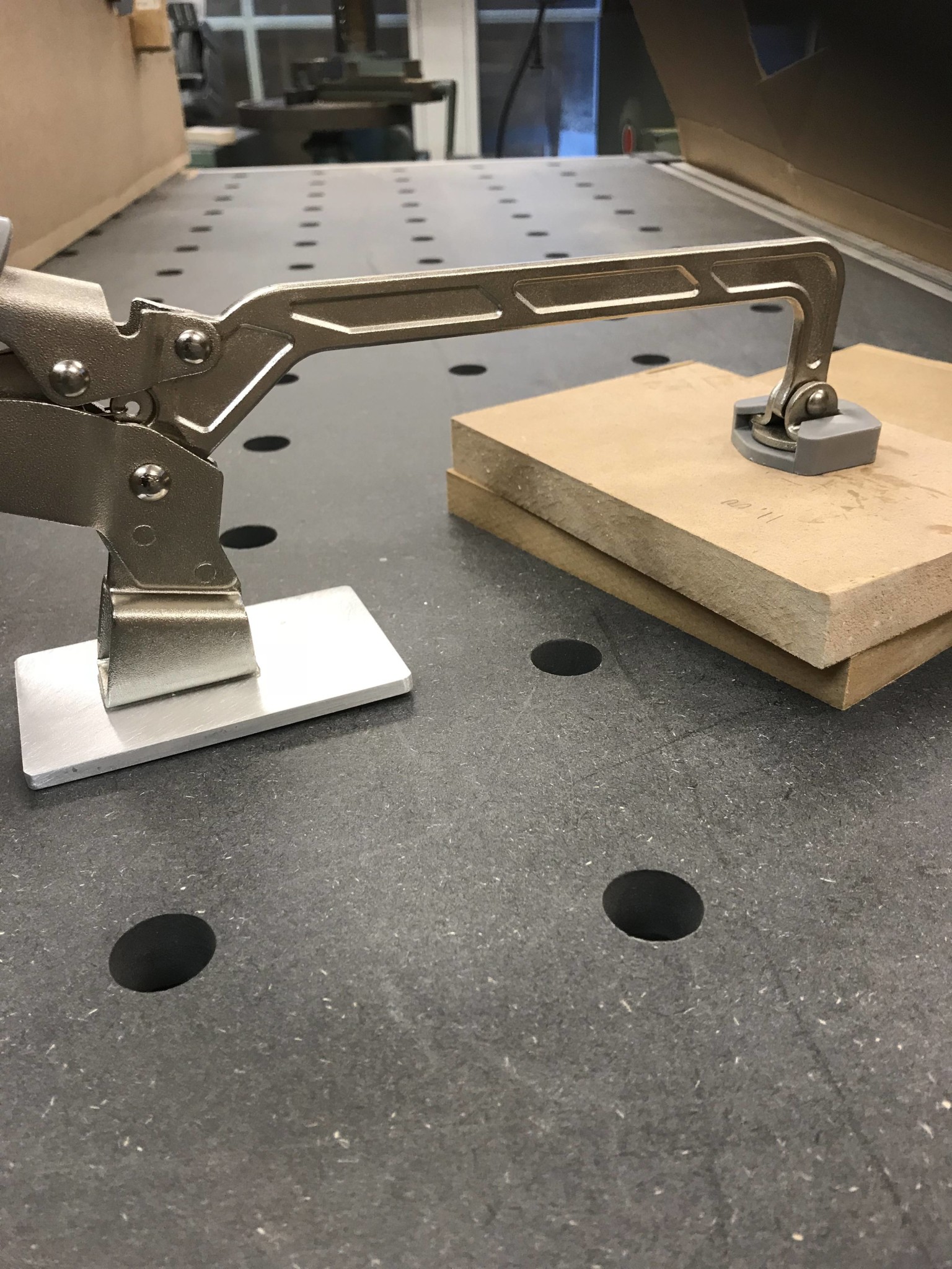

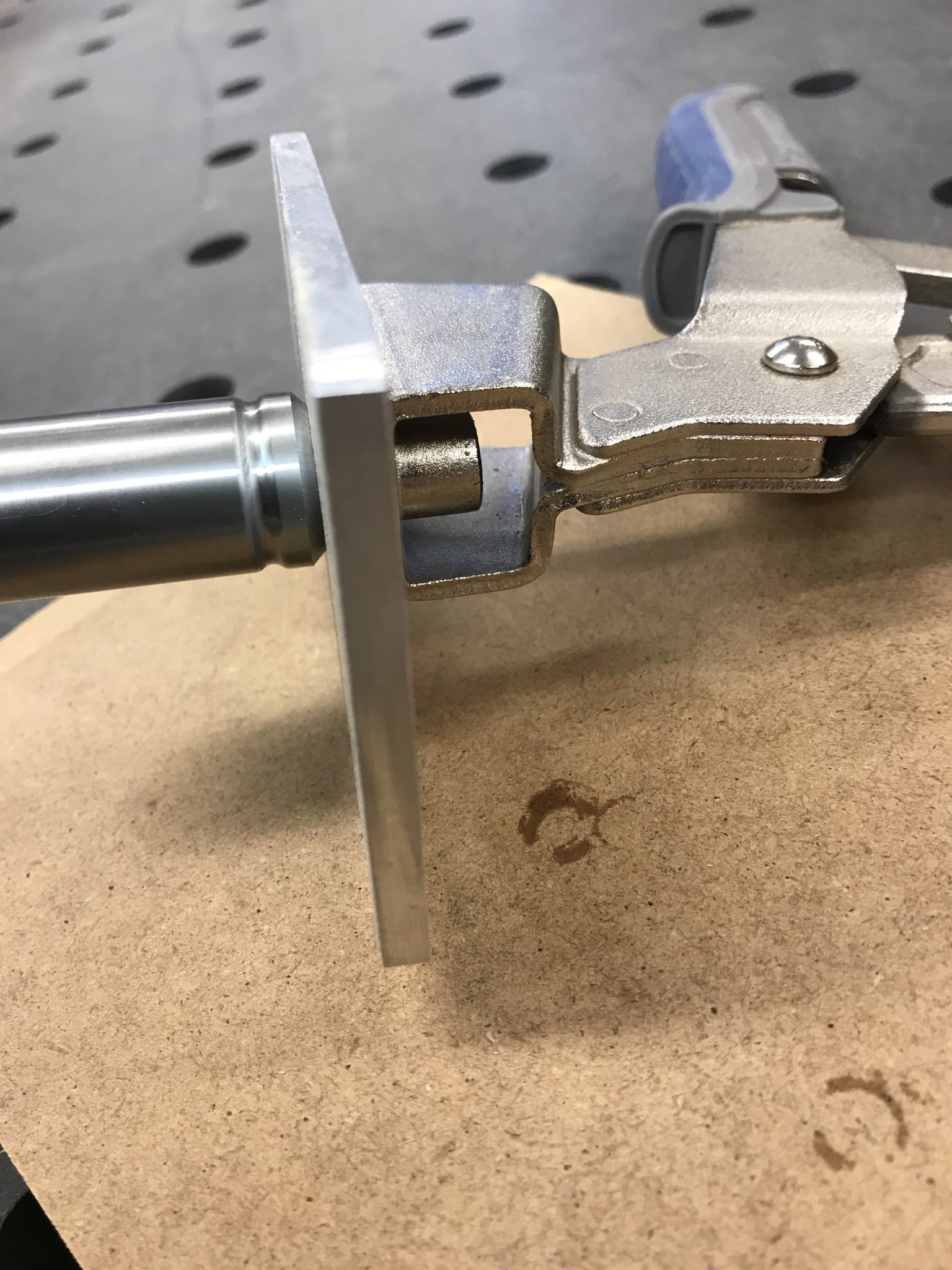

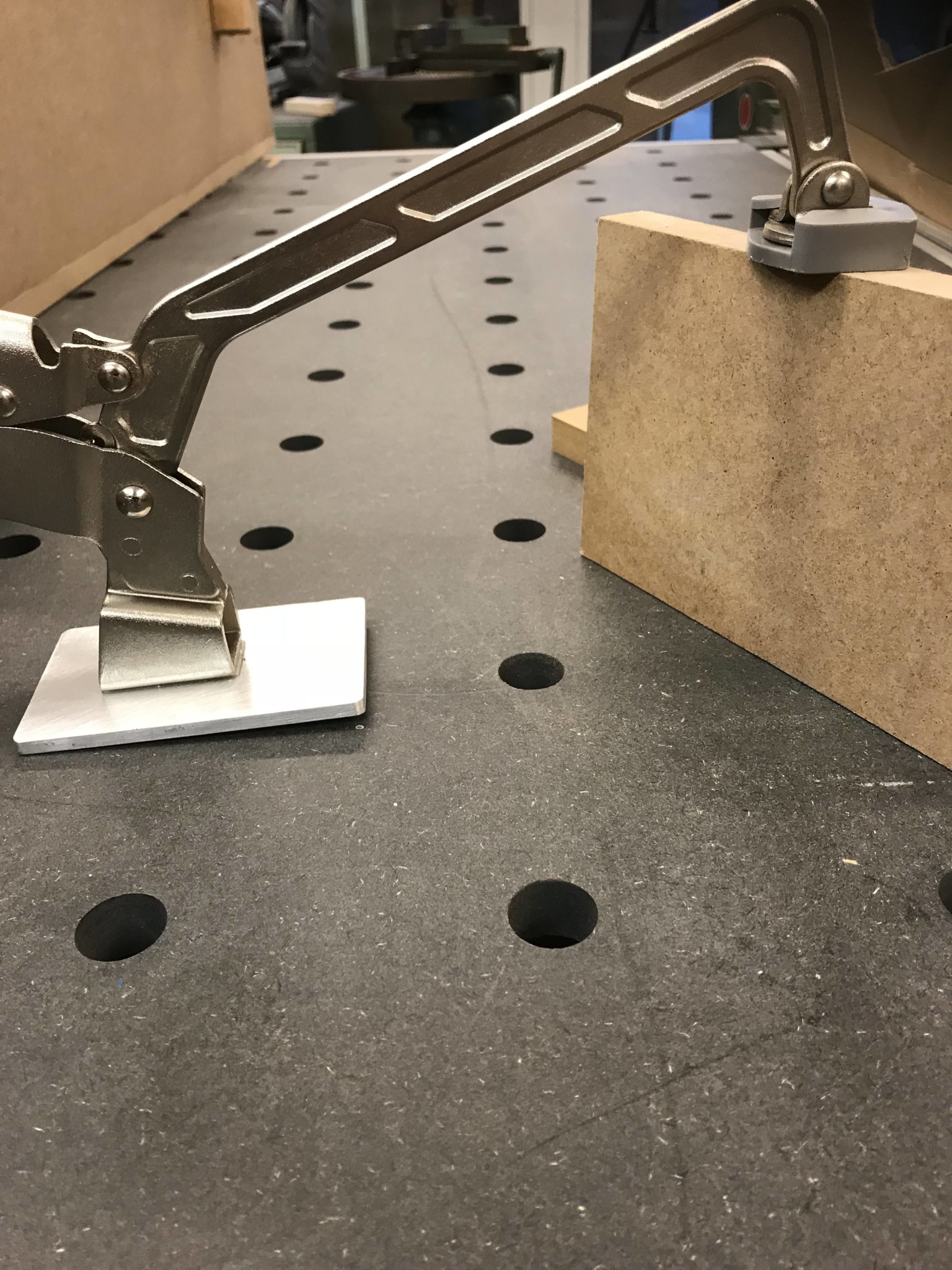

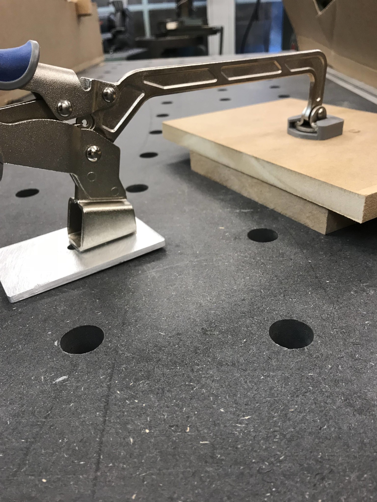

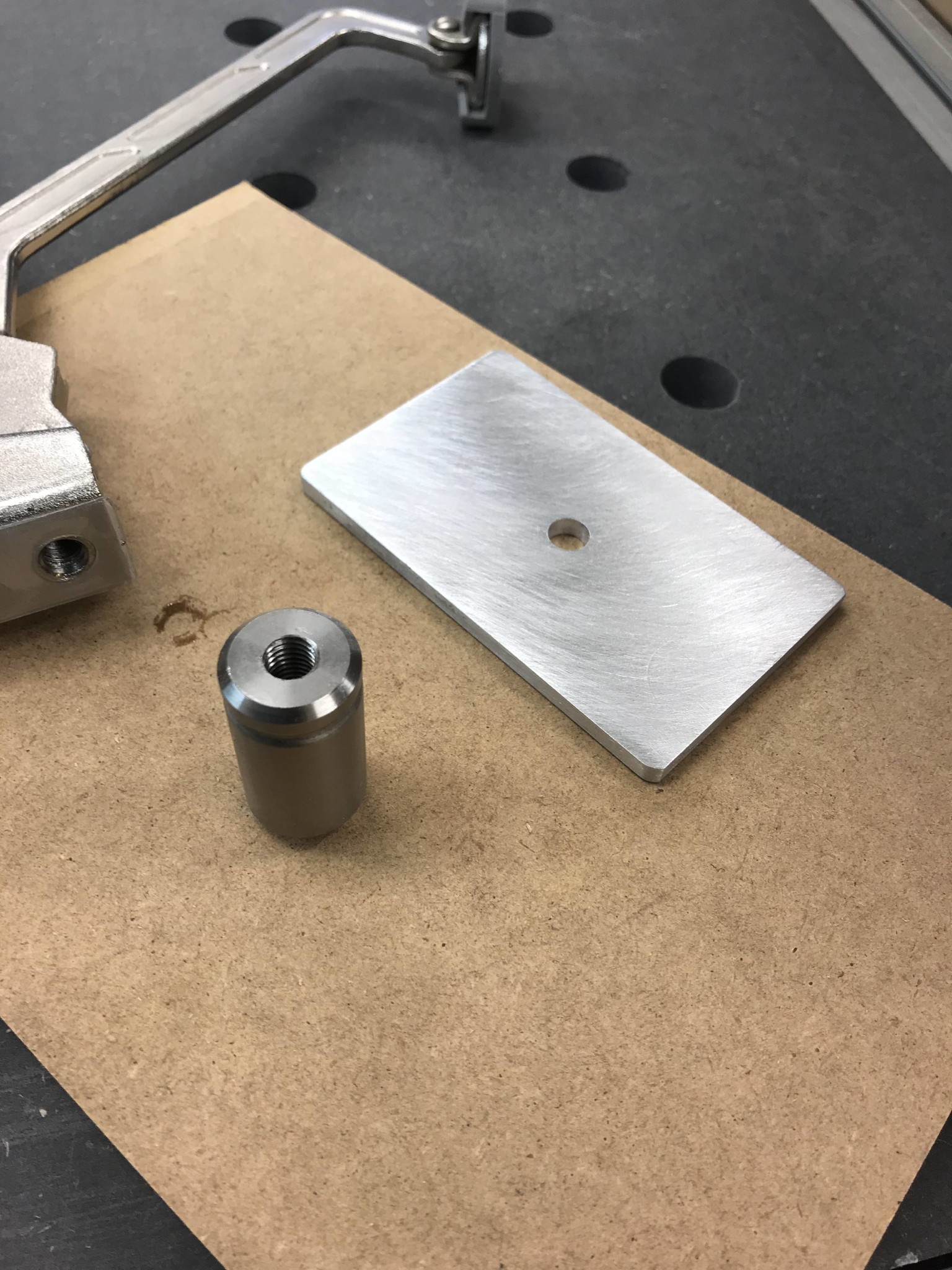

Testade och göra en sån där. Ni ser på bilderna vad som händer när den spänns lite hårdare. Har jag missat något?

Ska prova att förskjuta hålet framåt så får vi se vad som händer,

Hmm, det verkade ju inte så kul. Behöver man en mutter underifrån för att det ska funka ordentligt är det inte intressant.
Vad har du för diameter på stången? Kan den behöva ruggas upp lite? Vad händer om du snurrar tvingen 180 grader, dvs stången längre fram (närmare det som skall spännas) än infästningspunkten för tvingen)?

Tittar man på exemplen i länken så har dom skrivit fel i bldtexten. Den övre bordsskivan är inte 3/4”. Det är däremot den undre och där behöver man låsning från undersidan.
Min slutsats är att dessa inte funkar på 19 mm bordskiva utan låsning på undersidan.

Den går ju att använda såklart för enklare fixering, men någon större spännkraft är inte att förvänta. För mig känns det fel när krafterna överförs till så små ytor (endast en liten del av undre- respektive övre kant av hålet) med risk för ovala hål till slut.
Har svårt att se att lettring / räffling av dogsen skulle göra någon större skilllnad.
Edit: Vid närmare eftertanke så kommer naturligtvis räfflorna att hjälpa till. Frågan ör bara om man vill ha det slitaget på hålen?
