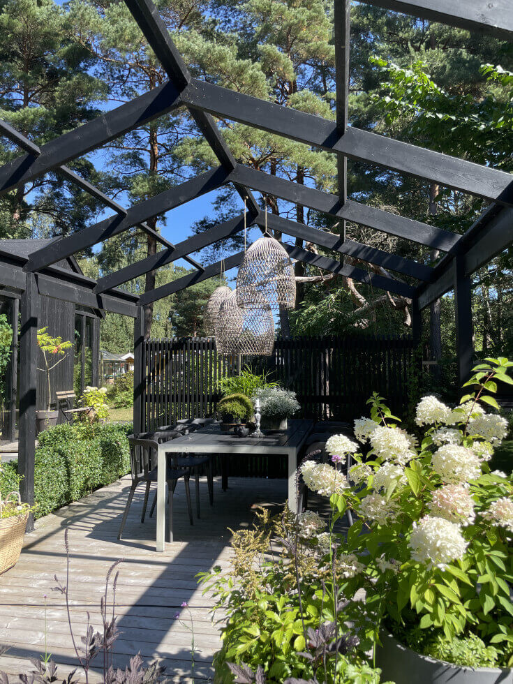

Jag gillar speciellt denna pergola:
Men är fundersam på om spikplåtarna räcker för att hålla ihop det där på sikt. 🤔

Tycker de fått till det riktigt bra. Snyggt gjort! Min enda fundering är valet av färg. Visst är väl bestå en akrylatfärg? En sådan stänger inne den fukt som finns och kommer fukt in så kommer den inte ut. Jag hade valt en diffusionsöppen färg. Själv målade vi med Ausons svartbruna tjärfärg när vi målade tryckt virke till ett räcke.
Ser inte ens att det är spikplåtar? Så länge de inte belastar konstruktionen för mycket så.
Dom håller ihop takbalkarna i nock, på andra sidan i den bild som 13th marine klistra in. Syns tydligt på bilderna i artikeln
Ja det syntes bättre på en annan bild i reportaget. Som sagt, det fungerar nog så länge konstruktionen inte belastas för mycket.
