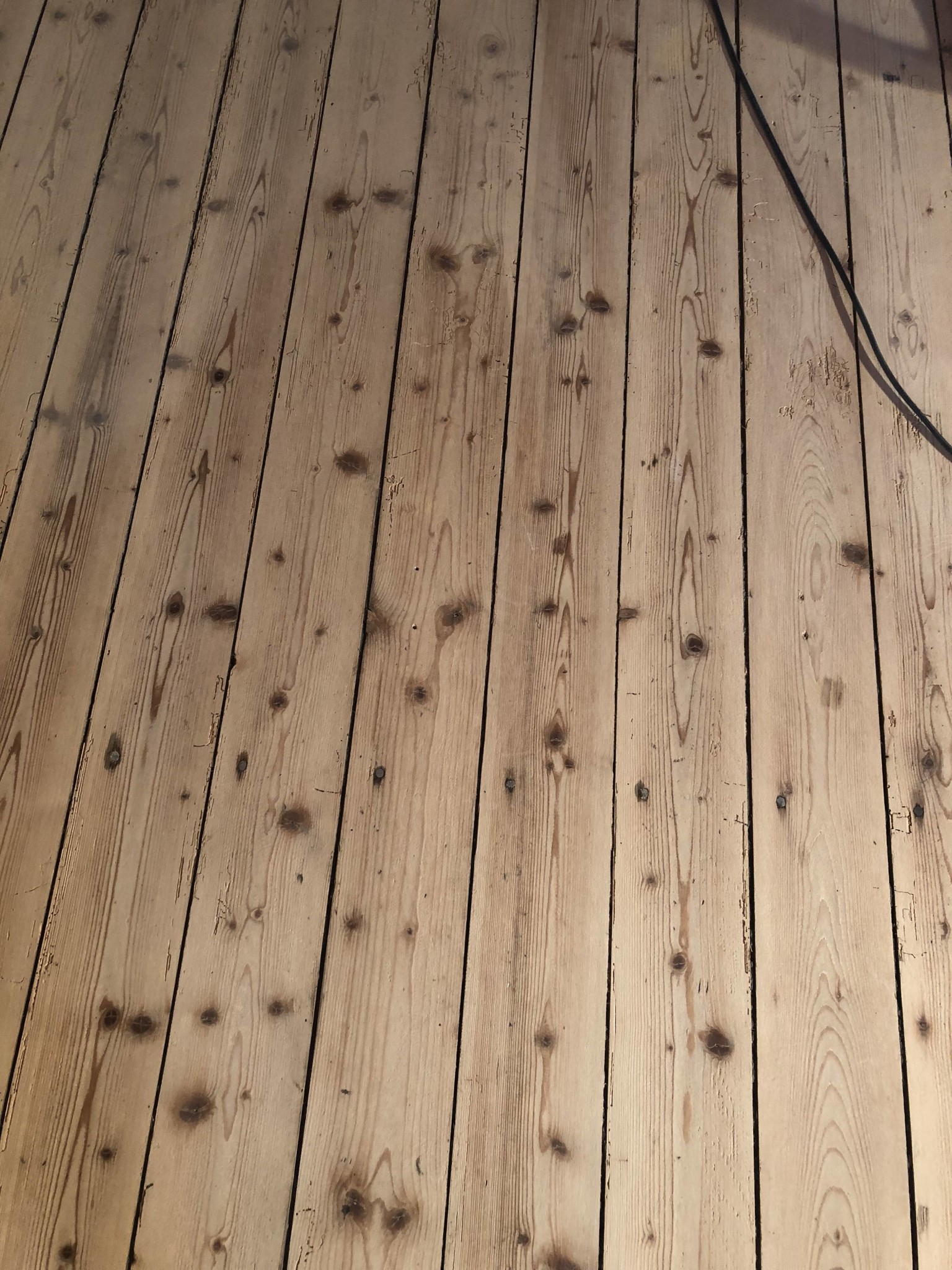

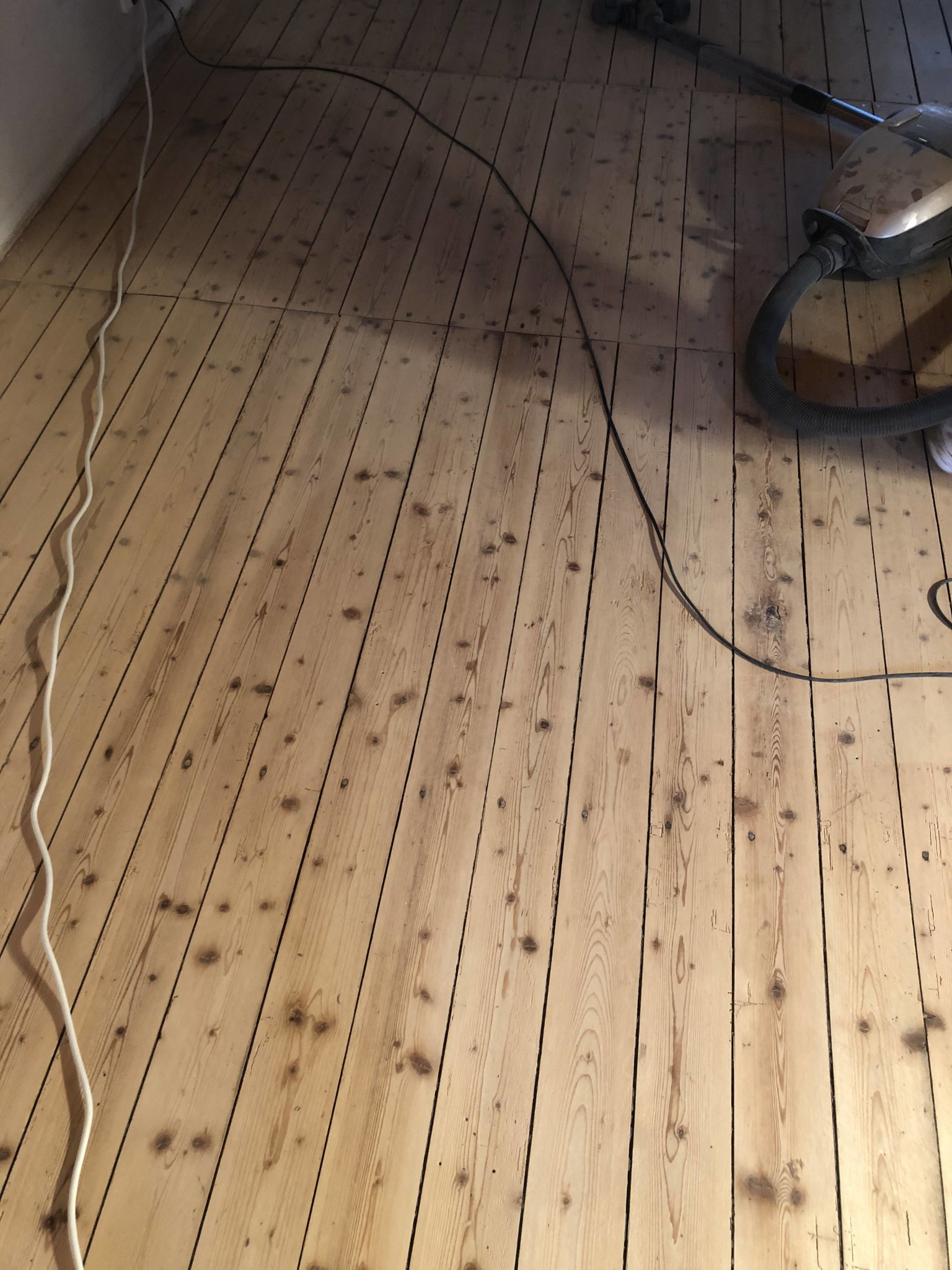

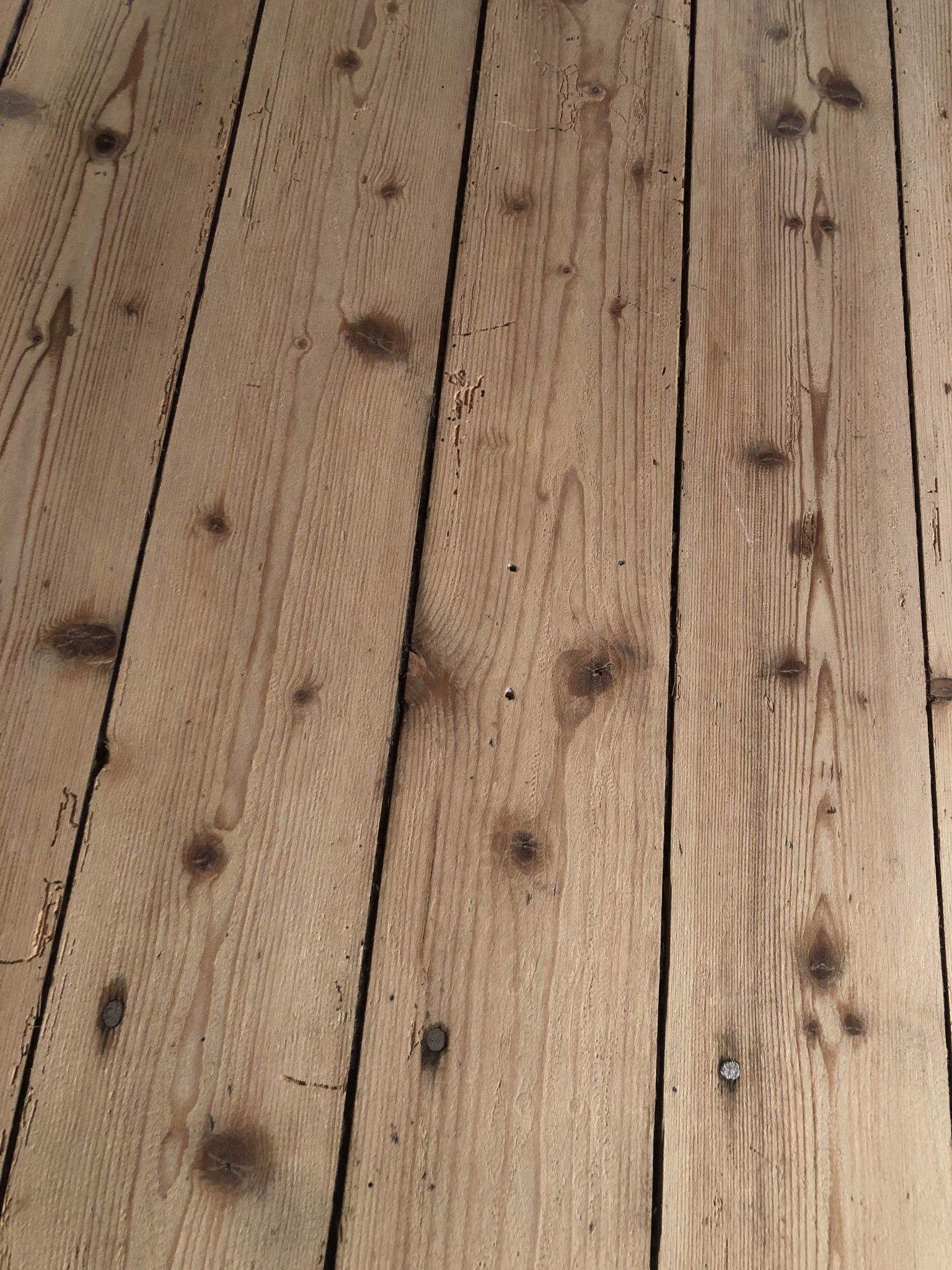

Vi renoverar huset och har tagit fram det gamla trägolvet som låg gömt under plastgolv. Men - jag skulle verkligen behöva hjälp att identifiera vilket träslag golvet är. Det är lite bråskande då vi slipar det i detta nu, och ska behandla imorgon bitti.

Rätta mig om jag har fel, men det där ser ut att vara ett undergolv och inte ett golv:p Hur blev slutresultatet? Blir det inte lite svajigt att gå på?
Jag har tagit fram och slipat sådana undergolv. Det blev aldrig svajigt.
Men eftersom de är just tänkta som undergolv kan man inte ha alltför höga förväntningar på finishen. Det kan vara kvisthål, sprickor, ojämnheter mm. Men visst har det en rustik charm.
Instämmer, så gjorde vi också i förr-förra huset, och det blev riktigt bra.
Och de rätt stora springorna mellan de nåtade brädorna fyllde vi med golvlack (tvåkomponents härdlack) blandat med slipdammet.
Går ju att måla om man stör sig på kvistigheten. Vårt sovrumsgolv är just ett vitmålat undergolv. Det är dock inte så rakt och snyggt som golvet på bilden, men ändå charmigt
Det är nog ett undergolv, ja! Vi valde att bortse från fläckarna, golvet är långt ifrån perfekt i övrigt så man kommer nog inte tänka så mycket på det. Men jo, det är ganska svajigt och ganska rejält på vissa ställen t.om. Men vi är lite osäkra på hur vi kan åtgärda det utan att behöva ta bort det.
