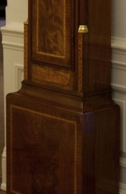

Hej alla, jag är sedan en tid tillbaka i planeringsstadiet för att bygga en replika av ett gammalt amerikanskt (sent 1700-tals golvur):
Mahognygolvur med detaljerade fanérarbeten, möjligtvis masurbjörk och satinwood, med fokus på träets korn och mönster.
Uret är mestadels byggt i mahogny, det väl sidorna, listerna och överdelen. Men sen ska det vara faner av "crotch birch", vad är det? Masurbjörk heter väl "curly birch" på engelska...?
Sen ska det även finnas fanerdetaljer i "satinwood"...
Någon här som kan hjälpa mig med att identifiera vad-som-är-vad på bilden? Är det mahogny även framtill, någon form av rotfaner av mahogny? Eller är det de delarna som är i "crotch birch"... Eller de där högsmala detaljerna under de svarvade kolonnerna, eller de där rektangulära detaljerna? Eller de långsmala inläggen?
Ja ni förstår min förvirring :-)
All hjälp emottages med stor uppskattning - gott slut på 2016!
/Rikard
Crotch är ju en grenklyka. Om man skär faner rätt igenom området där en björk delar sig får man ett ganska speciellt ådringsmönster.
