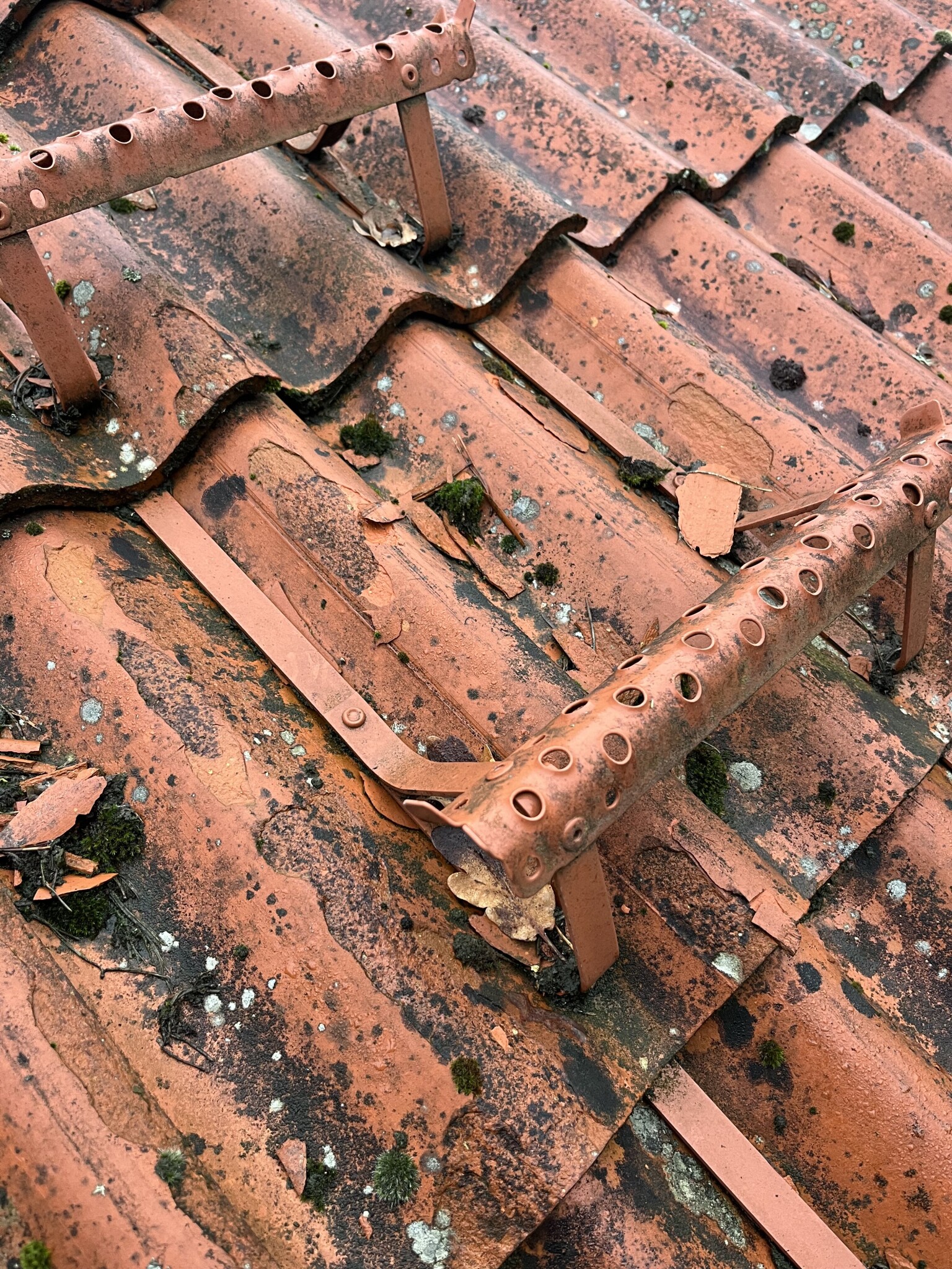

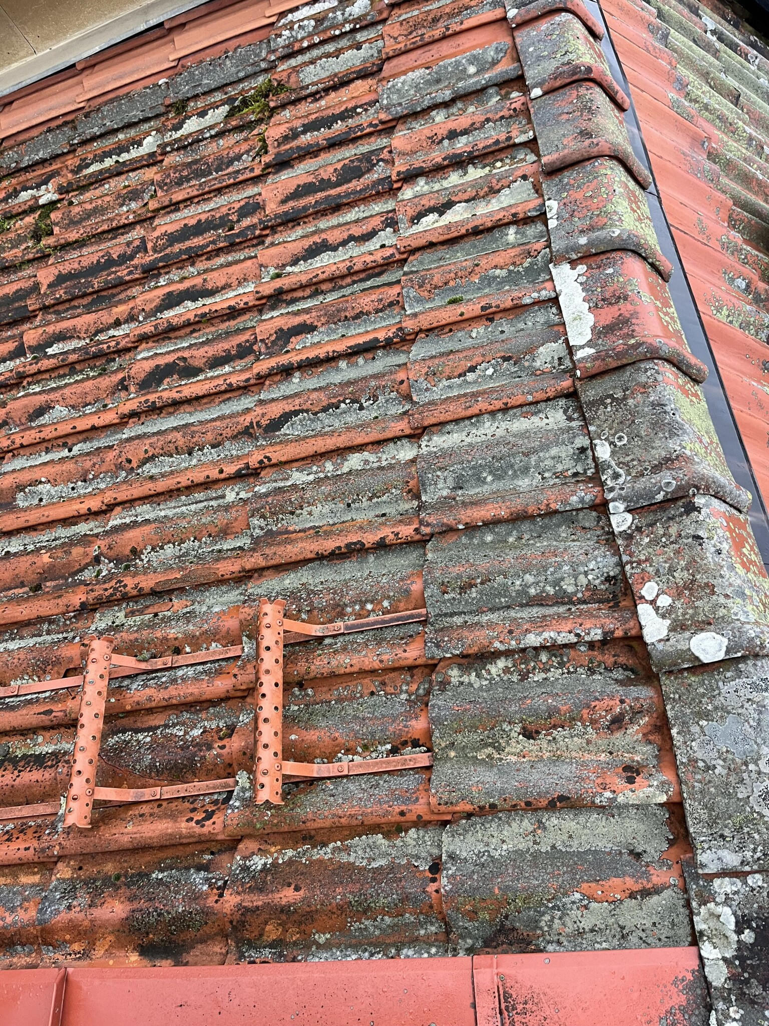

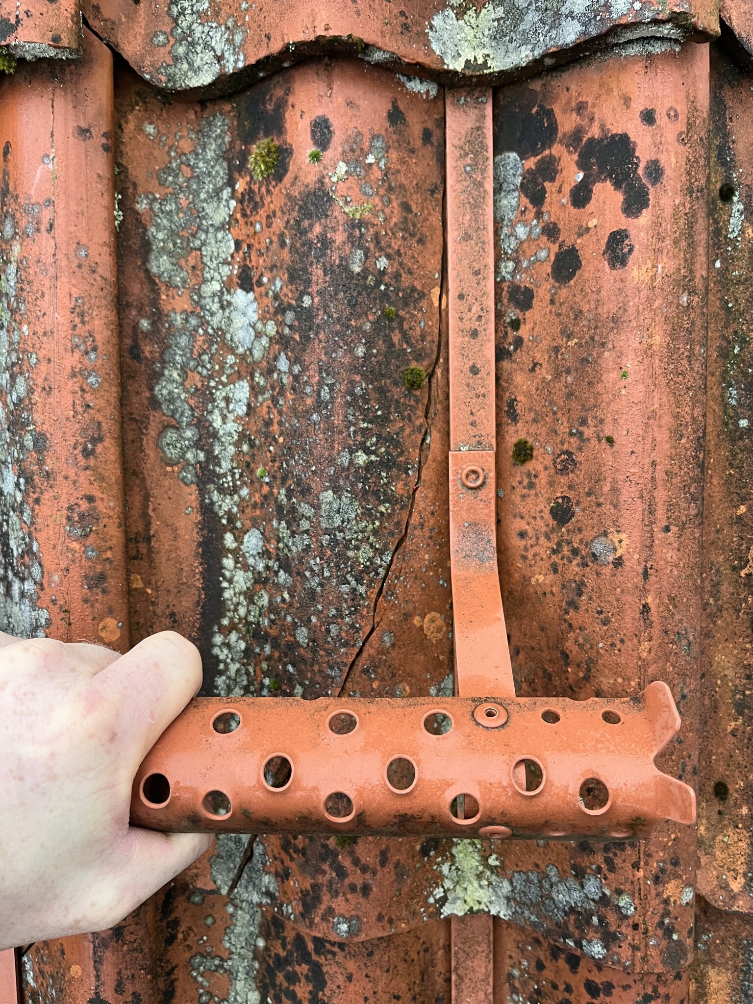

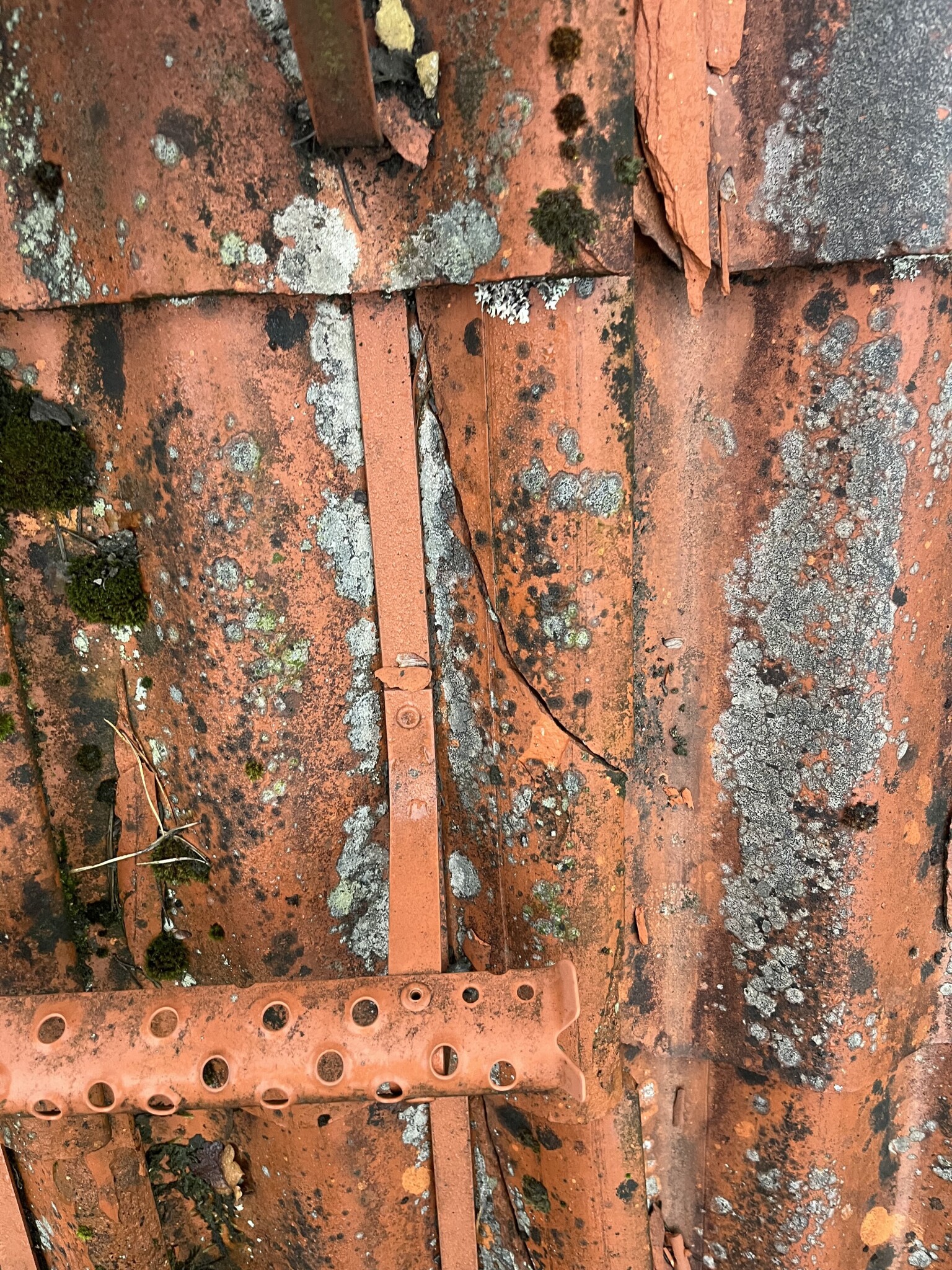

Kan inte mycket om tegeltak. Men vi har en hel del spräckta pannor vid stegen för sotaren. Är den här typen av steg kassa, eller är nått annat som är fel?

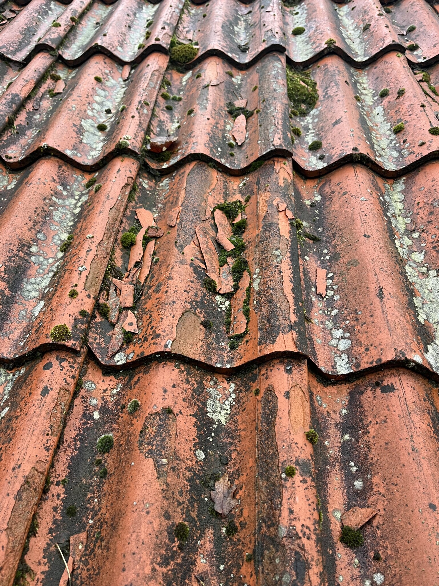

Sen har en hel del sprängts, kanske på grund av påväxt. Skall man byta enbart dom, alla eller inget?
Pappen ser fin ut, tror förra ägaren lade om talet för en ca 30 år sen typ.. kanske

Jag har ett tegeltak som är typ 80 år på landet, och har samma steg.
Dom funkar bra, MEN man måste gå med viss försiktighet på dom så att pannorna inte spricker.
Jag renoverade mitt tak 30 år sedan och behöll orginalpannorna av estetiska själ. Det innebar att jag gjorde taket under pannorna extremt seriöst så att det utan problem ska kunna ta upp vatten under en längre tid från en läckande panna.
Byt dom frostsprängda pannorna. Har du bra koll på taket kan du låta övriga pannor vara så länge dom är ok. Det verkar ju som att du har koll på taket :-)

Toppen. Har vart en del spring på taket med relining av skorsten å sotning mm, så det har antagligen gått sönder ganska nyligen.
