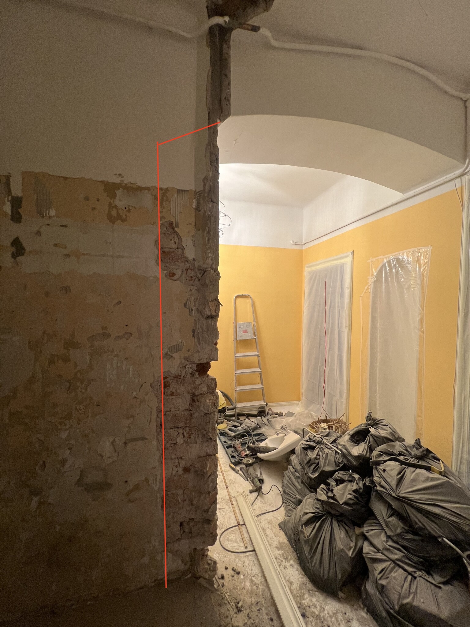

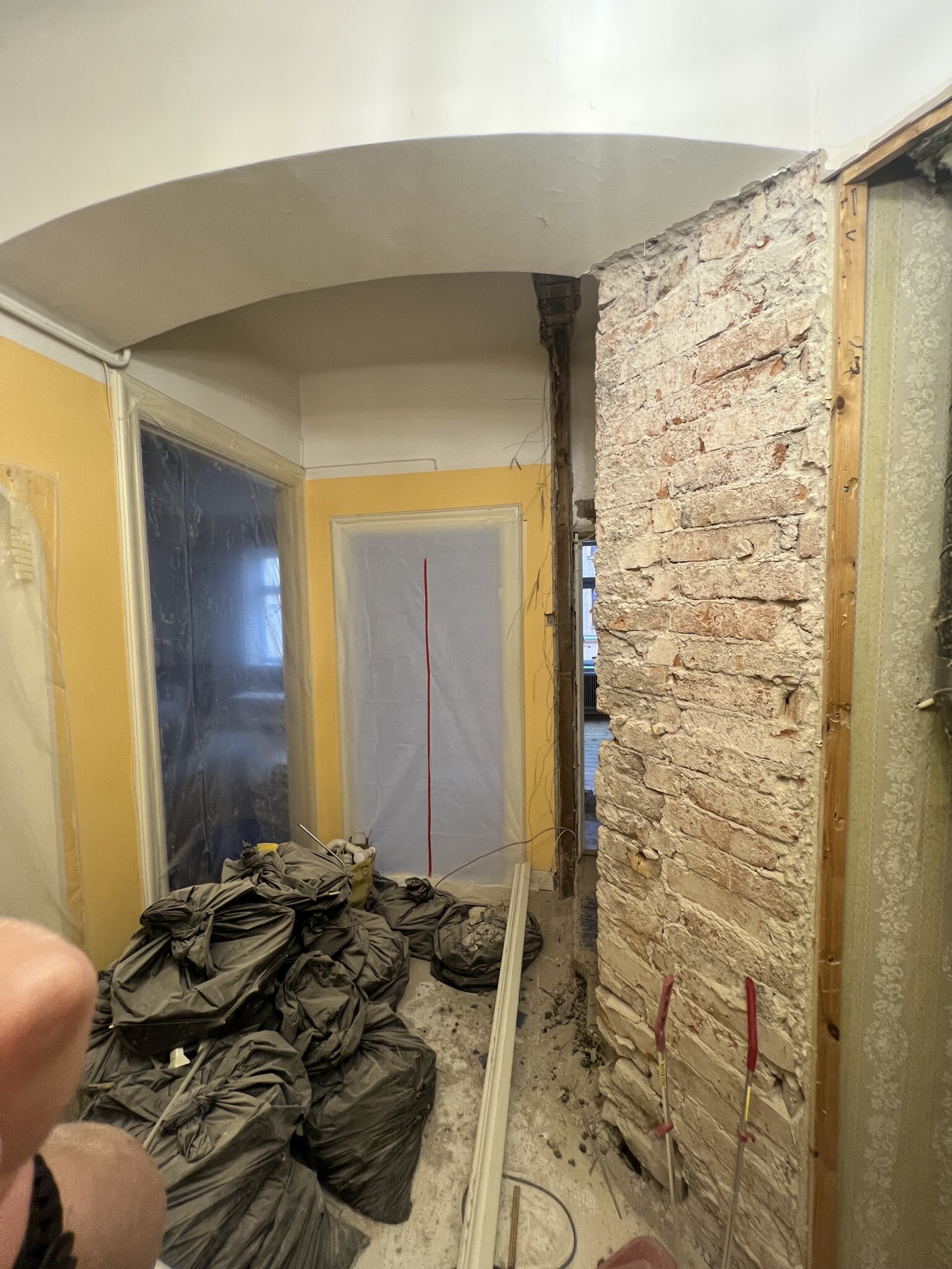

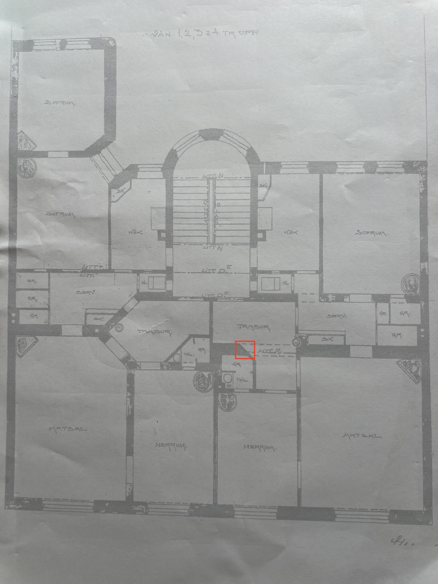

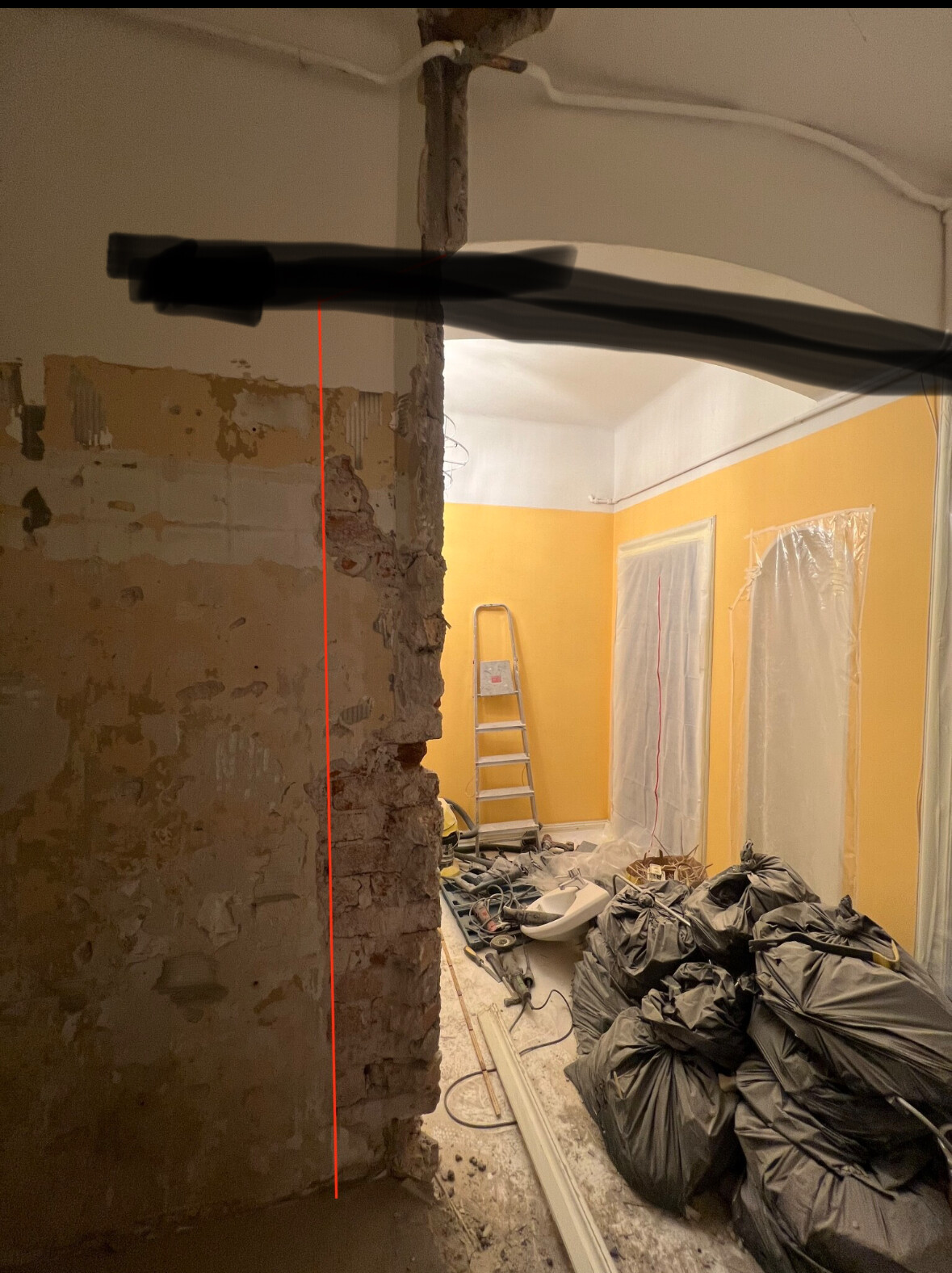

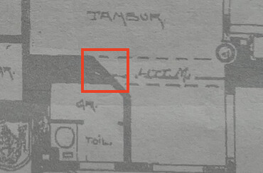

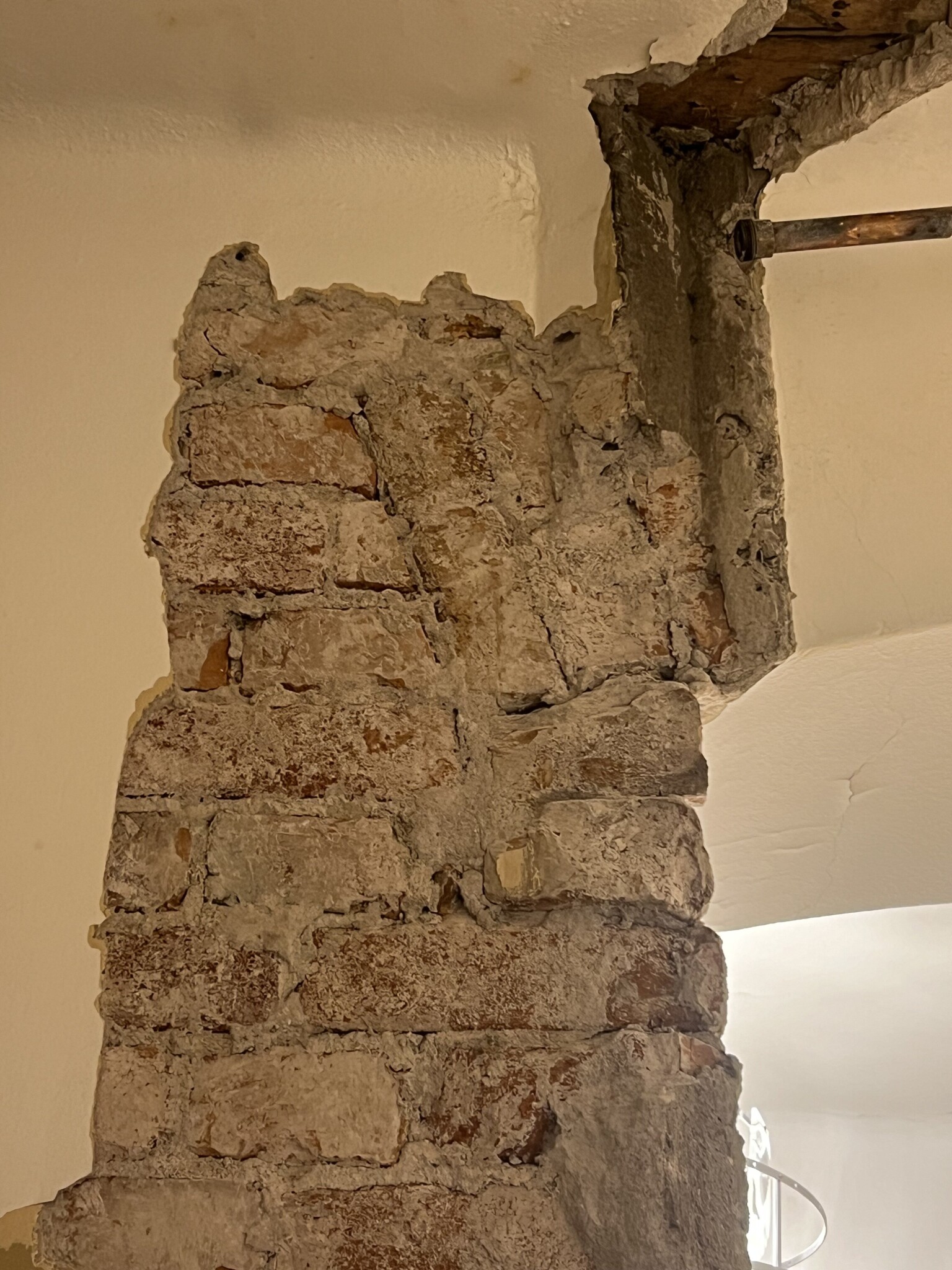

Jag behöver ta ner en "tårtbit" av en av sidorna på ett gammalt tegelvalv där väggen är bärande för fastigheten. Frågan är om "tårtbiten" fyller någon funktion eller om denna kan tas bort utan att konstruktionen försämras så att den behöver förstärkas med järnbalk. Se gärna bilder. Vad säger ni konstruktörer?

Förmodligen så är den vital för bärigheten, vet du om valvet är murat eller gjutet?
Det valvet är självbärande och tas en bit bort i ena änden så ramlar resten ner, inget bra. Tänk själv på hur stenbroar ser ut i konstruktionen. tas delar bort faller allt.

För att veta säkert så får man ju ta bort putsen på ena sidan så man ser hur valvet fortsätter eller inte.

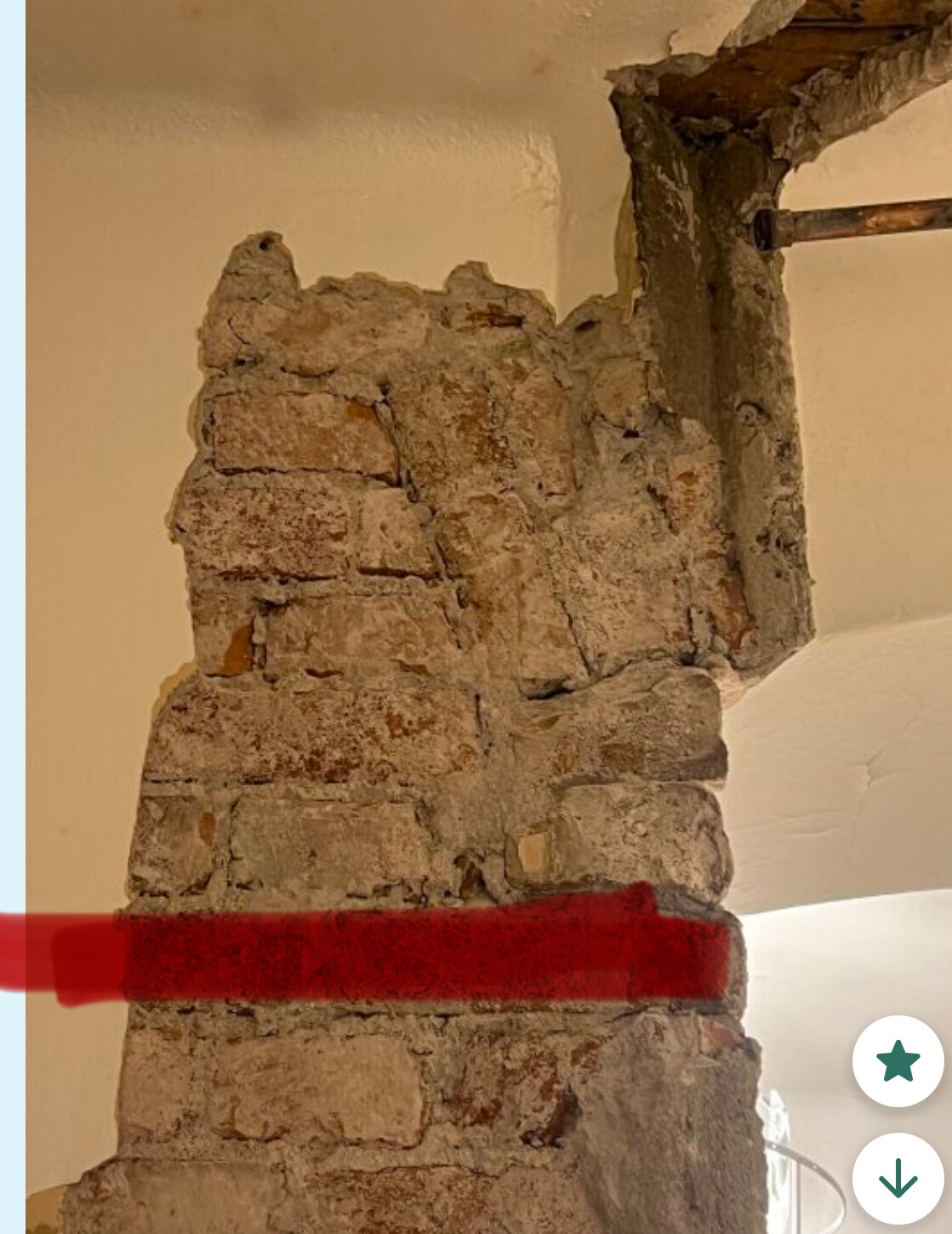

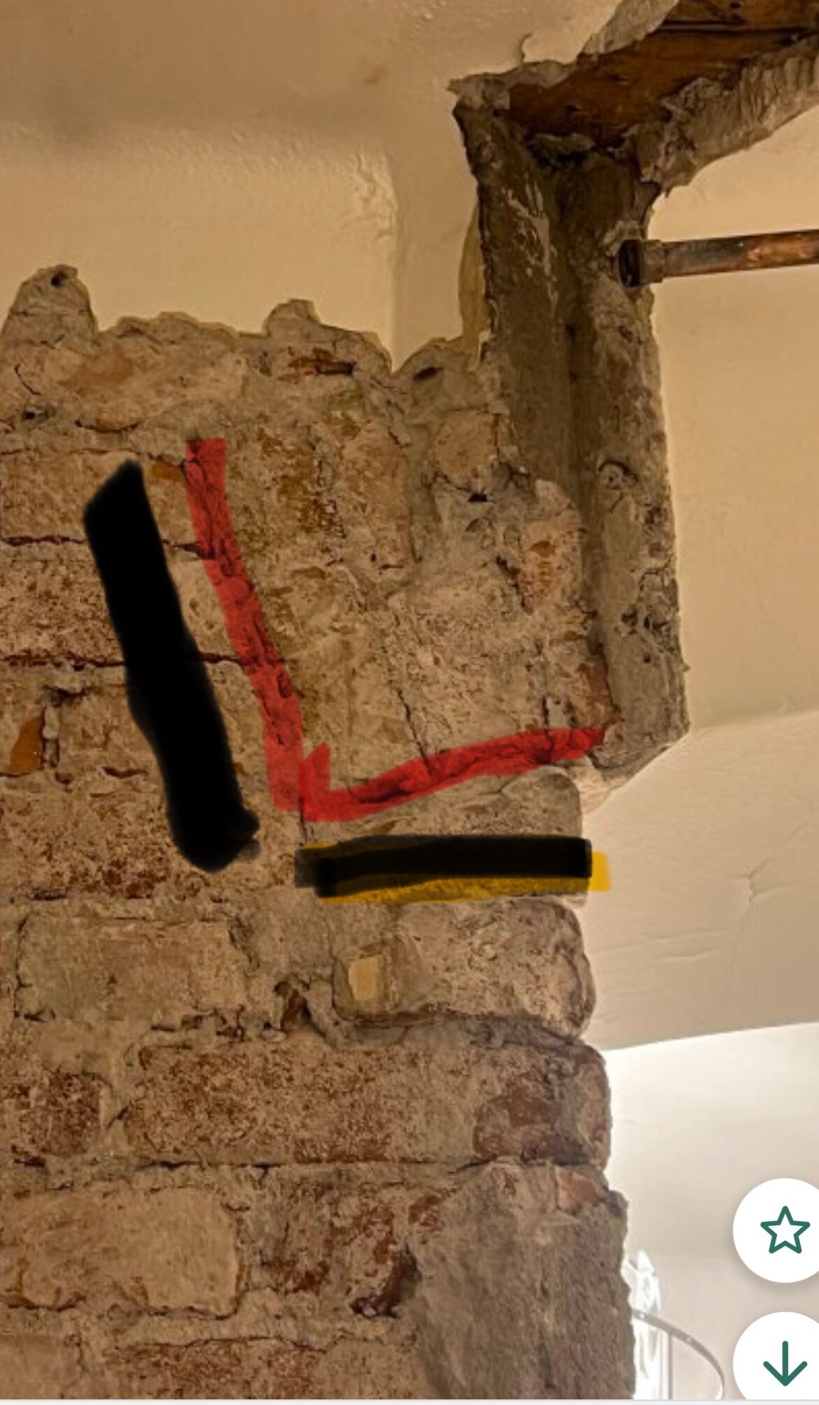

Du kan inte ta bort den delen av väggen har målat rött där valvet slutar och svart för upplaget för valvet..
Valvet är murat..

Kan man ta bort en del under dina ritade sträck. Dvs. Ungefär där putsen är borta men bevara den bit du målat?

Nej allt under och vid dom svarta strecken behövs för att bära upp valvet..

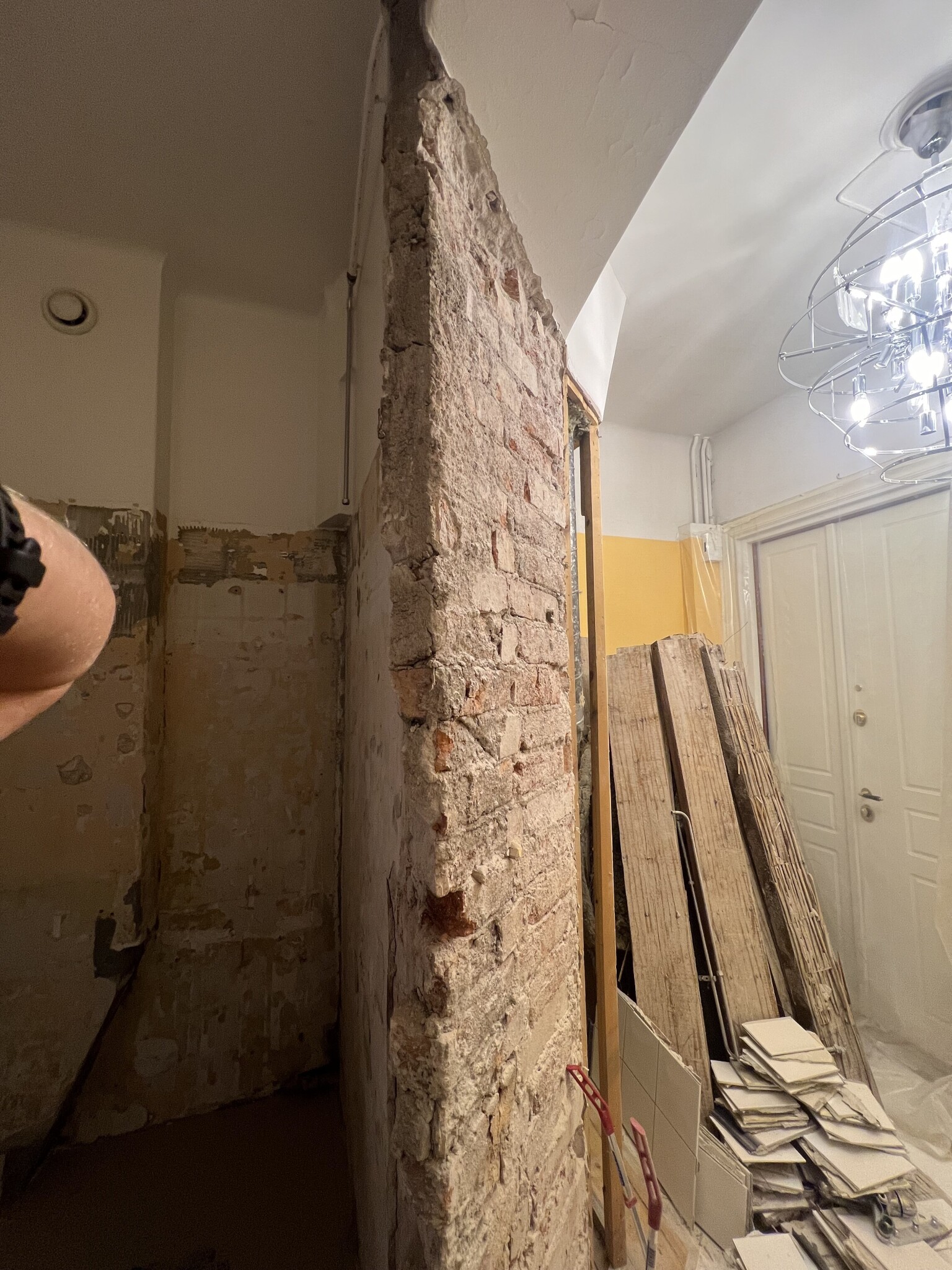

Hur ska man avlasta med en stålbalk eller liknande när valvet är infäst på snedden. Se inläggets bilder

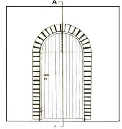

Så här ser en valvbåge ut i konstruktion, nu här med en dörr, men ser lika ut, i valvbåge fritt i luften. Sidorna ner, bär upp hela bågen och kan inte tas bort.

Allt är beroende på om valvet är bärande uppåt och det vet vi inte. Det är en lägenhet och bara värden kan medge något, i samband med att en konstruktör ser över det hela.

Du behöver få in en stålbalk lång på vänster sida och jacka in den på höger sida med..
Detta kommer inte att se bra ut att avlasta med en järnbalk..

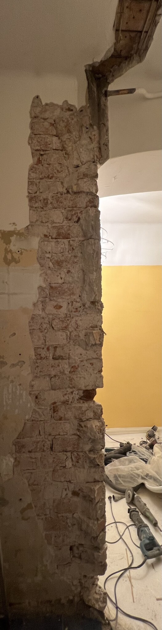

Borde det inte fungera att bära upp på samma sida genom en sådan här järnbalk? Detta är våning 2 av totalt 4. Så två våningar + vind ovanför = halva bostadshuset.

Om du fortfarande tror på detta samt vill göra det så får du ta det med fastighetsägaren och en erfaren tegelkonstruktör..

Inget går att säga på ett forum om hur det kan göras eller inte. Bara en byggnadskonstruktör kan säga något. Sen med att göra något med valvet, så måste det nog stämpas upp hårt på båda sidor om det, så inget ramlar ner, sen ska en balk in och gjutas på plats, så den ligger tajt mot övrigt som ska bäras.
Så börja med att kontakta en eller fler byggfirmor och fråga om det är möjligt och vad det skulle kunna kosta.
Ett sådant jobb är inget för ett blåbär ( ursäkta uttrycket ) men är klart en varning att inte försöka själv.
Gratis kommer det inte att bli. Och då är frågan om inte valvet blir kvar, på grund av kostnaden.
