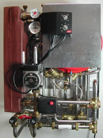

Har fjärrvärme och konstaterat att exp.kärlet är trasigt på Gemina/ Termix värmev. Vad jag förstått är det ganska enkelt att byta så tänkte beställa nytt och mitt befintliga är ett exp.kärl typ CP 335 (sebifogad bild).
Måste det vara exakt samma eller är de de jag bifogar som bild likadana fast det inte är klistermärke med modellbeteckning etc?
Denna har följande klistermärke med lite annan text etc: https://jsenergi.com/expansionskarl-typ-cp-335-3019.html
En annan sort? CP 335: https://500120.com/produkter/reservdelar/bosch/compress-3000/expansionskarl/
Denna verkar identisk med den jag har: https://hiuspareparts.com/product/expansion-vessel-for-danfoss-gemina-termix/
Tacksam för hjälp så jag inte beställer fel

Det viktiga är att det är minst samma volym och minst samma tryck.
Det är även lämpligt att det är samma storlek.
Sen bör man justera förtrycket så att det passar systemet.
Med andra ord så behöver det inte vara exakt samma.

Passade expansionskärlet från VVS och Badrum i länken ovan? Är i stånd att byta expansionskärl själv i min Termix värmeväxlare.
Funderar även på om "luftfickan" som blir när man monterar expansionskärlet med anslutningen nedåt, försvinner den av sig själv.?
