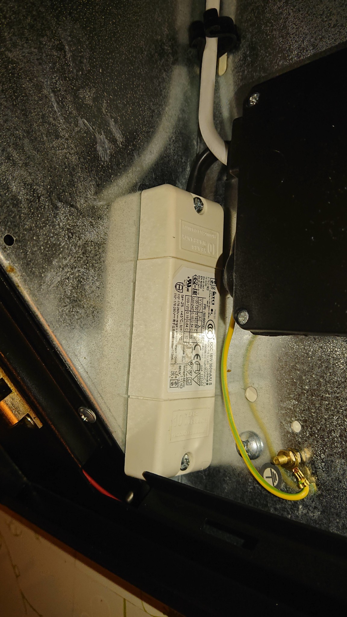

Lagom till matlagningen så har drivdonet (?) i köksfläkten slutat fungera.
Någon som kan lista ut vad det är för tillverkare och modell och var man förhoppningsvis kan beställa ett nytt.
Etikett på drivdonet till en köksfläkt monterad på vägg, med kablar och ventilationsdelar synliga.
är du säker på att det är drivdonet som är trasigt och behöver bytas? hur yttrar sig felet?
kan man utesluta att det är fläktens styrning av drivdonet som lagt av?
drivdonet lämnar 350mA ut och det tyder på att alla lampor (hur många finns det?) är seriekopplade, och då skulle det kunna vara en ljuskälla som packat ihop och då kan strömmen brytas så att alla andra ljuskällor i slingan slocknar samtidigt...

Det var nog förhastat, gick och mätte igen, har spänning på sekundersidan när jag mäter rätt. Suck lampor känns betydligt värre.

Sjukt jävla svårt, vet inte ens om det går och behöver plocka ner hela fläkten för att ta reda på det.
