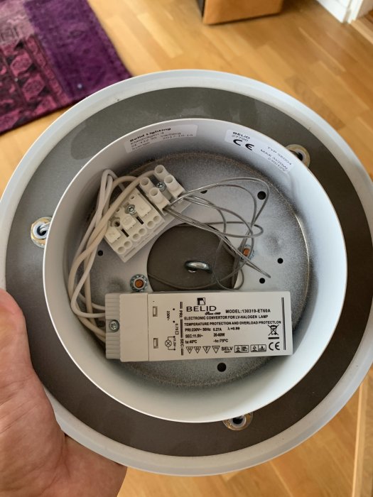

drivdonet i den här armaturen har gått sönder. Behöver byta till nytt.
fråga till forumet - kan jag byta till LED-don när jag ändå byter drivdonet?
vilket drivdon ska jag köpa? Spec?
var köper man bäst/enklast/billigast sånt?

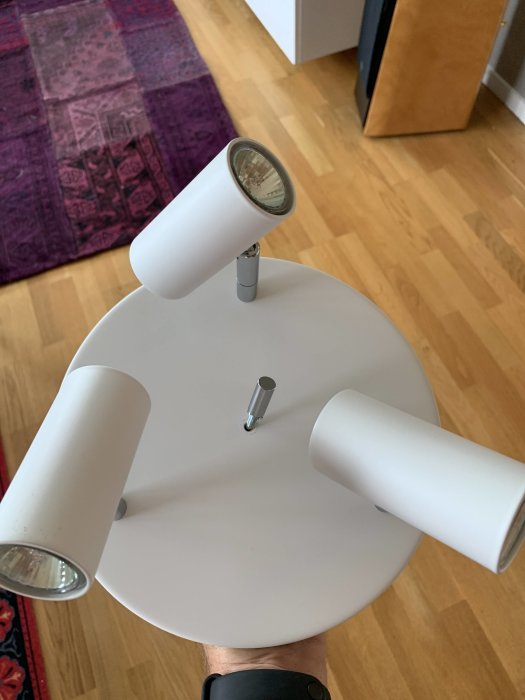

Är det lönt ? Matchar den andra armaturer i huset så förstår jag, men annars hade jag bara bytt.
https://www.ikea.com/se/sv/p/nymane-takspot-med-3-spots-vit-00336267/

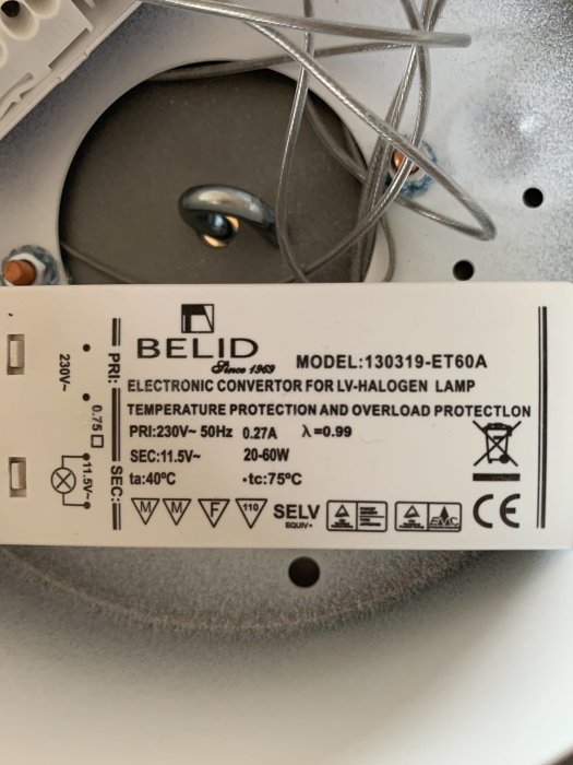

Specifikationen säger 20-60 W.
Här är ett exempel som dök upp vid en snabb sökning, är avsedd för halogen och den belastning dessa ger, funkar således ej med LED:

E etompau skrev:
Alltså, jag kan ju kanske sätta ett drivdon för LED istället för halogen-drivdon. Det va så jag menade.E etompau skrev:
Bästa svaret
Ok, då behöver du en passande modell som klara effekten från LED-ljuskällorna du väljer att använda.magda136 skrev:
Ett exempel: https://www.kjell.com/se/produkter/...transformatorer/led-transformator-15-w-p44146
