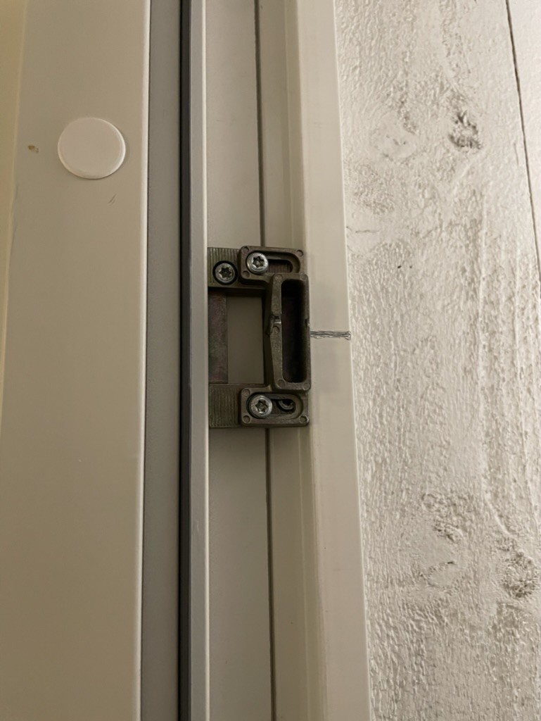

J Joakim Jakobsson #1 Medlem · 2 inlägg 5 dec 2021 10:24 Joakim Jakobsson Medlem 2 inlägg 5 dec 2021 10:24 #1 Någon som känner igen låsbleck som sitter på våra altandörrar? Gängorna har gått sönder så dörren sluter inte helt tätt så jag skulle behöva byta, men kan inte hitta likadan. Inloggade ser högupplösta bilder Logga in Skapa konto Gratis och tar endast 30 sekunder #altandörr
AXS #2 Medlem · Sthlm · 2 899 inlägg 5 dec 2021 12:41 AXS Medlem Sthlm 2 899 inlägg 5 dec 2021 12:41 #2 Har letat till min dörr för samma problem. Verkar vara unika för varje tillverkare. Jag borrade upp och satte en gänginsats i hålet. Blev okej.
