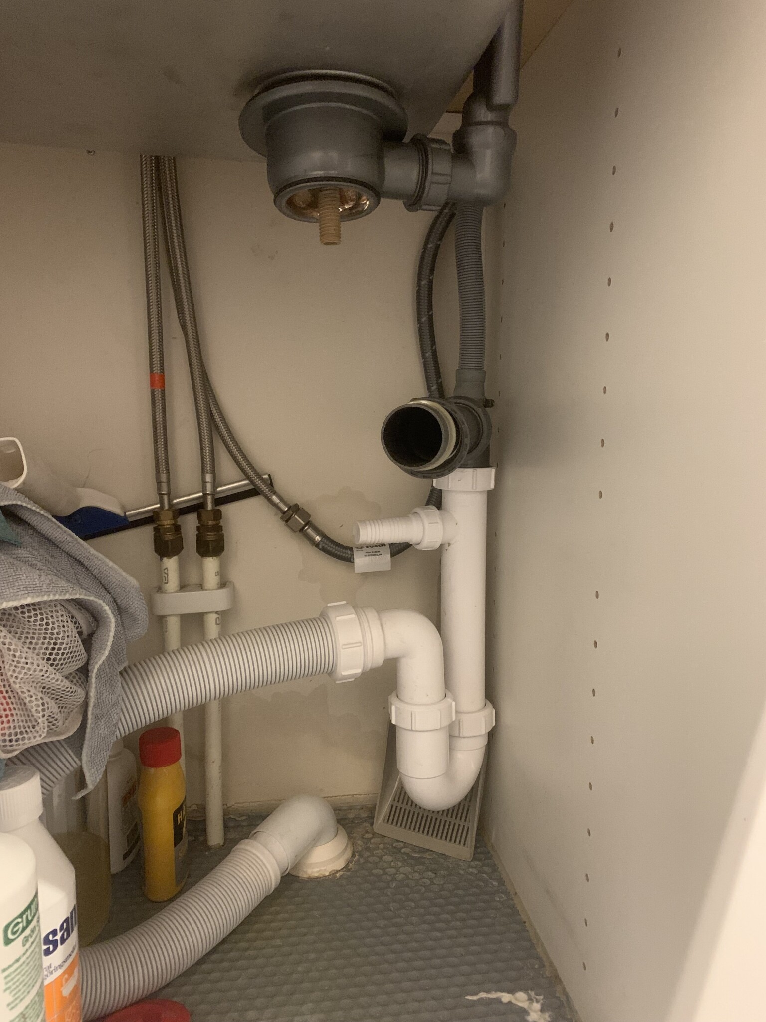

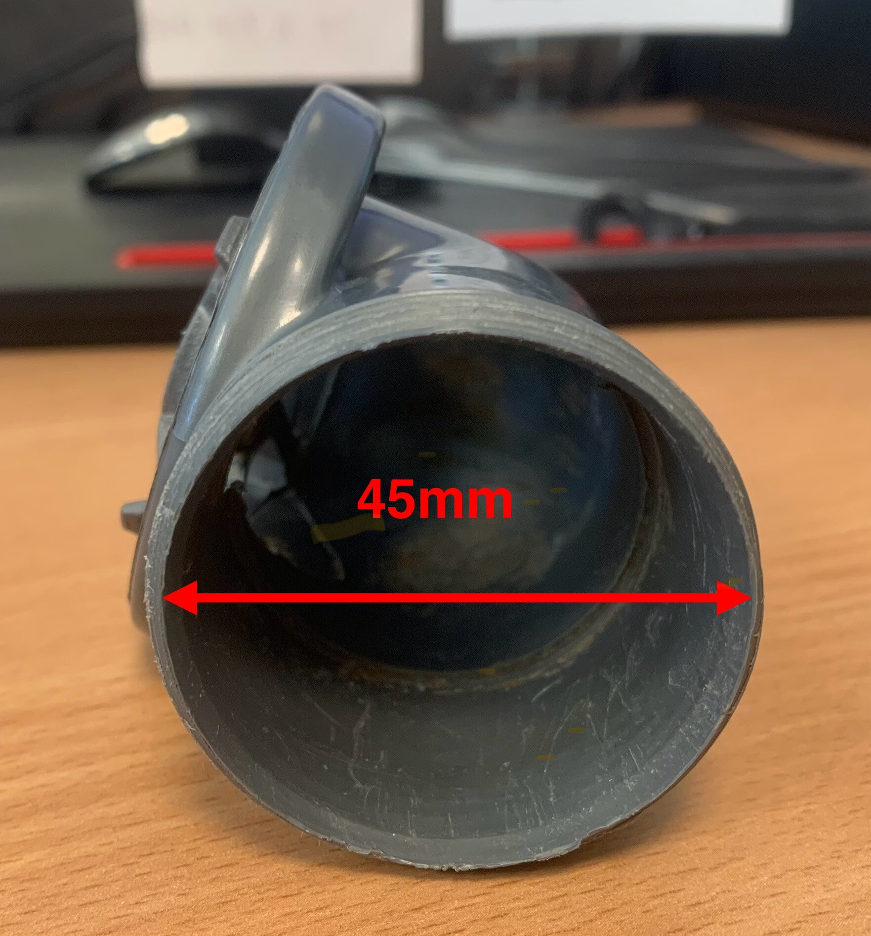

Hej, första posten här:

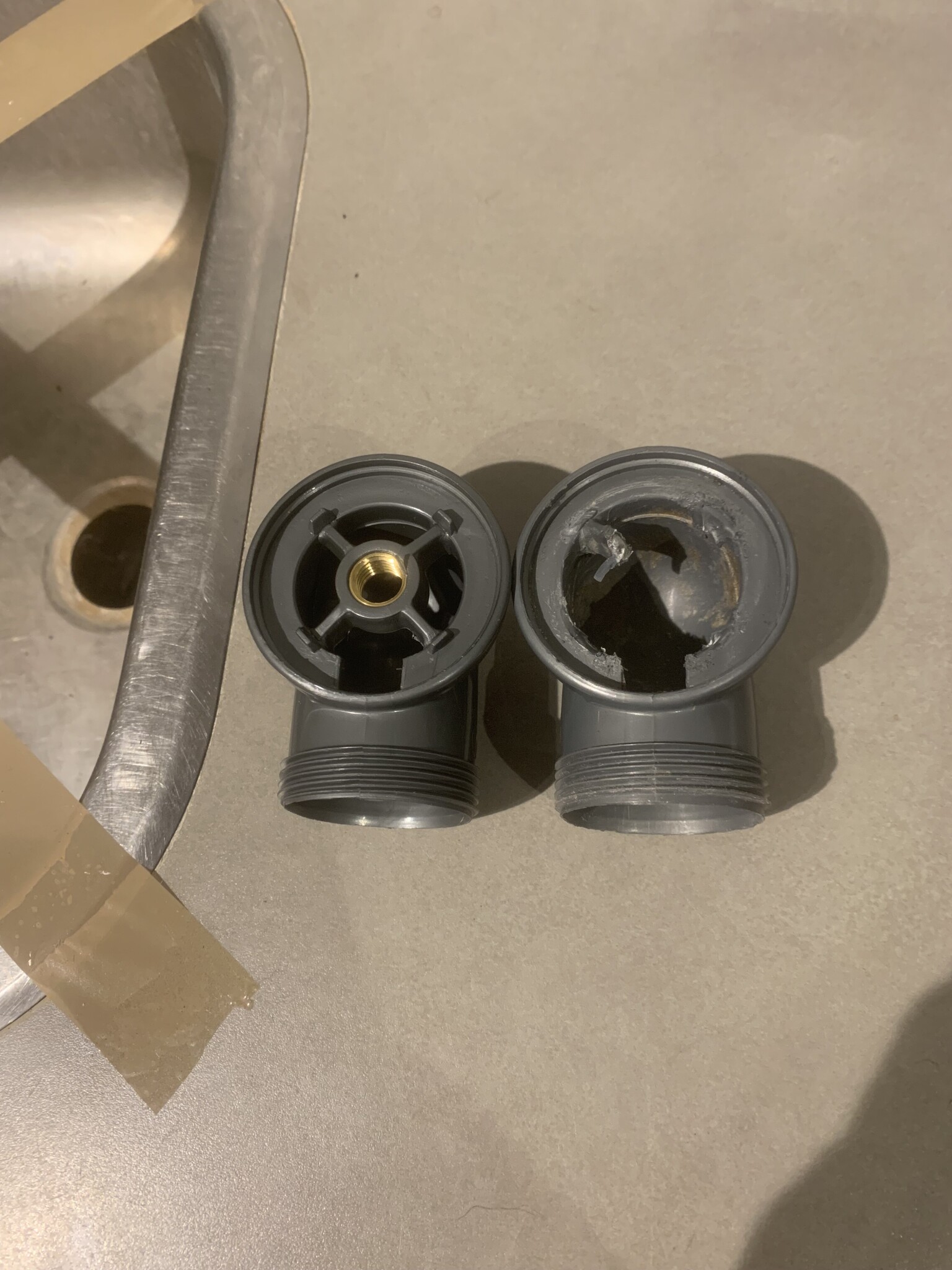

- efter att ha rensat avloppet under tvättstugehon, skulle jag återinstallera rörinstallationen och hörde ett illavarslande "knäpp".
Det visade sig att en detalj spruckit/snäppt av, och det läckte när man tömde en hel ho eller t.ex hällde ut en hink.
Att bara spola med max tryck gick bra.
Problemet jag har är att hitta ersättningsdetalj.
Varken nätet eller lokala VVS-butiker har lyckas så jag måste chansa här.
Anläggningen installerades 2012, jag känner inte till fabrikat på rördelarna.
Se bild på trasig detalj.
Om någon känner igen den här och råkar veta var den går att få tag på, är jag innerligt tacksam!
//Lasse

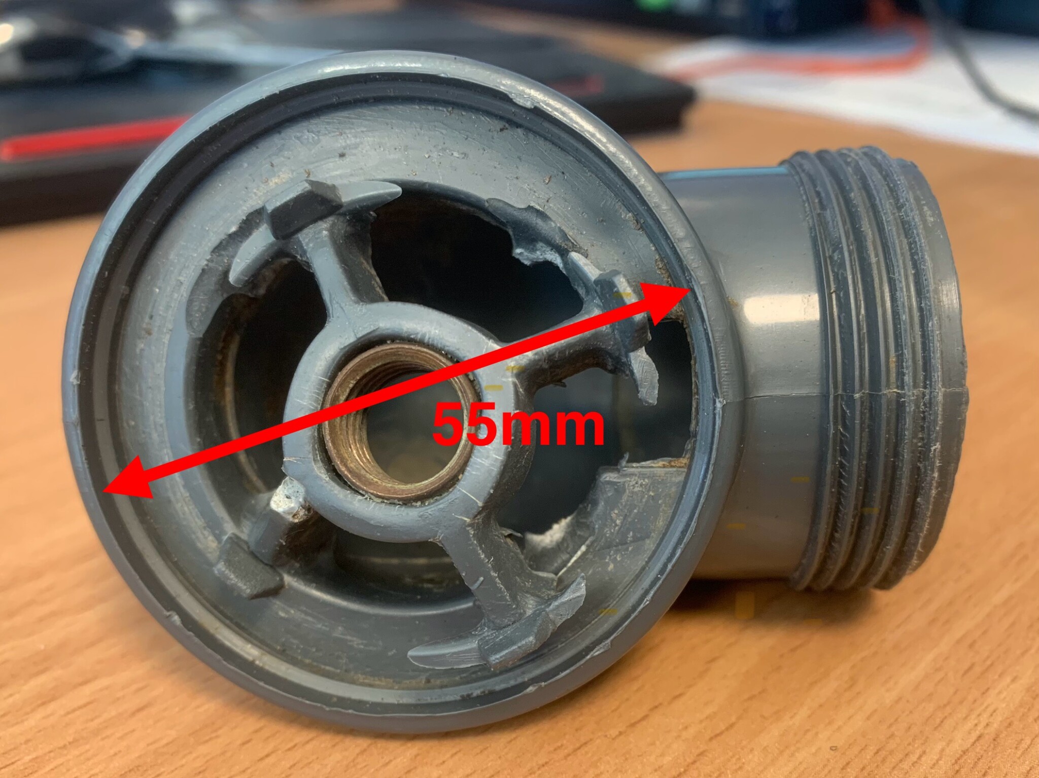

Hej och välkommen till forumet @Larvib 👍
Den delen som du visar på bilderna är en del av tvättbänken när man köper den ny. Det är ju en del av silkorgen med skruven i mitten...
(Ibland ingår det hela vattenlåset också)
Alltså är det ingen lös del som går att köpa exakt lika.

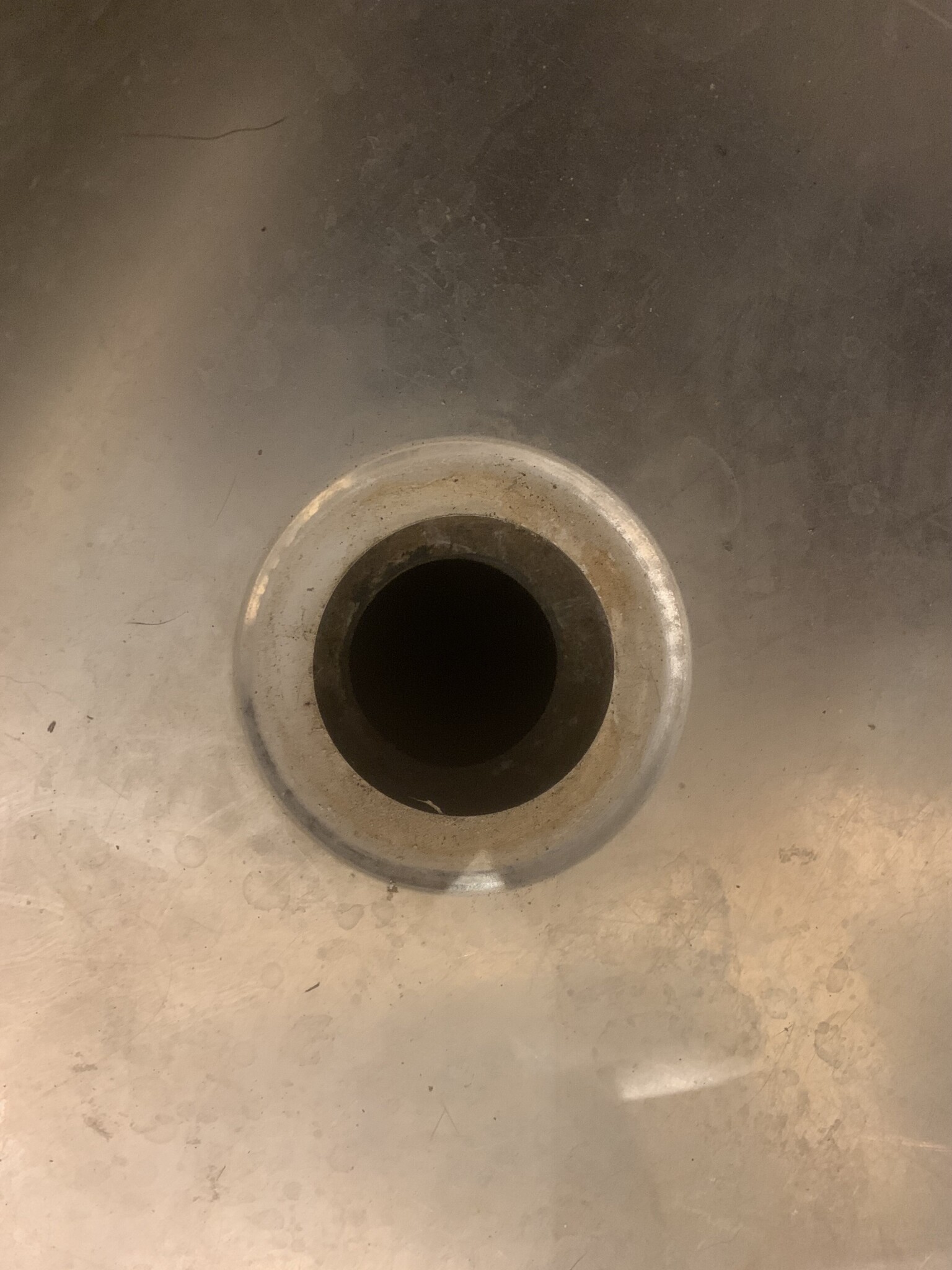

Hur ser det ut i själva hon där denna sitter?
Hålbild?
Fasning?
Hålbild?
Fasning?

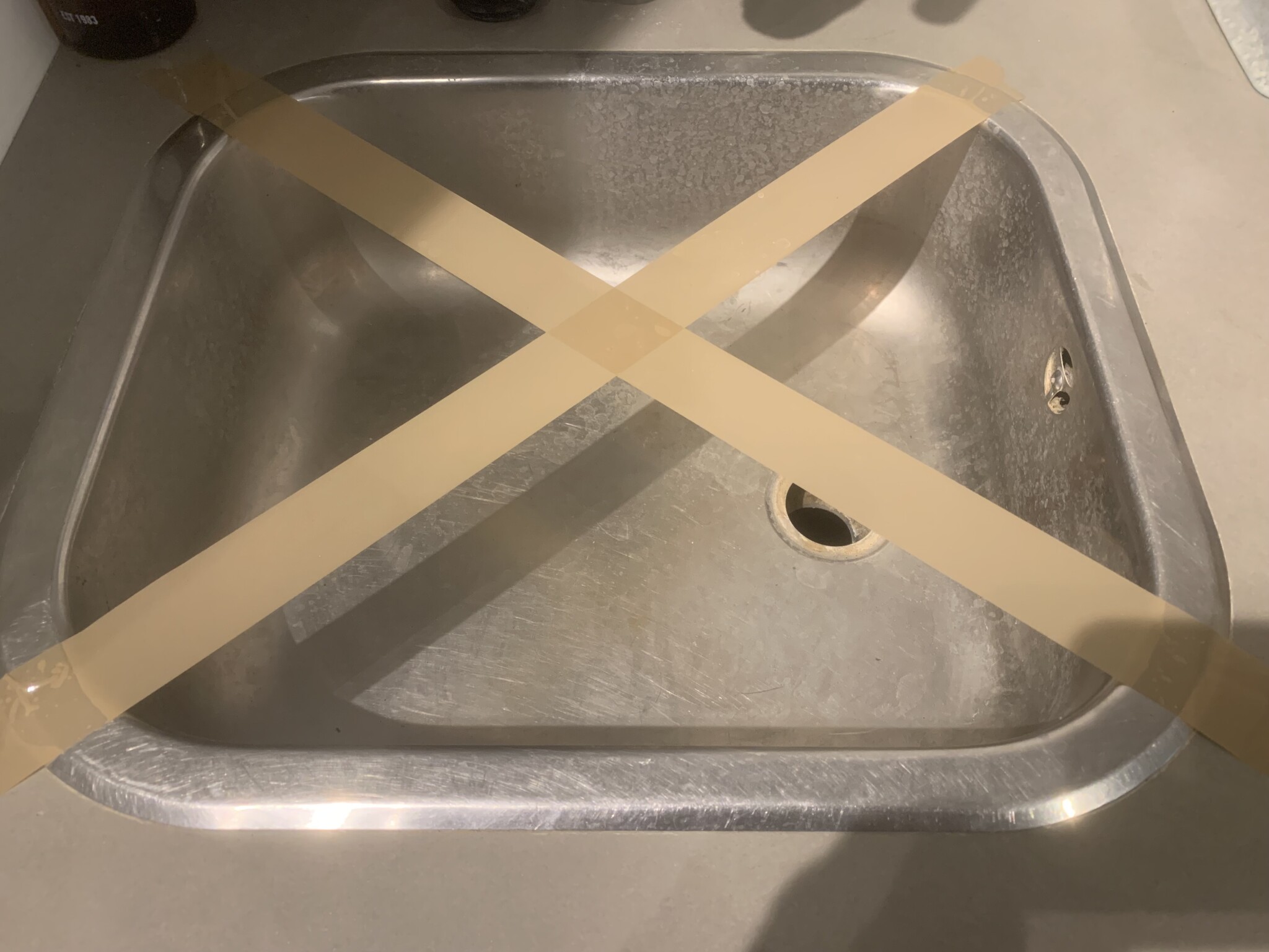

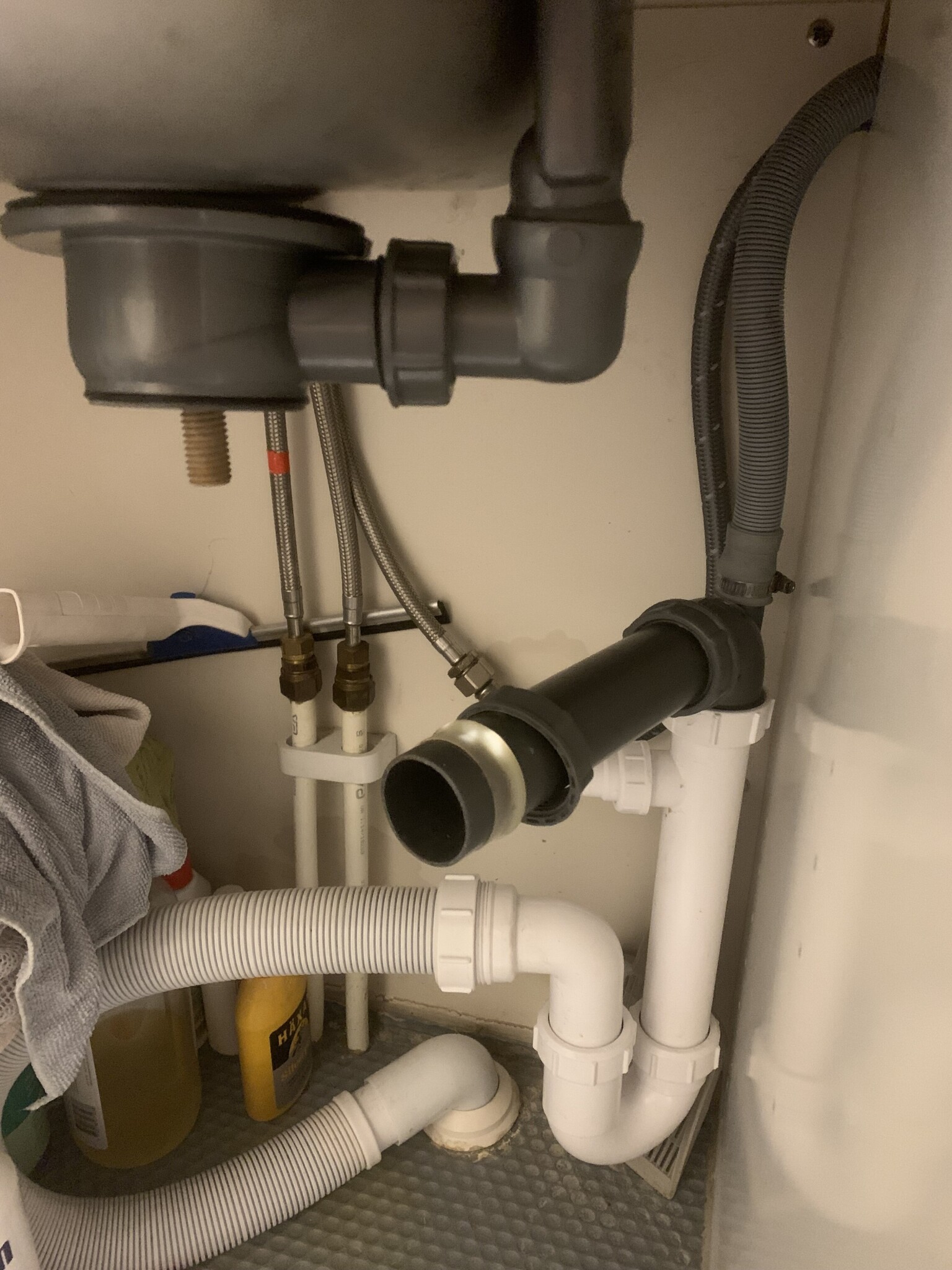

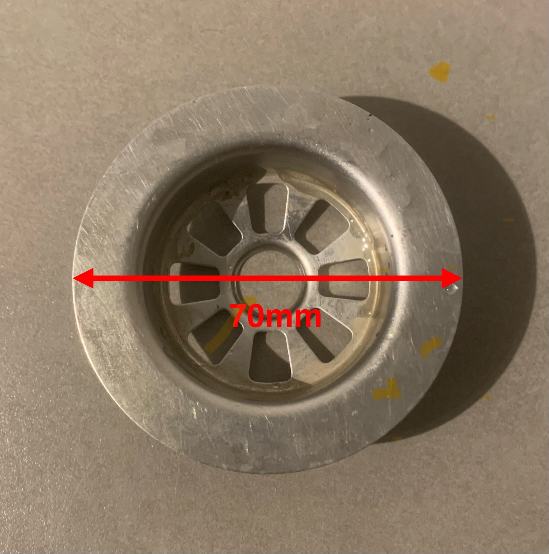

Ah, då förstår jag varför det är så svårt att hitta!
Bifogar bilder på själva silen - kan fota hon ikväll.
tommib

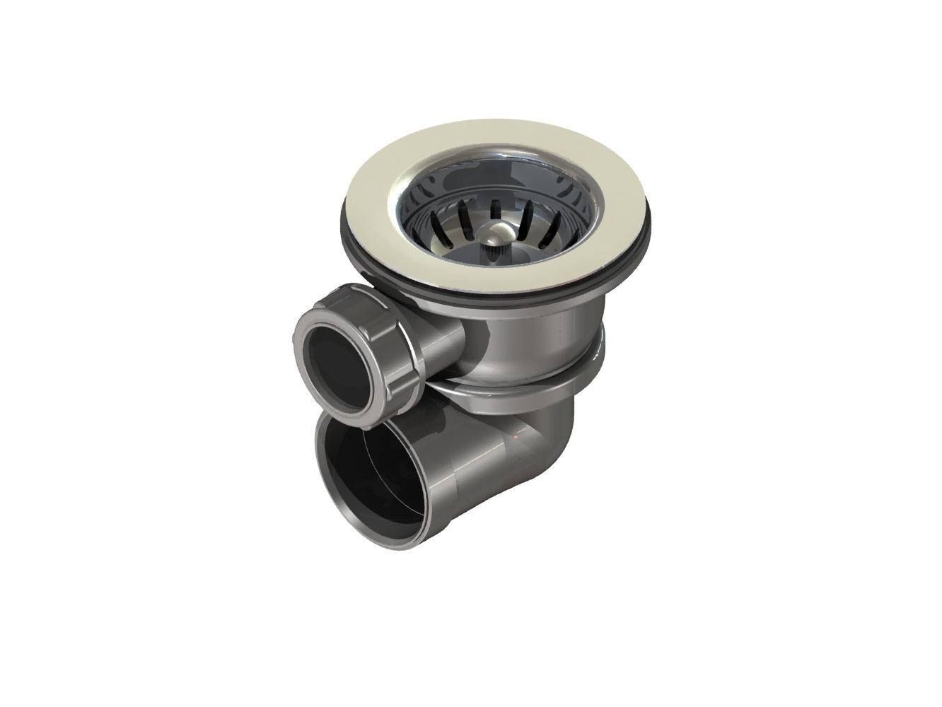

Ja, kolla hon. Förhoppningsvis är det en standardanslutning men man byter alltså silkorgen också. Sök på korgventil.
Edit: Givet måttet i din bild kanske detta kan vara något? https://www.prevex.com/product/FL1-D5NNA-001/

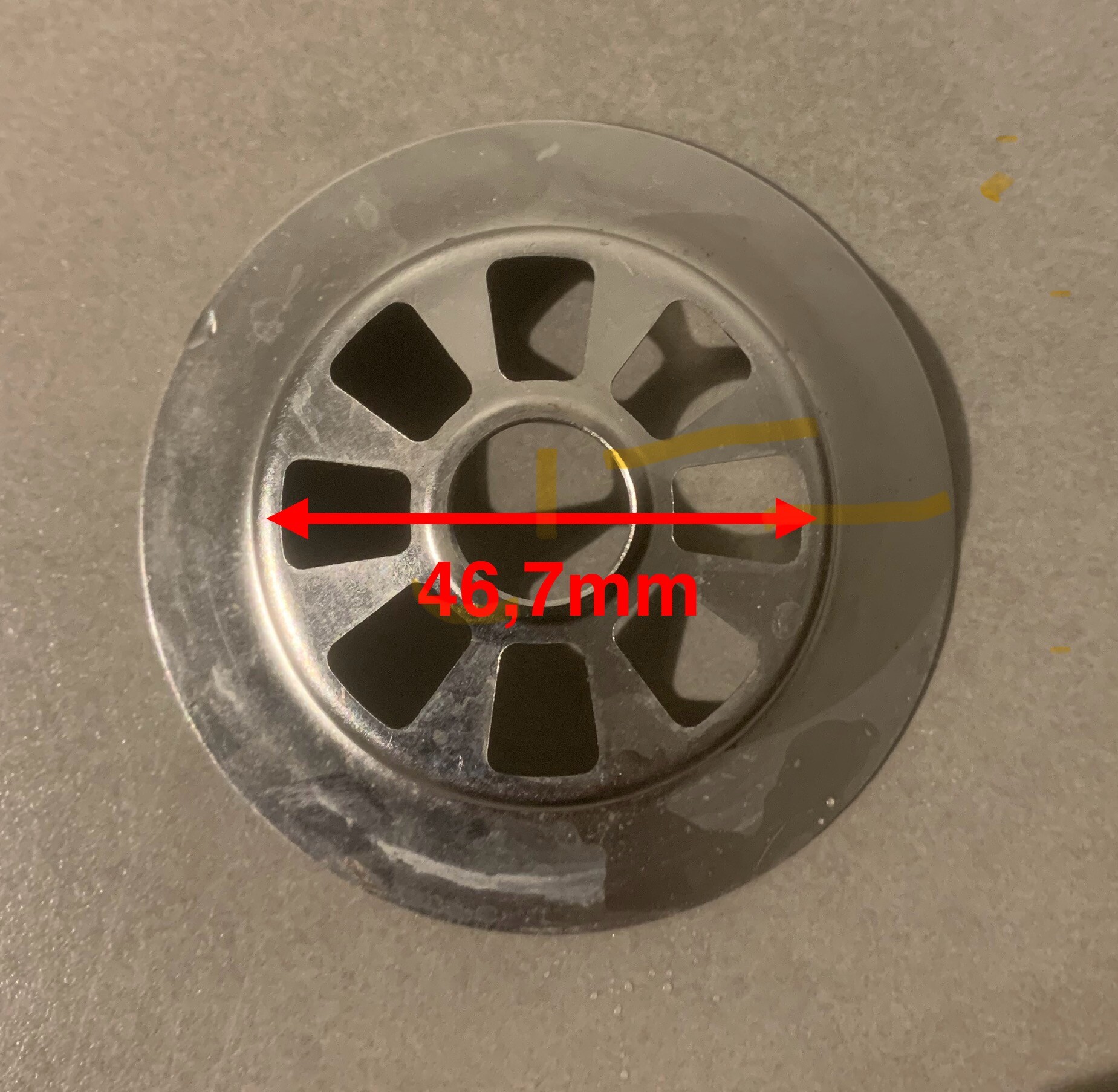

[bild][bild]
Lite fler bilder och detaljer:
tommib
Hur ser det ut under?
Jag tror att produkten jag länkade kan funka bra.

Du kommer behöva lösa överfyllnadsslangen också. Ev finns en bättre produkt med den integrerad.

Dåligt med mått på denna artikel, men jag tror det kan vara en vinnare baserat på att den är oerhört likvärdig på bilden!
https://www.vvsochbad.se/intra-juve...ZYtQkJDRlypvi2_SjTTBRGc1TVpFdzFBoCxxoQAvD_BwE
Larvib och 2 till
tommib
Där tror jag vi har en vinnare
