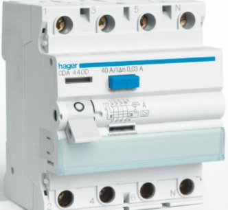

Jag tror du behöver visa oss vad du menar med huvudsäkring. Kan det vara en jordfelsbrytare du menar?
En Hager jordfelsbrytare monterad på DIN-skena med tekniska specifikationer.

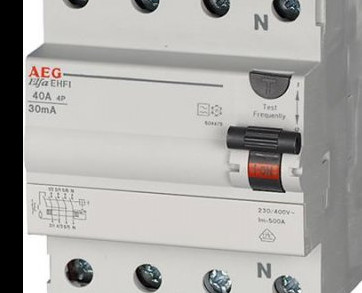

Jordfelsbrytare av märket AEG med specifikationer 40A 4P och 30mA synlig i ett elskåp.

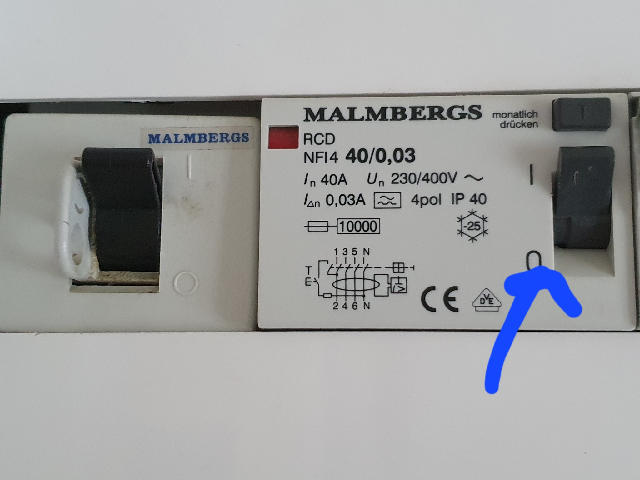

My ket möjligt. Här är bild på båda "överordnade" brytare i skåpet. Blå pil visar den som ger upp.
  • Elcentral med två kretsavbrytare, den högra markerad med en blå pil som indikerar problem.
Det är en jordfelsbrytare (JFB). Den är visserligen gammal men det är troligare att du har ett läckage i tvättmaskinen. Det är ganska vanligt att värmeelementen förr eller senare börjar läcka ström. Men du skriver att TM inte ens är på. Vad händer då om du drar ur stickproppen, om den har en sådan? Det kan ju vara fel i den fasta installationen men det är mer osannolikt, men kanske troligt ifall denna grupp till TM matar fler saker än endast TM?
Står i badrum, så ingen stickpropp. Enda anslutna apparat (ingen armatur eller annat till denna grupp), så då lutar det nog mot TM i alla fall.
