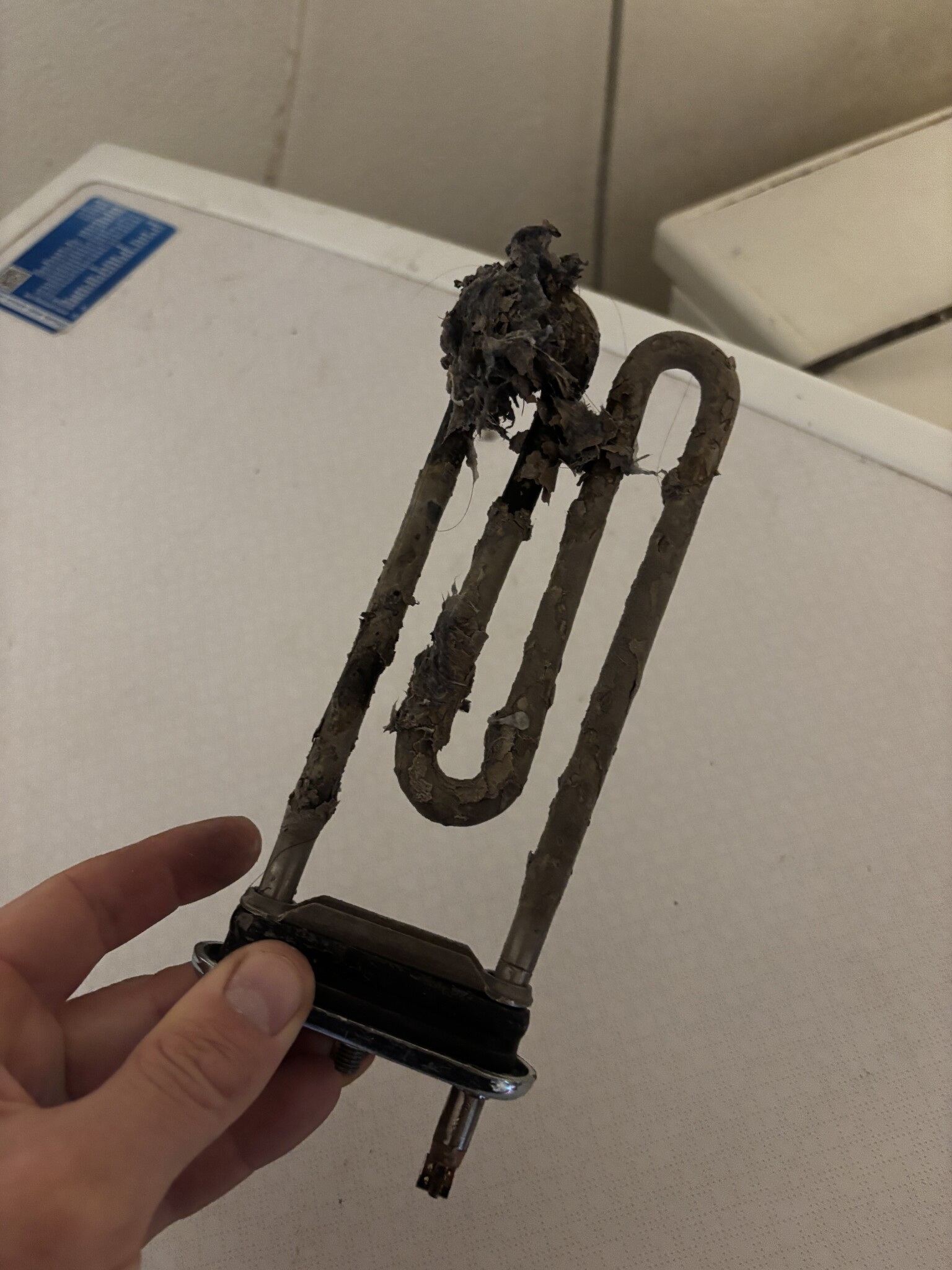

Har en Samsung tvättmaskin som börjat göra att huvudsäkringen går. Har testat olika eluttag från olika säkringar i huset men samma beteende. Det sker i början av programmet så misstänker att det är värmaren som spökar. Monterade ur den precis och den såg ut som på bilden. Luddig och härjad. Min fråga är, tror ni det är värt att byta (ny kostar ca 600
eller bara bita i det sura äpplet och köpa ny maskin? Den är ca 10 år gammal, men sparsamt använd då den står i ett fritidshus.

Prova maskinen utan att ha ellementet inkopplat elektriskt, men på plats. Ingen ovanligt att dom ger sig och det kan vara invärtes överledning till jord. Löser inte säkringen då, köp ett nytt om maskinen fungerar bra i övrigt.
EDIT Kolla in priserna, kan skija rätt bra.

Har precis bytt värmeelement i vår Samsung tvättmaskin och det löste våra problem.
Finns för ca 300kr här
https://fixpart.se/produkt/kawai-varmeelement-tvattmaskin-0312730078

Tack för svar! Har beställt ett nu, tog inte det billigaste men inte heller original, tror det gick på ca 340 kr. Får hålla tummarna att det löser det hela.
