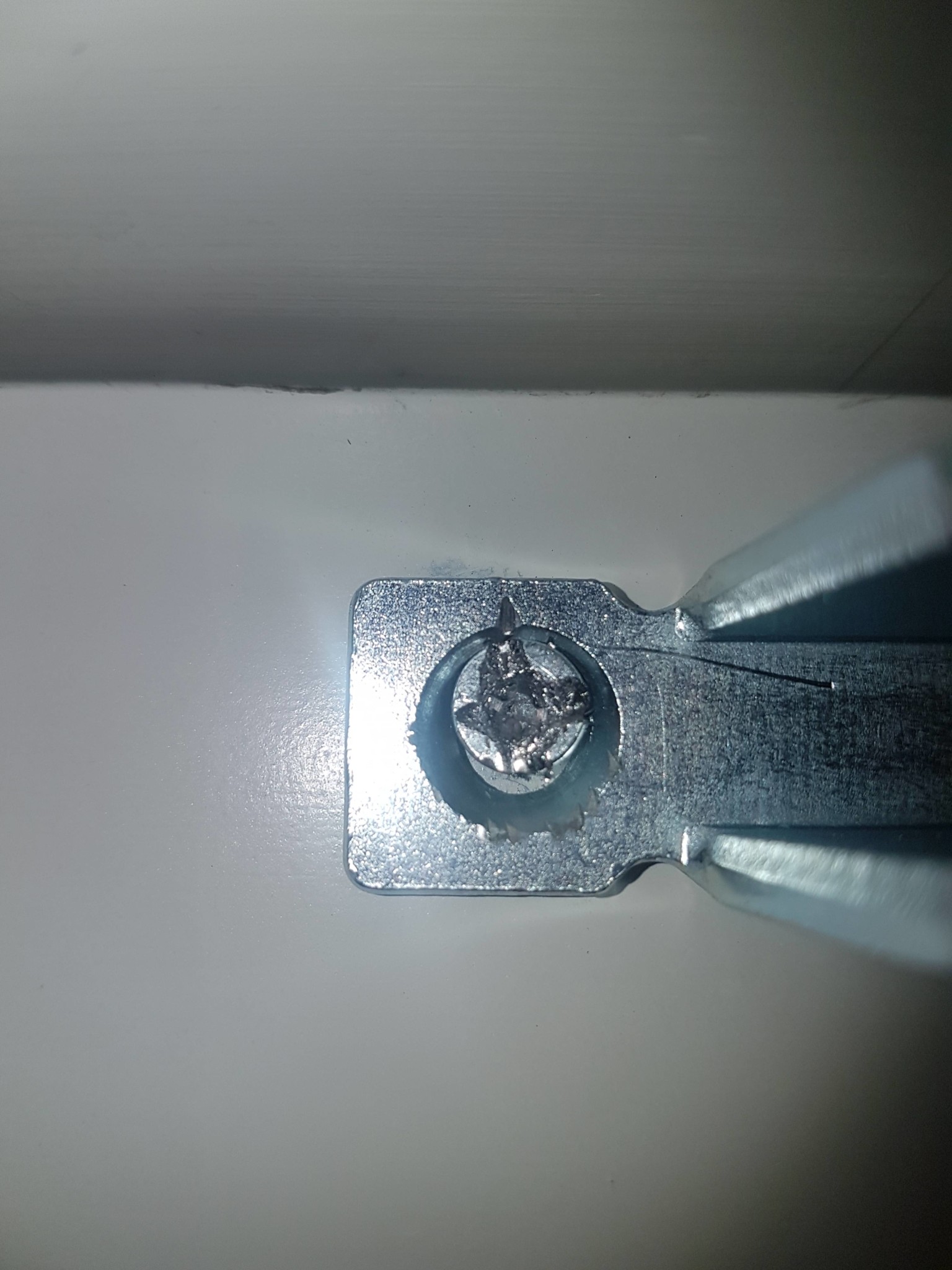

Hej, försöker få loss en trasig skruvskalle som sitter hårt. Provat allt man har hemma så att säga, vad är era tips för o få loss denna? Har ni någon erfarenhet av skruvutdragare?
  • Skadad skruvskalle försöks tas bort med tång, synlig skada på skruvskallen.
Det Kanske du redan försökt, men jag har lyckats göra spår med dremel och sen dra ut med spårmejsel.
Jag har ingen egen erfarenhet av urdragare.
P
En liten avbitare skulle nog få grepp om den,måste skruven bort eller räcker det att borra bort skallen?
Jag har använt skruvutdragare (grispitt) ett antal gånger med gott resultat, se bara till att du kan använda så grov skruvutdragare som möjligt.
Om du har möjlighet att värma godset där den skadade skruven sitter så underlättar detta betydligt, varmluftpistol, gasolbrännare och dyligt.
Jag har läst att det kan funka att lägga ett gummiband mellan skruven och skruvmejseln. det kanske kan vara värt att testa?
Borra bort skruvskallen.
