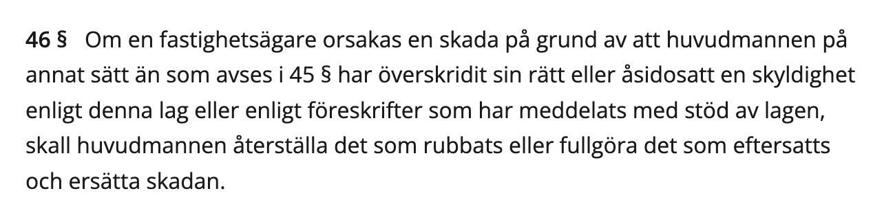

Har kommunen skapat läckan på servisledningen genom att ha överskridit sin rätt gällande servisledningen kan man ju överväga skyldighet för kommunen att reparera. Lagen om allmänna vattentjänster:
Lagtext om fastighetsägares rätt till ersättning vid skada orsakad av huvudmannens rättsöverskridande, enligt lagen om allmänna vattentjänster.
Men jag tror det är knepigt att övertyga kommunen om detta.

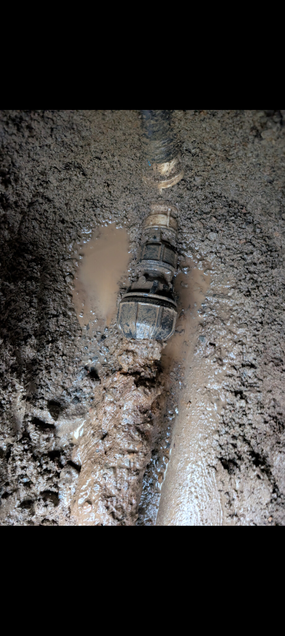

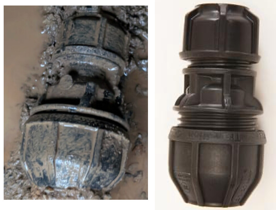

Jag följer upp lite här. Har frilagt ytterligare lite och nu hittat läckan. Mitt rör som kommunen anslutit sin servisventil till är ut att vara i dåligt skick. Jag är inte förvånad att det börjar läcka när man kopplar in en ny ledning på min befintliga servisledning. Någon som ser vad för typ av koppling som använts mot mitt rör? Är det anpassat för den typen av rör jag har?

B
Snyggt! det lyckades inte jag bild googla mig fram till 🙂
Claes Sörmland
Problemet är att algoritmen fokuserar på leriga rör snarare än kopplingen. Men man kan gå runt genom att beskära bort så mycket lera som möjligt.

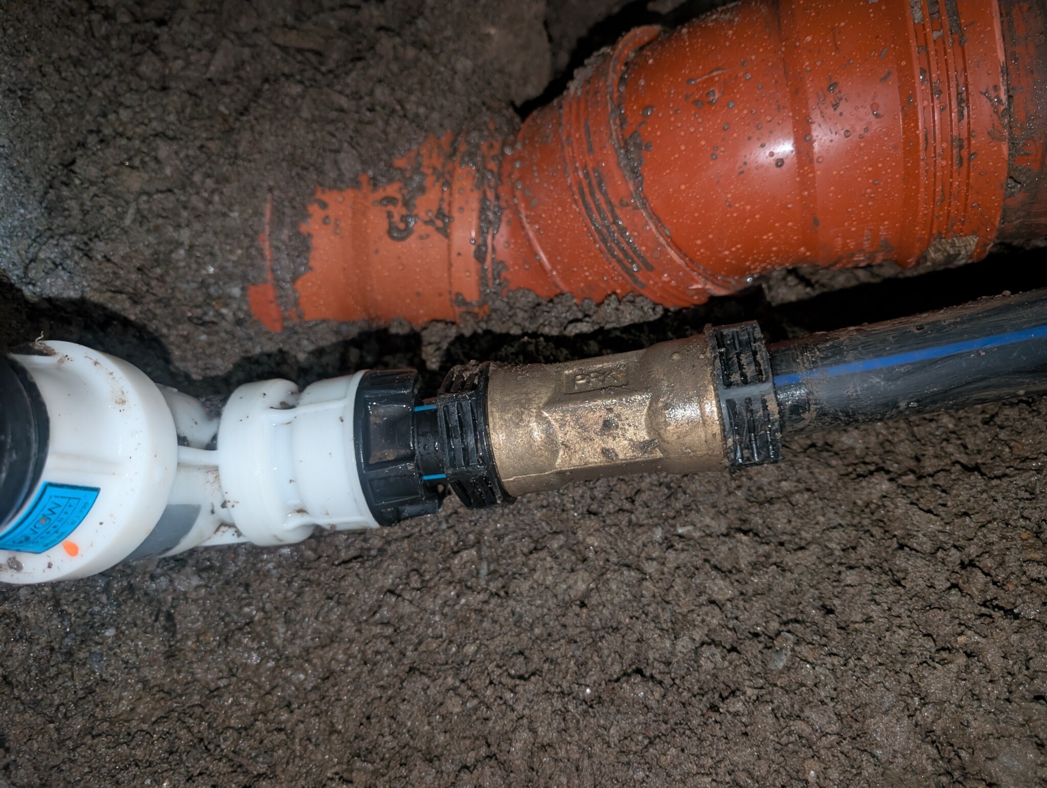

Nu har jag har rörmokare på plats som bytt servisen och anslutit den till vattenmätaren. Jag vill bara följa upp med ytterligare en följdfråga innan man fyller igen imorgon. Jag var ut och fotodokumenterade nu och ser två saker jag funderar över.
1. Det är en koppling mellan ventilen och min servisledning. Mellan kopplingen och serviseventilen är det en PEM--stump. Enligt vattenverket är det viktigt att det är heldraget hela vägen (eller elektrosvetsat). Det var ju även tidigare en koppling, men då gissar jag att den övergångskopplingen var oundviklig eftersom jag hade stålrör?
2. Den lilla slangstumpen är inte helt fixerad i ventilkopplingen utan kan röra sig (rotera). Ska den kunna göra det, eller är det tecken på att den är dåligt åtdragen?
