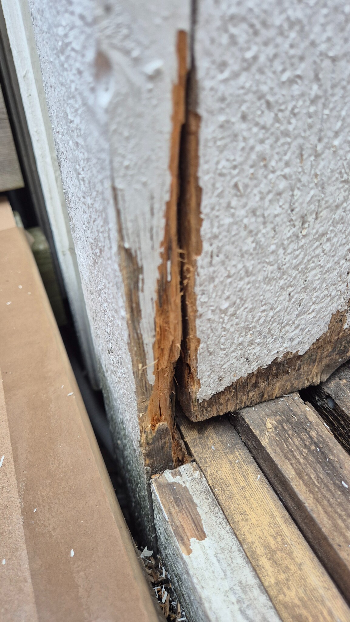

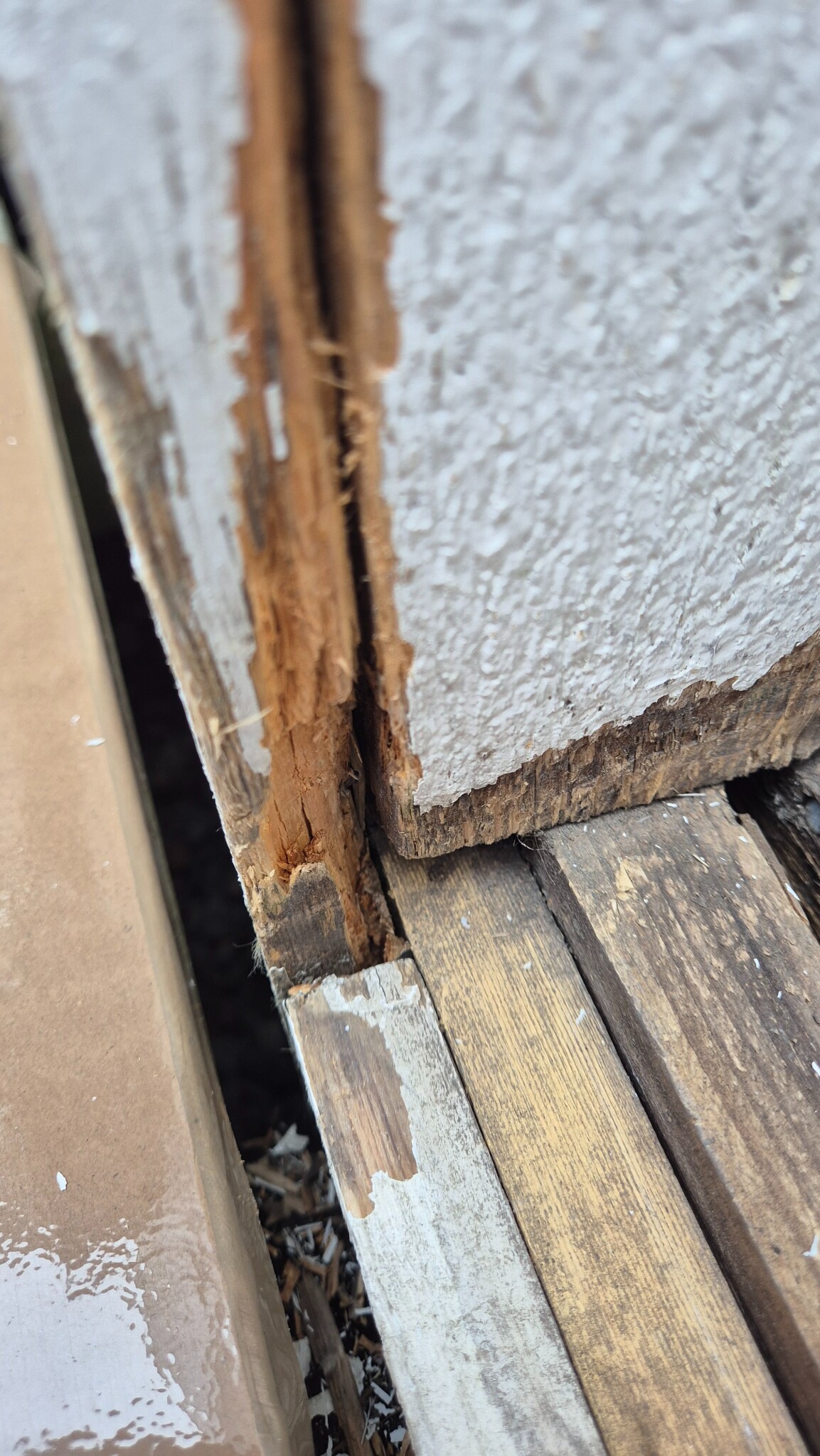

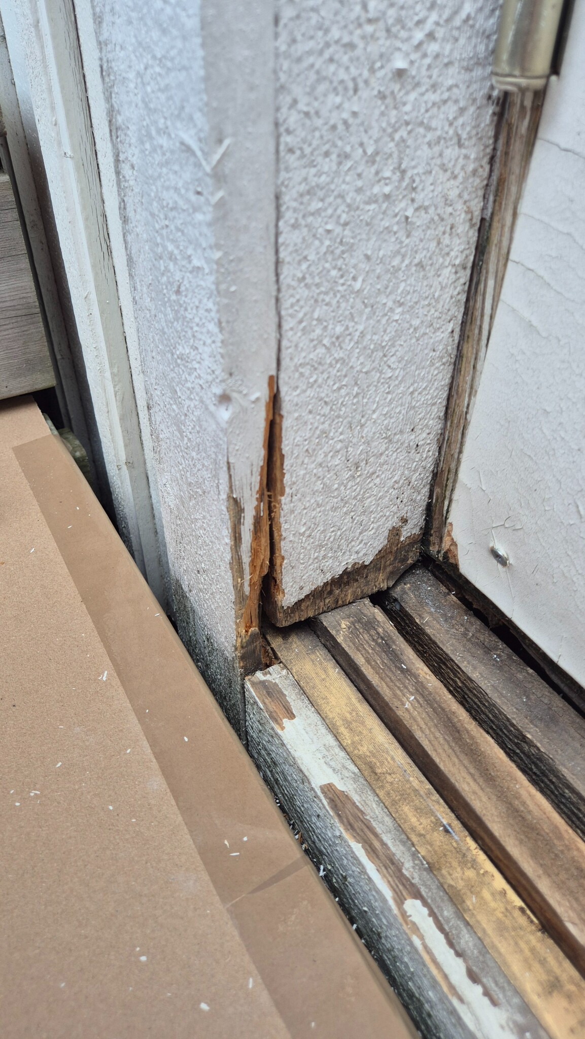

Behöver hjälp med trasig/delvis rutten planka runt en dörr.
Vi har bott i vårt hus ca 2 år. Ena terrassdörren är hårt åtgången och vi ska byta den, men har inte möjlighet just nu. Just nu målar vi fönster och tänkte stödmåla runt denna dörr så länge, för att klara nåt år till. När vi började skrapa bort färg ser det ut såhär, bild. Plankan är egentligen målad bara nåt år innan, men uppenbarligen i dåligt skick under.
Måste vi byta hela plankan nu eller har någon tips på lösning tills vi ska byta dörr (hålla 1-2 år). Virket är torrt nu.
Kan vi måla och ösa ner typ fog eller kommer det ändå läcka in?
Tacksam för tips.

Fodret och smygen är rutten med till, behöver bytas på sikt.X xannica skrev:Behöver hjälp med trasig/delvis rutten planka runt en dörr.

Jag skulle inte bytt dom förräns ni byter dörren som ser rutten ut med.
Köp limfog typ Tec7 eller liknande och foga och låt det torka innan ni målar över det så håller det tätt i några år till.
Sedan verkar det saknas tröskelbleck i underkant.
Om du målar fönster har du ju sannolikt både linoljefärg och linoljekitt hemma redan, karva bort det dåliga lösa trät med en morakniv, stryk med rå linolja, fyll hål med linoljekitt, måla.
När det blir dax att byta dörren försöker du välja tätvuxet virke och målar dörren och de nya snickerierna runt om med linoljefärg.
Undvik plastbaserade färger och tätningsmassor utomhus på trä, det riskerar att stänga in fukt och hur det kan gå då ser vi ju på bilderna..

Ja dörren är hemsk, den måste bort inom nåt år. Det finns ett tröskelbläck, vi har tagit bort det nu. Vi kör med fog så länge och byter allt senare.
