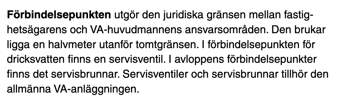

Innan kommunen bytte ut mitt avlopp och vatten så var anslutningspunkten vid min husvägg så jag fick allt gratis. Efter bytet blev anslutningspunkten vid min tomtgräns och pga en väg så hamnade både servisventil och spolbrunnen på min fastighet så det är mitt ansvar om något händer med dem nu.P paralun skrev:En servisventil ansvarar VA huvudmannen för, servisledningar är ditt ansvar
Så VA-bolaget ska stå för byte av servisventil.
5
Förbindelsepunkten utgör den juridiska gränsen mellan fastig-
hetsägarens och VA-huvudmannens ansvarsområden. Den brukar
ligga en halvmeter utanför tomtgränsen. I förbindelsepunkten för
dricksvatten finns en servisventil. I avloppens förbindelsepunkter
finns det servisbrunnar. Servisventiler och servisbrunnar tillhör den
allmänna VA-anläggningen."
[länk]
Angående krav på en vattenmätarkonsol är det då olika regler, jag klarade mig i år och anser själv jag har en fullgod lösning med ledningar som sitter fast samt fungerande avstängningsventiler.
Alltså varierar det beroende på var man bor.
Låter märkligt att servisventil inte skulle vara en del av den allmänna Va-anläggningen och utgöra förbindelsepunkten. Jag tror det är ett missförstånd och att förbindelsepunkten i själva verket är servisventilen. Såvida du inte själv har installerat denna ventil.MultiMan skrev:

Avstängningen till min fastighet grävdes ned på min mark och enda andra avstängningar som finns kapar hela matningen till området.
Jag reflekterade inte över det då utan var mest glad att spara flera tiotusentals kronor då kommunen egentligen felaktigt angett anslutningspunkten vid min husvägg, men stod för sitt misstag och bytte allt från min vägg, under en väg och vidare ut på en åker till huvudmatningen. Jag var med när det grävdes (stort jobb både hos mig och på det allmänna) och det sattes ingenting ute på åkern för min ledning, men det finns en huvudavstängning någonstans i närheten, men då bryts allt vatten på huvudledningen.
De galvade stolparna som anger var spolbrunn och avstängning finns står i min häck, men även det gjordes prydligt ändå. Men igen, punkten för deras ansvar börjar vid min fastighetsgräns och det är någon meter efter kranen.
Det är inget missförstånd då jag själv fick kopia på den uppdaterade anslutningspunkten så att jag skulle veta vad som gällde. Det är i mitt fall tomtgränsen. Möjligen ett udda upplägg, men som sagt var jag mest glad att spara en massa pengar. Om jag hittar pärmen och kommer ihåg kan jag lägga upp här.
Jag tror du har råkat på nån medarbetare hos VA-huvudmannen som har get dig fel uppgifter. Svenskt vatten:MultiMan skrev:
https://www.svensktvatten.se/global...g/servisbroschyr-2022-underhall-ok-220912.pdf
Jag har svårt att tro att din VA-huvudman kan kringgå denna standard.
